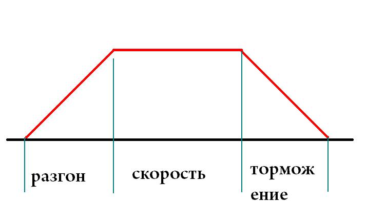

не совсем понятно, это графики ускорения, скорости или перемещения?

это графики скорости.. Раньше в документации к приводам писали и рисовали их. Трапецеидальная форма говорит об ускорении (торможении). Посмотреть получившийся изходя из настроек график в EMC можно халскопом), а настроить его можно исходя из параметра ускорения для конкретной оси и настроек пид.

PKM писал(а):не совсем понятно, это графики ускорения, скорости или перемещения?
это график разгона и торможения оси.

Dmaster писал(а):это графики скорости..
это график настройки разгона и торможения оси. В Маче можно только задать ускорение и график рисуется с "острыми" углами.

Dmaster писал(а):А вот и нет. это график скорости!
Мач что то не открывает это окно с настройками двига там примерно так график:
График.JPG (4606 просмотров) <a class='original' href='./download/file.php?id=8223&mode=view' target=_blank>Загрузить оригинал (21.36 КБ)</a>
