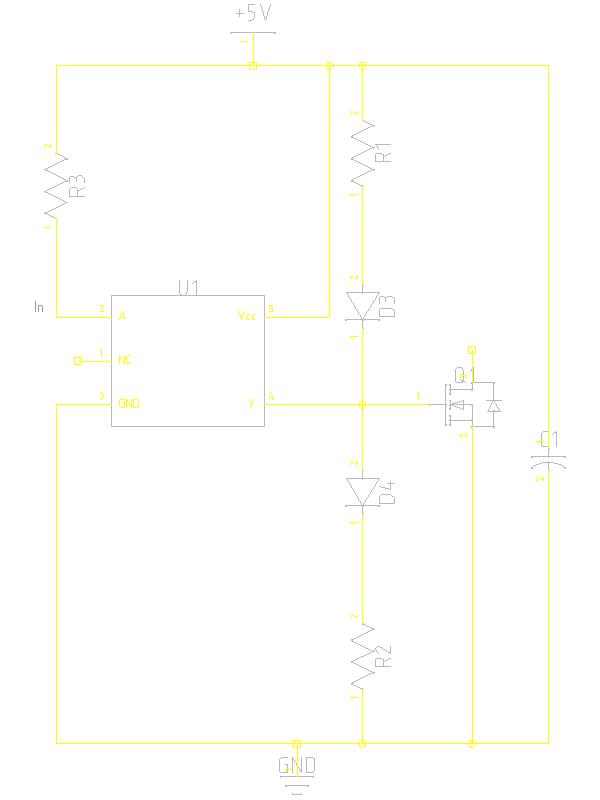

Здравствуйте. Михаил а можно ли подключить датчик речь о котором шла в посте №125 по такой схеме?
ci.jpg (3340 просмотров) <a class='original' href='./download/file.php?id=117896&mode=view' target=_blank>Загрузить оригинал (55.57 КБ)</a>
схема датчика (3340 просмотров) <a class='original' href='./download/file.php?id=117897&mode=view' target=_blank>Загрузить оригинал (20.33 КБ)</a>
схема датчика

Я немного не Михаил, но повзолю себе вклиниться... Так датчик подключить нельзя. Для уточнения дайте распайку разъема Jack 3.5 или ссылку на сам датчик. Ну и что за + и - у "ЧПУ-контроллера". Хотя бы фото этой платы нужно.
Вкратце: по всей видимости, у датчика 2 линии - питание "плюс", "минус" и третья линия - сигнальная. Питание датчика подаете от блока питания. Минус питания (называться может "минус", "земля", GND, 0V) подключаете к аналогичной цепи "ЧПУ-контроллера", сигнальную заводите на сигнальную линию. А сейчас по Вашей схеме что-то непонятное, чреватое голубым дымком.

wally писал(а):Здравствуйте. Михаил а можно ли подключить датчик речь о котором шла в посте №125 по такой схеме?
Датчик, о котором шла речь в №125 посте нужно подключать так, как я это рекомендовал в №125 посте. http://www.cnc-club.ru/forum/viewtopic. ... 20#p292985
Если подключить так, как на вашей схеме - с большой вероятностью сгорит и датчик и плата.
То, что нарисовано здесь на схеме в №486 посте - подключить можно так (если для питания не подписанной микросхемы нужно именно 5 В):
Подключение датчика 5 В.png (3304 просмотра) <a class='original' href='./download/file.php?id=117908&mode=view' target=_blank>Загрузить оригинал (1.27 МБ)</a>
Можно использовать отдельный источник питания, например, старый зарядник на 5 В от сотового телефона.
Если все же речь про пурелоджиковский датчик - то схема его подключения есть у них в документации. Она ничем не отличается от схемы подключения индуктивного датчика NPN. Даже цвета проводов совпадают.
И в документации на степмастер есть схема подключения NPN датчиков.

речь идет про этот датчик http://www.cnc-club.ru/forum/viewtopic. ... 3e07b6be12, усложнять схему отдельным источником питания ни желания ни смысла не вижу если все будет работать по указанной вами схеме, единственный нюанс у меня stepmaster первой версии, подключение останется прежним?

wally писал(а):речь идет про этот датчик http://www.cnc-club.ru/forum/viewtopic. ... 3e07b6be12
Ну так это совсем не тот датчик, что в №125 посте.
wally писал(а):единственный нюанс у меня stepmaster первой версии, подключение останется прежним?
Конечно же нет! У степмастера первой версии клеммы расположены по другому. Не совпадают ни по количеству контактов ни по надписям на плате.
Для степмастера первой версии есть отдельная тема: http://www.cnc-club.ru/forum/viewtopic.php?f=41&t=5529

а почему не запитать датчик от ЧПУ контроллера?
судя по схеме датчика он при "срабатывании" подключает сигнальный провод на землю
в выключенном состоянии на нем потенциал близкий к источнику питания
ссори. не увидел ответы сразу
если 5в для датчика критичны, то маленький стабилизатор типа 78l05 (который будет из 9в делать 5в) и далее по стандартной схеме...
можно его в термоусадку "закатать"
как вариант можно DC-DC поменять на меньшее выходное напряжение, при этом ток светодиодов уменьшиться может и резисторы нагрузочные поменять придется, а может и нет

планировал просто стабилизатор в сам датчик поместить, немного плату придется только переделать.
