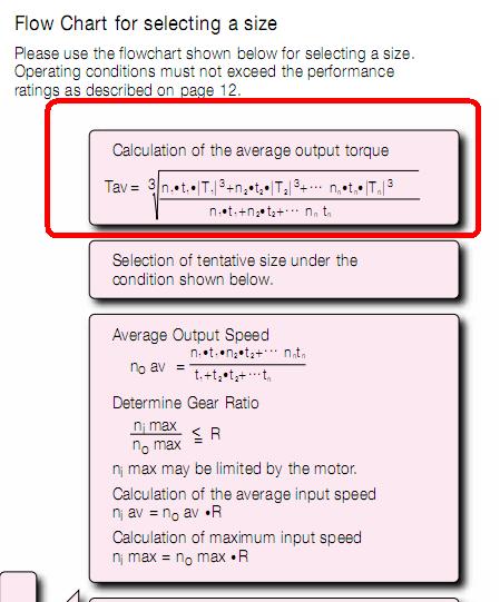

Re: Механика 4х и 5ти осевиков.
Nick писал(а):Google это умеет, правда зараза форму документа рушит...
Думаю гугл еще долго это не сможет перевести на нормальный человеческий язык :freak:
Гугл.JPG (4740 просмотров) <a class='original' href='./download/file.php?id=8202&mode=view' target=_blank>Загрузить оригинал (45.56 КБ)</a>

берется средний момент: n - частота вращения, t - время, T - величина момента
но это все для расчетов долговечности, а для поворотного шпинделя нужно расчитывать только по максимальной статической нагрузке, т.к. крутиться постоянно он не будет
я про то что формулы там не для средних мозгов прям как у меня :hehehe:
