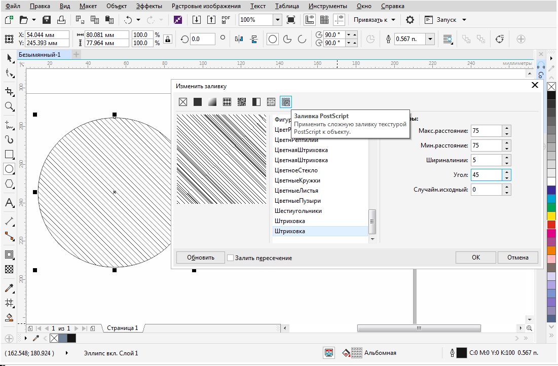

ASPtr писал(а):Штриховку из корела убрали
Пример штриховки в кореле
Безымянный3.jpg (3648 просмотров) <a class='original' href='./download/file.php?id=117404&mode=view' target=_blank>Загрузить оригинал (242.94 КБ)</a>

Alexversh писал(а):Пример штриховки в кореле
Ага, видел такую штуку. Только единицы почему-то дюймовые (тысячные). Не очень удобно.
