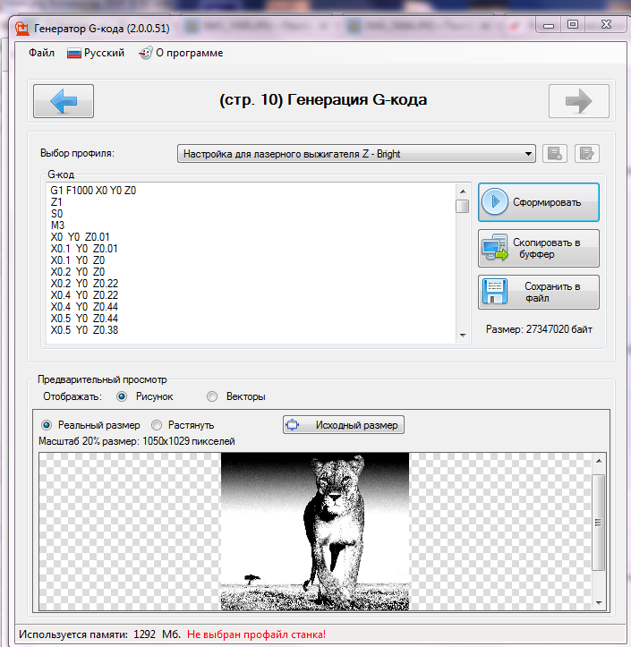

Добрый день Сергей я некоторое время отсутствовал теперь снова с Вами. Я хотел бы вернуться к нашему разговору по поводу генерации кода с управлением лазера через ось Z с возможностью выжигания полутонами. Какая инфа от меня требуется чтоб достичь этого результата. За ранее благодарю.
Mecal305 писал(а):Добрый день Сергей я некоторое время отсутствовал теперь снова с Вами. Я хотел бы вернуться к нашему разговору по поводу генерации кода с управлением лазера через ось Z с возможностью выжигания полутонами. Какая инфа от меня требуется чтоб достичь этого результата. За ранее благодарю.
Приветствую!
Во второй версии это нормально не сделать.
А генерация G-кода из рисунка, в 3-й версии, будет возможна чуть позже, пока отложил эту задачу, по ряду причин, о которых скоро уже напишу ;-)
Об обещании не забыл, и будет такая возможность в новой версии, правда пока по срокам не скажу, т.к. программу делаю в свободное время которого пока очень мало....

Я кстати вторую версию сейчас и пытаюсь заставить работать как надо мне но к сожалению не параметр F не параметр Z не подается
а напомни как установить мощность лазера например 0% потом например 50. а потом снова 0 как выглядит g-код
Mecal305
Сообщения: 84
Зарегистрирован: 21 июн 2017, 22:58
Репутация: 17
Откуда: Минск
Сообщение Mecal305 »
я эту функцию сейчас осуществляю за счет параметра F т.е. мощность на уровне 100% а скорость меняется. А мощность самого лазера при помощи TTL и выхода на котором он сидит как у тебя во второй версии параметр Z вроде так
