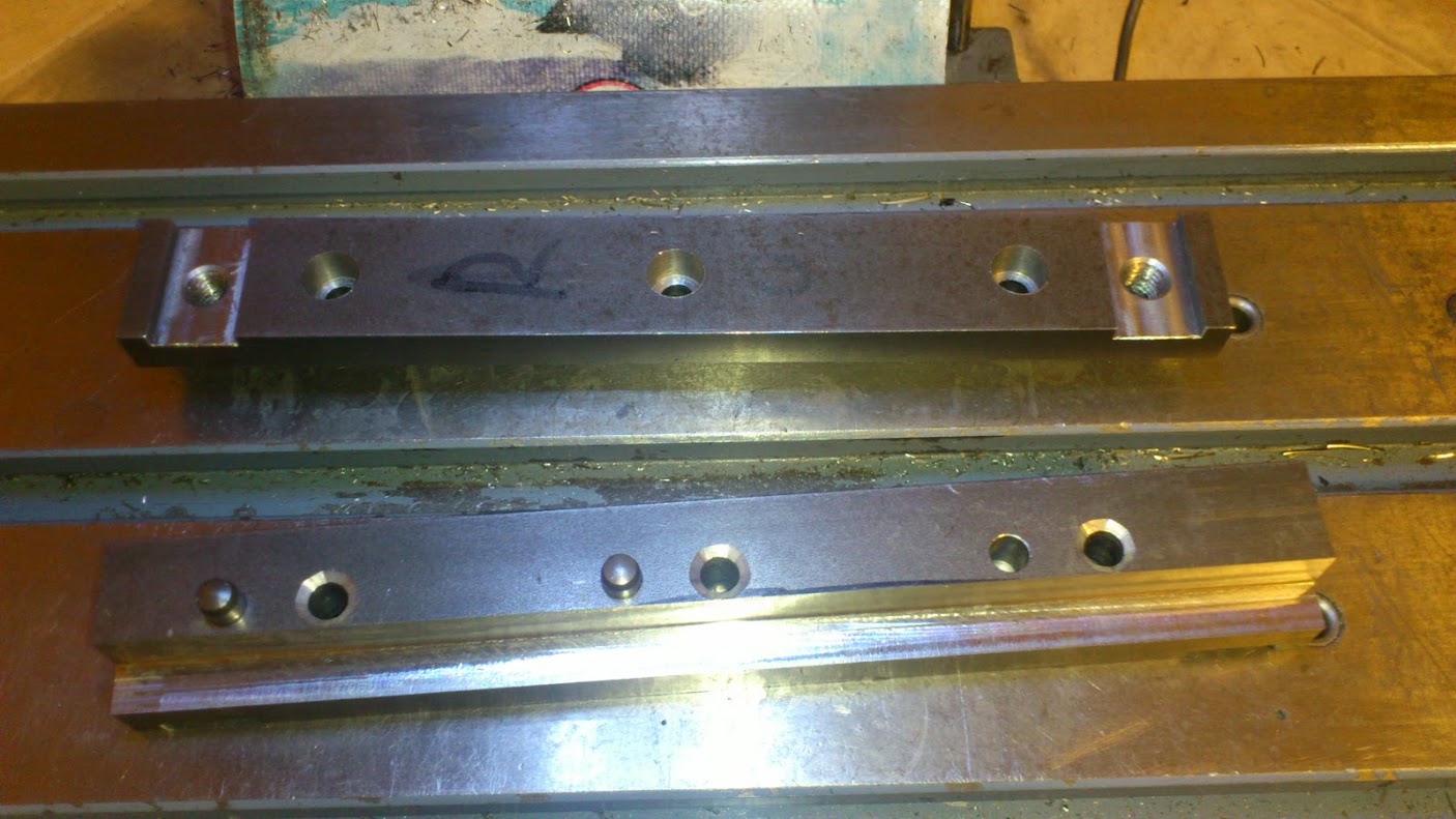

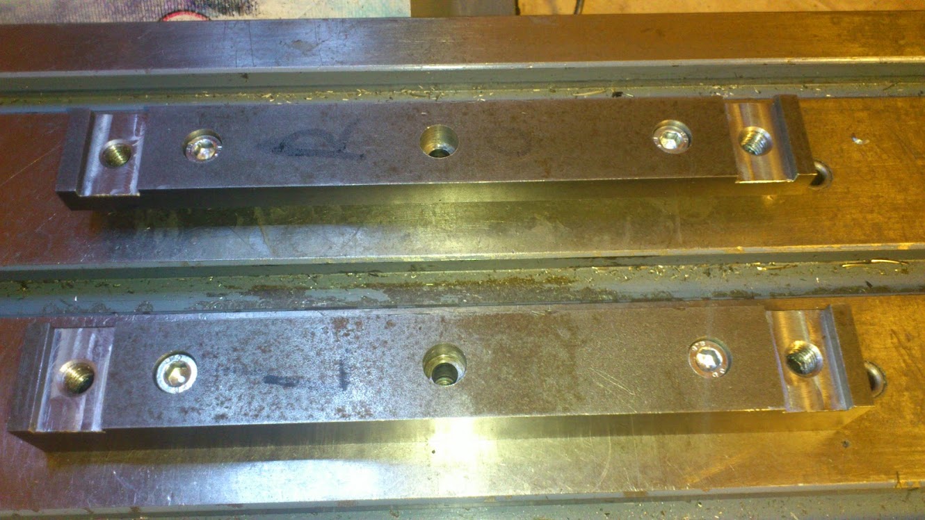

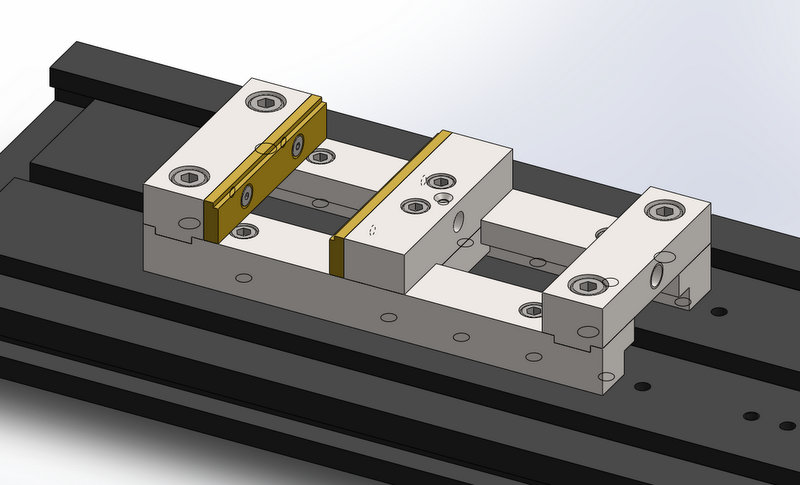

а тисков у меня нет. но будут:
vises.jpg (4955 просмотров) <a class='original' href='./download/file.php?id=8092&mode=view' target=_blank>Загрузить оригинал (56.89 КБ)</a>
DSC_0671.jpg (4955 просмотров) <a class='original' href='./download/file.php?id=8091&mode=view' target=_blank>Загрузить оригинал (204.73 КБ)</a>
DSC_0670.jpg (4955 просмотров) <a class='original' href='./download/file.php?id=8090&mode=view' target=_blank>Загрузить оригинал (178.68 КБ)</a>
Сообщения: 9116
Re: Мой китаес Bernardo KF25 Top
Алексс писал(а):вот про эти :)
Мазохист! :)
Алексс писал(а):а тисков у меня нет. но будут:
Душевно :good:
