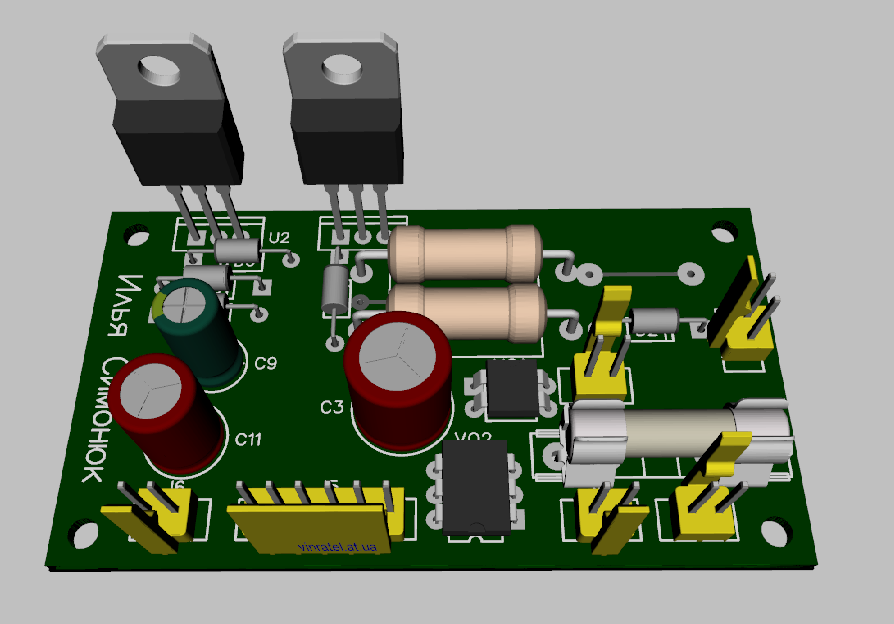

Сообщения: 4510
Re: CNC 2418: функциональный апгрейд
Я вот такой регулятор собирал, работает исправно.
У меня шпиндель 500Вт, 110В питание
Регулятор оборотов шпинделя.png (12318 просмотров) <a class='original' href='./download/file.php?id=118809&mode=view' target=_blank>Загрузить оригинал (96.52 КБ)</a>
yooa2.jpg (12318 просмотров) <a class='original' href='./download/file.php?id=118810&mode=view' target=_blank>Загрузить оригинал (104.91 КБ)</a>
peratron
Сообщения: 605
Репутация: 36
Настоящее имя: Eugene
Сообщение peratron »
sima8520 писал(а):Я вот такой регулятор собирал, работает исправно.
Для проекта апгрейда именно 2418 - имхо избыточно.
Потому саму вашу схемку не критикую - наверно, для для других дел годно.
У меня же, напомню, помимо просто регулировки шпинделя базисная идея состоит в навеске на каретку нескольких исполнительных органов - помимо штатного 775, ещё лазер и скоростной мини-шпиндель для печатных плат.

Кросс-плата v3.01
Схема:
кросс-плата v3.01: схема (12277 просмотров) <a class='original' href='./download/file.php?id=118959&mode=view' target=_blank>Загрузить оригинал (167.83 КБ)</a>
РСВ:
кросс-плата v3.01: РСВ (12277 просмотров) <a class='original' href='./download/file.php?id=118960&mode=view' target=_blank>Загрузить оригинал (104.98 КБ)</a>
Главное отличие - универсальный конвертер, собранный на двухтактном трансформаторном генераторе, в котором трансформатор позволяет подобрать нужное напряжение для любого шпинделя.
Задающий собран на м/с КР1211ЕУ1. Рабочая частота - 166 кГц.
Футпринт задан для сердечника EPKOS RM10 - но можно использовать кольцевой сердечник.
В данном случае я взял К22х16х10 2000НМ
Витки - первичка: 24х2, вторичка: 8х2.
Провод - ПЭВТЛК 0.3, из которого набирается нужное сечение в зависимости от потребного тока.
На первиче - это 3 жилы, на вторичке - 4.
Пересчитывать витки просто - с некоторым запасом для данного сердечника можно брать 1 вит/В, потому для входного напряжения 24 В получается 24 витка в плечо, а для выходного 8 В - 8 витков в плечо.
Транзисторы взяты самые дешёвые - IRFZ24N: https://www.chipdip.ru/product/irfz24n
ХИНТ: для выпрямления использован синхронный детектор на тех полевиках - по сравнению с диодным, такой выпрямитель обеспечивает значительно меньшее падение напряжения на детекторе, да и получается подешевле, чем диодный (учитывая требуемое быстродействие и рабочие токи).
ХИНТ: при пересчёте на другие входные/выходные напряжения следует подобрать транзисторы по соответствующим предельным параметрам.
ХИНТ: ультра-движок приехал - с этим конвертером просто зверь-машина получилась.
ХИНТ: в качестве задающего генератора в принципе можно было б использовать IRF2153 - но КР1211 выбрана в связи с тем, что у неё имеется штатный вход блокировки и в данном применении он использован для ШИМ-модуляции от контроллера шпинделя - что позволяет управлять оборотами любого шпинделя.
ЗЫ: в данный момент плата собрана, преобразователь отлажен и изделие поступило на опробование в составе шайтан-машинки.
По результатам - отпишусь... :hottabych:

Primus писал(а):XJ14 - к Spindle, а куда XJ7?
Это взаимно дублирующие коннекторы - отличаются расстоянием между ногами.
У меня в момент отрисовки этой версии в наличии ещё не было более мощных гнёзд (с более толстымы ногами и большим шагом) - потому я продублировал их обычными, с шагом 2.54 мм.
Primus писал(а):И ещё хотел уточнить назначение вывода XJ13 (Zoff)
Это дополнитильный концевик - устанавливается на оси Z и служит для принудительного механического отключения лазера при парковке каретки в верхнее положение (зону безопасности при перемещении инструмента в программах для изготовления печатных плат).
Такая доработка позволяет использовать лазер для прорезки контуров ПП из обычного софта, рассчитанного на механическую обработку - инструмент автоматически выставляется в зону безопасности при перемещении к следующему контуру, а вот выключение шпинделя в этих программах не предусмотрено.
А поскольку лазер управляется от той же ноги на контроллере, что и шпиндель - то он не отключается и прорезает плёнку, где не надо.
При наличии же концевика, он будет отключаться по каналу ШИМ принудительно - как только шпиндель запаркован вверх для переноса в новую точку.
Надо только в программе установить парковку в зоне действия концевика.
ХИНТ: обратите внимание, что это работет за счёт принудительного шунтирования ОК-ключа ШИМ - и возможно только при прямой логике ШИМ!
Для контроллеров с обратной логикой не годится - надо переделать логику управления.
Primus писал(а): Да, и заземление у Вас в схеме нарисовано, откуда лучше взять?
Ну, собственно говоря, его "брать" не надо - оно прицеплено к минусовому выводу линии 12 В. На схеме все коммуникации есть - просто к этому пину прицеплен полигон, введенный для уменьшения помех.
ХИНТ: обратите внимание - разводка выполнена методом, который я называю "полутораслойным"!
Используется двухсторонний текстолит - и вся сторона деталей (ТОР) используется в качестве земляного полигона.
Это помимо полигонов на стороне пайки.
Все отверстия, кроме земляных, со стороны ТОР раззенкованы (во избежание КЗ) и сторона ТОР укрыта цветным скотчем. Получается и красиво, и электробезопасно.
Пятаки вокруг земляных ног не зенкуются, плёнка расчищается и земляные отверстия пропаиваются с обеих сторон.
Получается и хороший экран от помех, и малое сопротивление земляных контуров.
Primus писал(а):Вот, ещё чуть не забыл, я Woodpeaker-а перепрошил на grbl v.1.1f....
Вот этого я не стал делать - поскольку прочитал о проблемах с управлением лазером!
Там изменён алгоритм - и я не стал рисковать, не разобравшись досконально...
Primus писал(а): Прошу, отнестись к моим вопросам снисходительно поскольку только начинаю осваивать...
Да я ж тоже - разбираюсь по живому: решаю проблемы по мере их поступления...
