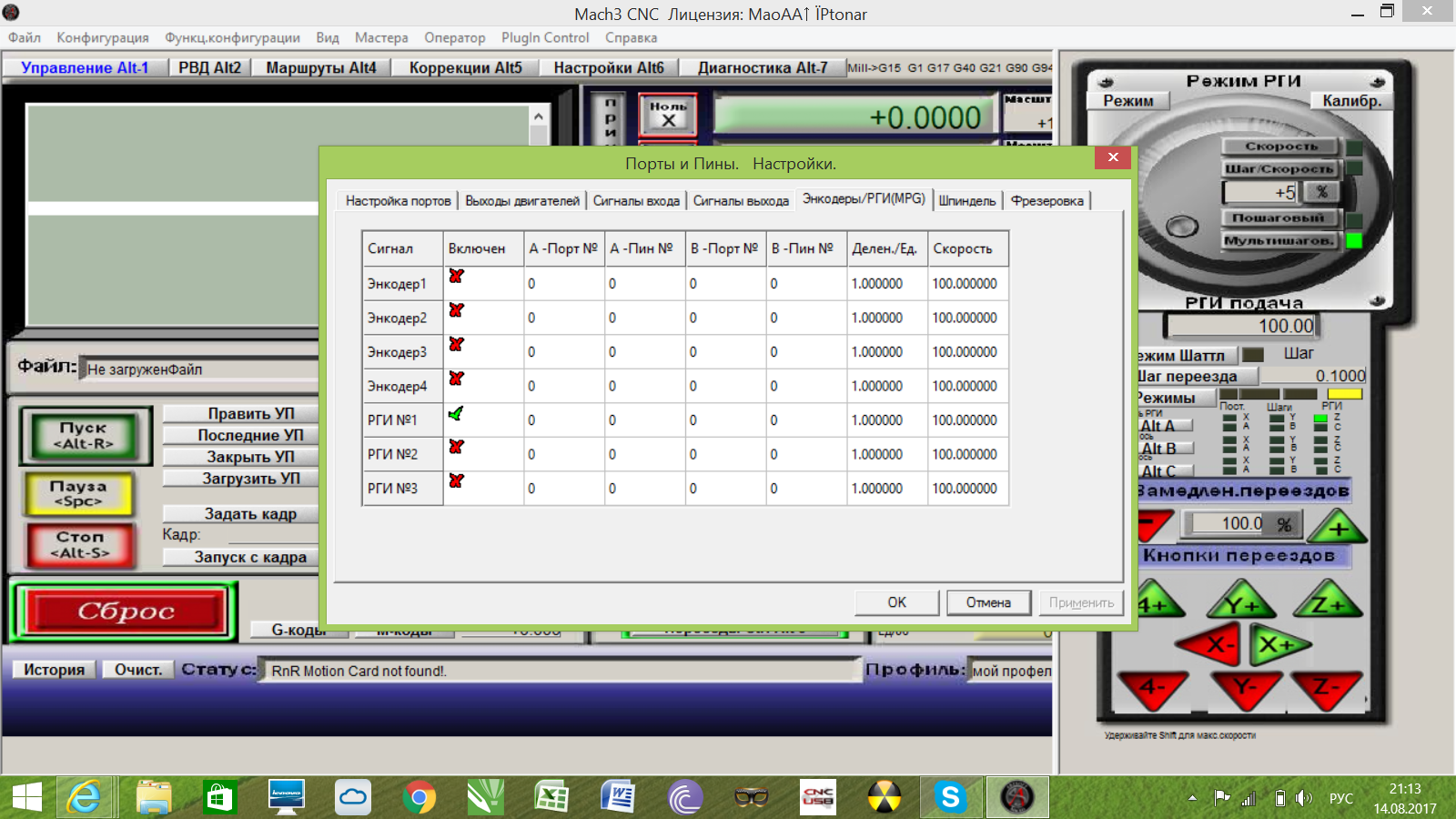

slooter писал(а):Подключил к плате частотник powtran pi130 1,5кВт.
Схема подключения и настройки ЧП на пикче.
А какие при этом настройки F1.00-F1.06 ?
Сегодня весь день провозился и не смог включить из мача...
slooter
Сообщения: 212
Зарегистрирован: 24 авг 2016, 12:23
Репутация: 16
Настоящее имя: Виталий К
Re: USB Motion Card STB4100
Сообщение slooter »
RN6L писал(а):А какие при этом настройки F1.00-F1.06 ?
на пикче же есть. F0.01=400/F0.02=3/F0.05=F0.06=10. 0.03 и 0.04 -по заводские.
RN6L писал(а):Сегодня весь день провозился и не смог включить из мача...
нужно мач3 настроить.

RN6L
Сообщения: 5
Зарегистрирован: 03 мар 2016, 08:23
Сообщение RN6L »
slooter писал(а):на пикче же есть. F0.01=400/F0.02=3/F0.05=F0.06=10. 0.03 и 0.04 -по заводские.
Да нет, я спрашиваю про F1. Это настройки входных сигналов DI1-DI4 включая уровни (0\1). Наверное тоже заводские?...
А мач3 у меня настроен был. Я просто менял частотник, который сгорел черным пламенем. Реле щелкает.

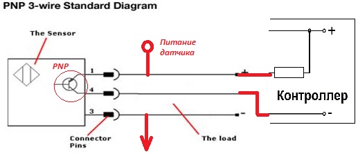

kurtkobat писал(а):с концевиками месяц вожусь и не получается...
Почти та же картина, только не работает датчик Home. Подключил как на рисунке ниже. В чём может быть проблема? Дтачик PNP. Настройки поставил точно как в инструкции. Диод на датчике загорается при приближении металла и сам датчик закрывается, проверял тестером.
Датчик Лимит (кнопка) работает, двигателя шаговые тоже.
Напряжение между V- I3 составляет 5,2Вольт. При приближении металла к датчику поднимается до 8,5 вольт. Между V- и I1;I2;I4 напряжение 7,5В.
Когда вращается двигатель при касании металла к датчику ничего не происходит. Лимит (кнопка) работает, а этот датчик нет. Не знаю уже что ещё можно изменить.

Alex_Star писал(а):Почти та же картина, только не работает датчик Home. Подключил как на рисунке ниже. В чём может быть проблема?
а почему питание 9В, а не 24В с контроллера?
Вложение Без имени-1.jpg больше недоступно
Для этой платы надо, чтобы датчик "замыкал" вход на землю. То есть пока ничего нет на выходе датчика +V. Как только поднес металл и датчик сработал, на выходе должен быть 0V.
Стало быть нужен датчик NPN-NO.

Сообщение Alex_Star »
Rom327 писал(а): Как только поднес металл и датчик сработал, на выходе должен быть 0V.
Так у меня так и есть, если замерить тестером между V+ и I3 в нормальном состоянии 3,7 Вольт, когда же подношу метал к датчику напряжение между V+ и I3 полностью пропадает. Не могу понять различие между вашей схемой и моим рисунком, у меня ведь так же коричневый на плюс питание, синий на минус, а чёрный на выход I3.
Напряжение замеряю между коричневым и чёрным.

У меня тоже индуктивные датчики,но я подаю на плату 24 В, почему Вы подаете всего 9 Вольт. Если у Вас STB 4100, то нужно подключить 24 Вольт.

Alex_Star писал(а):Напряжение между V- I3 составляет 5,2Вольт. При приближении металла к датчику поднимается до 8,5 вольт
Вот в этом и разница: при приближение металла к датчику напряжение должно опускаться до 0. Измерения правильно проводить от общего провода (в данном случае это минус питания).
То есть, твой датчик при приближении металла замыкает выход на плюс, а должен замыкать на минус.

texnocentr писал(а):У меня тоже индуктивные датчики,но я подаю на плату 24 В, почему Вы подаете всего 9 Вольт. Если у Вас STB 4100, то нужно подключить 24 Вольт.
Не путайте человека! Напряжение тут не причем. На выходе датчика стоит транзистор с ОК, которому по барабану, какое вы подаете напряжение на датчик...

texnocentr писал(а):ы подаете всего 9 Вольт
У меня пока нет такого блока питание, подключал 15 вольт, но всё то же самое.
а может дело в настройке матча. Это точно все настройки что я выложил выше?
Чтобы проверить плату контроллера и убедиться, что граната (датчик) не той системы, замкни вход I3 на GND (минус питания) и посмотри за реакцией Масна.

Сделал вот так:
111111111111111111111.jpg (4145 просмотров) <a class='original' href='./download/file.php?id=116655&mode=view' target=_blank>Загрузить оригинал (27.16 КБ)</a>
вместо датчика обычная кнопка, при нажатии на эту кнопку ничего не происходит, двигатель как крутился так и крутиться и в мач никак не реагирует

Сообщение Rom327 »
Этот датчик работает только при выполнении команды HOME. Сначала Z, потом все остальное...
А в Масне есть закладка с отображением состояния всех датчиков. Если на этой странице, твой датчик не срабатывает - ковыряй настройки входов...
