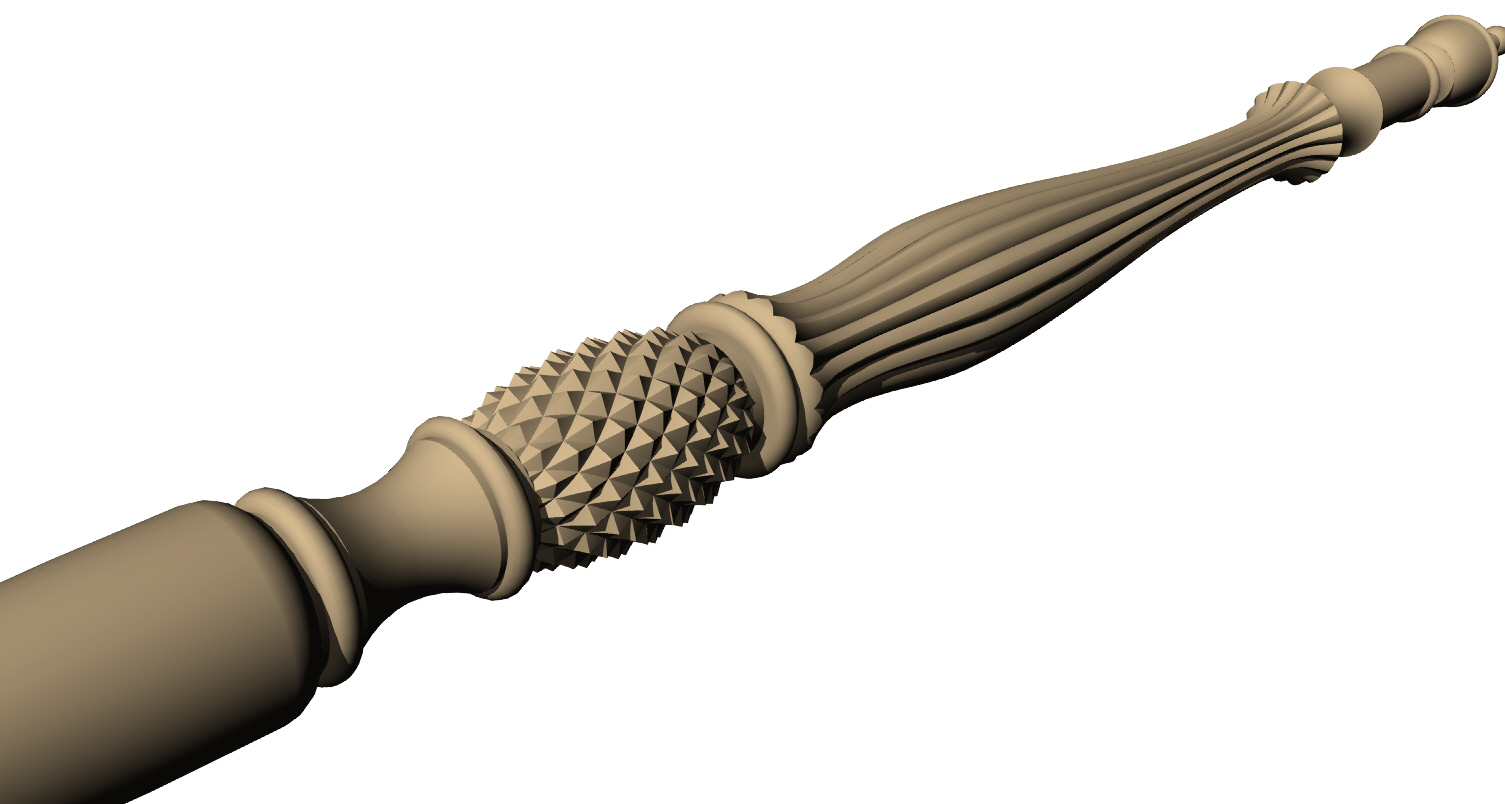

Re: Fusion 360
Интересно, каким способом сделать такую ногу
reeded pinapple bed post.jpg (4532 просмотра) <a class='original' href='./download/file.php?id=116085&mode=view' target=_blank>Загрузить оригинал (216 КБ)</a>
Lafayette
Сообщения: 3349
Репутация: 445
Re: Fusion 360
Сообщение Lafayette »
MX_Master писал(а):Интересно, каким способом сделать такую ногу
четырёх осевая обработка
Re: Fusion 360
Речь видимо идет про то как сделать ее в программе, о которой тема ;)
