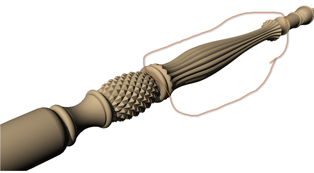

Интересно, каким способом сделать такую ногу
reeded pinapple bed post.jpg (4549 просмотров) <a class='original' href='./download/file.php?id=116085&mode=view' target=_blank>Загрузить оригинал (216 КБ)</a>
Lafayette
Сообщения: 3349
Репутация: 445
Re: Fusion 360
Сообщение Lafayette »
MX_Master писал(а):Интересно, каким способом сделать такую ногу
четырёх осевая обработка
Re: Fusion 360
Речь видимо идет про то как сделать ее в программе, о которой тема ;)

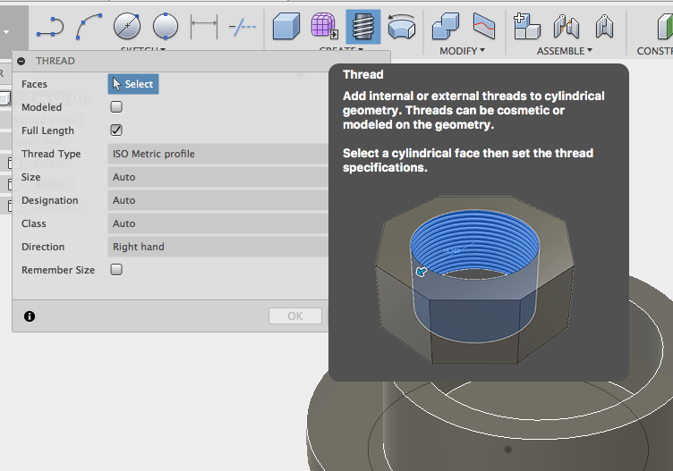

cncmybox писал(а):Привет!
Пользуюсь сейчас Inventor и Fusion попеременно. Модуль создания отверстия (с резьбой) у них вроде бы одинаковый. Я в Инвенторе не понимаю как создать отверстие с резьбой И фаской, по ГОСТ 10540-80 (http://www.ng.sibstrin.ru/wolchin/umm/c ... ng/003.htm). В-принципе, фаска, в данном случае, это - отверстие с зенковкой. Но, в Инвенторе параметры зенковки указываются через диаметр, а в ГОСТе - через высоту/глубину. Пересчитывать/подбирать, или же есть готовое решение?..
как так только диаметр? вот вкладка там выбираете по 2-м длинам, или можно делать отверстия сказу с зенковкой.
а с резьбами еще проще - вкладка Резьба, назначаете поверхность резьбовую и параметры резьбы.
