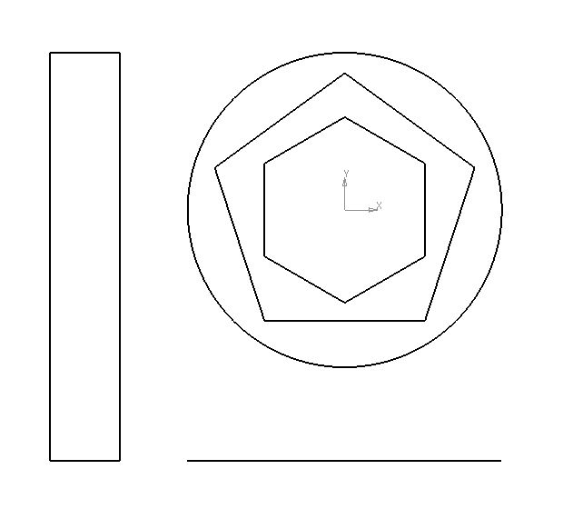

Готов заслать файл .dxf из Компас 3D v15.2. Скажи, что нарисовать...

Вот, например:

Странно получается: если нарисую 7-8-9-N-угольник опять не распознает?
https://vk.com/rom327
Сообщения: 4605
Rom327 писал(а):
selenur писал(а):Включил отображение сообщений, и в правду 3 траектории в файле были которые раньше мне не попадались :-)
Добавлю поддержку и их :-)
Одну и ту-же фигуру в файле DXF можно описать используя различные "примитивы", из 10-ка примитивов что распознает используемая мной компонента, я реализовал только 5-6 (уже даже не помню :hehehe: точное количество) т.к. DXF я генерировал используя Fusion а он для всего использует лишь пару примитивов. А без примеров где используются остальные примитивы код написать не могу...

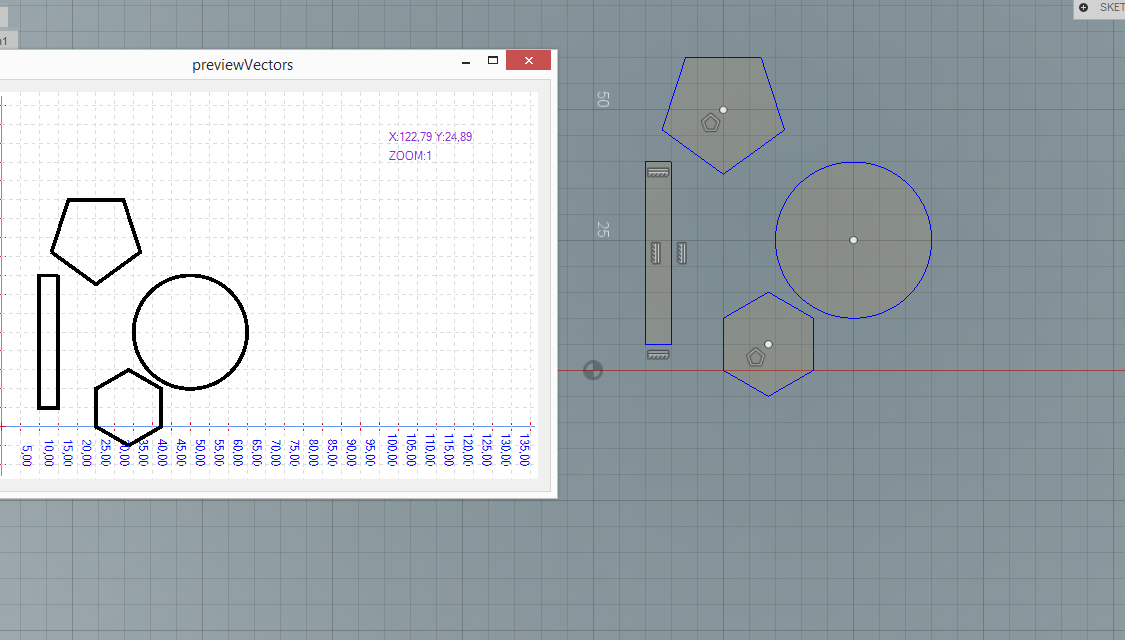

Сообщения: 4605
Rom327 писал(а):Все равно не до конца понял: многоугольники состоят из отрезков. Вроде как должно влет определять?
Круг определился как примитив "Круг", а линия как "линия", а вот прямоугольник, и пяти и шести угольник как примитив "Insert" который я ранее не встречал, а вот пример того-же самого в Fusion:
2017-08-01_222324.jpg (3215 просмотров) <a class='original' href='./download/file.php?id=117281&mode=view' target=_blank>Загрузить оригинал (343.04 КБ)</a>
Тут круг это "круг", а остальные фигуры "полилиния"
