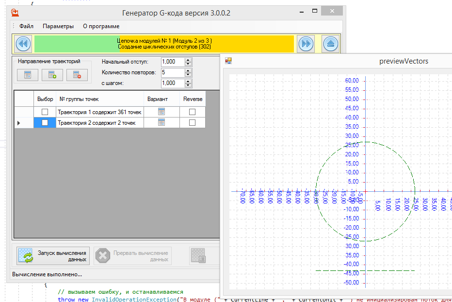

Откуда: Бишкек
Сообщение Козёл »
Untitled.jpg (3589 просмотров) <a class='original' href='./download/file.php?id=117102&mode=view' target=_blank>Загрузить оригинал (310.77 КБ)</a>
Почему вместо Y0.1 - Y0.099999999999996? Y0.2 и т.д. нормально.
Профиль (измененный "лазер P вариант.txt"):
# GRBL - LOW POWER LASER #
"G21G90G17G40G49"
"G0X0Y0"
LINES
    POINTS
        "X"[X]"Y"[Y]
        "G4P"[P/1000]
"G0X0Y0"
"M30"
В процессе вычислений используется тип float, после вычислений дает такой эффект, и во второй версии, доступна лишь возможность обрезать длину числа, если написать вот так:
"G21G90G17G40G49"
"G0X0Y0"
LINES
    POINTS
        "X"[X'#0.##']"Y"[Y'#0.##']
        "G4P"[P/1000]
"G0X0Y0"
"M30"
То произойдет форматирование значения X, и Y, при котором дробная часть сократиться до 2-х символов. Округления в большую сторону в этой версии нет.
Сейчас в процессе разработки 3-я версия, вот там уже используется Lua движок, благодаря чему, можно будет даже бинарные файлы делать, а с обычными текстовыми, всё что угодно, в пределах синтаксиса Lua.
Если нужна поддержка PLT, или HPGL файлов, присылайте файл, главное что-бы было название и версия программы в которой это делалось...
А то разные программы генерируют данные как попало :-) и с универсальной загрузкой не срослось. Буду добавлять варианты парсинга данных, с описанием в какой программе генерировалось.

Rom327 писал(а):Вот, например:
Такая там траектория:
2017-08-01_163416.png (3489 просмотров) <a class='original' href='./download/file.php?id=117251&mode=view' target=_blank>Загрузить оригинал (37.93 КБ)</a>

Включил отображение сообщений, и в правду 3 траектории в файле были которые раньше мне не попадались :-)
2017-08-01_170801.png (3473 просмотра) <a class='original' href='./download/file.php?id=117259&mode=view' target=_blank>Загрузить оригинал (30.38 КБ)</a>
Добавлю поддержку и их :-)

Rom327 писал(а):Все равно не до конца понял: многоугольники состоят из отрезков. Вроде как должно влет определять?
Круг определился как примитив "Круг", а линия как "линия", а вот прямоугольник, и пяти и шести угольник как примитив "Insert" который я ранее не встречал, а вот пример того-же самого в Fusion:
2017-08-01_222324.jpg (3439 просмотров) <a class='original' href='./download/file.php?id=117281&mode=view' target=_blank>Загрузить оригинал (343.04 КБ)</a>
Тут круг это "круг", а остальные фигуры "полилиния"
