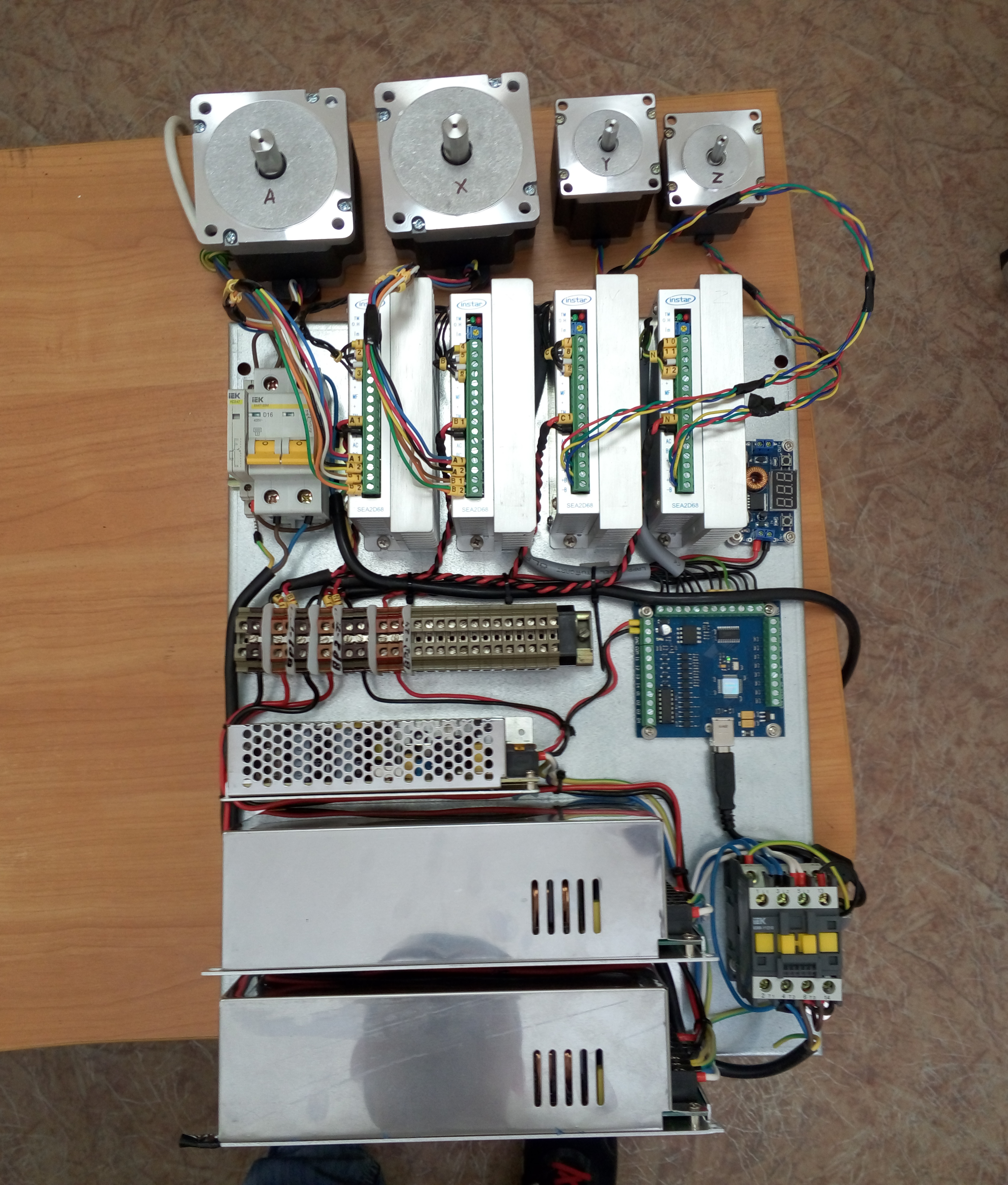

Всем привет!
Начал сборку плазмореза, на профильных рельсах SKF 20 размера, передача планируется на зубчатом ремне со стальным кордом, редукция 1/2. На оси Х будут движки Нема-34, на оси Y и Z Нема 23 18/12 кг/см. Планируется ванна с водой. пока есть модель и почти готовый шкаф управления, металл на раму сегодня привезли, буду нарезать и собирать потихоньку ну и фотоотчет выкладывать.
Image1.JPG (4996 просмотров) <a class='original' href='./download/file.php?id=115480&mode=view' target=_blank>Загрузить оригинал (574.19 КБ)</a>
СборкаСтанкаНов2.JPG (4996 просмотров) <a class='original' href='./download/file.php?id=115481&mode=view' target=_blank>Загрузить оригинал (377.12 КБ)</a>
P70622-140814(1).jpg (4996 просмотров) <a class='original' href='./download/file.php?id=115462&mode=view' target=_blank>Загрузить оригинал (6.34 МБ)</a>
P70622-140803(1).jpg (4996 просмотров) <a class='original' href='./download/file.php?id=115461&mode=view' target=_blank>Загрузить оригинал (5.96 МБ)</a>
P70622-140541(1).jpg (4996 просмотров) <a class='original' href='./download/file.php?id=115460&mode=view' target=_blank>Загрузить оригинал (2.94 МБ)</a>
Пока занимался шкафом управления столкнулся с проблемкой, драйвера у меня интересные пишут что цифровые, фиг информацию по ним найдешь, интерфейсная плата USB Motion Card (STB4100). Так вот собрав все в кучу при предварительном пуске моторы не закрутились.Сигнал на драйвера вроде идет зеленая лампочка на драйвере еле помигивает когда запускаю тестовый G-cod но на удержание моторы не ставятся. Не пойму правильно ли я подключил Пульс и Дир вот на фотке панель драйвера
P70705-154050.jpg (4996 просмотров) <a class='original' href='./download/file.php?id=115465&mode=view' target=_blank>Загрузить оригинал (6.93 МБ)</a>
753541324_w800_h640_dscn2824.jpg (4996 просмотров) <a class='original' href='./download/file.php?id=115479&mode=view' target=_blank>Загрузить оригинал (36.11 КБ)</a>
вот инфа по драйверу
conecct USB Motion Card (STB4100)111.jpg (4993 просмотра) <a class='original' href='./download/file.php?id=115482&mode=view' target=_blank>Загрузить оригинал (276.58 КБ)</a>
Подключал по такой схеме по мануалу по интерфейсной плате
conecct-USB-Motion-Card-(STB4100)1.jpg (4996 просмотров) <a class='original' href='./download/file.php?id=115478&mode=view' target=_blank>Загрузить оригинал (78.59 КБ)</a>
P70705-153416_cr.jpg (4996 просмотров) <a class='original' href='./download/file.php?id=115477&mode=view' target=_blank>Загрузить оригинал (3.82 МБ)</a>
Настройку интерфейсной платы делал и с приложенным на диске файлом конфигурации к плате и как в этой теме в 49 посте
Подскажите что не таки где я мог ошибиться

Имхо в шкафу очень плотный монтаж, при работе все сильно греется и начинает подглючивать нужен серьезный обдув.

Шкаф ИЕКовский места вроде нормально там, плюс поставил 2 штуки 90мм вентилятора, один закачивает второй выкачивает.

RuslanOD писал(а):при предварительном пуске моторы не закрутились
Не нашел переключателей D1-D6 на фото, стоит проверить, в каком положении D1 и D2. Моторы по обмоткам верно подключены?
Эти драйвера для 6-8 проводных моторов, когда мотор 8-ми проводной перекоммутировал на 6 выводов все заработало, НО есть проблема, кабель куплен Немецкий дорогой на 4 провода, два мотора на 4 провода в общем не знаю что делать :thinking:
Есть ли возможность подключить эти драйвера на 4-х проводные моторы?

По фото: нужно было USB проводок обмотать вокруг пускателя:)
