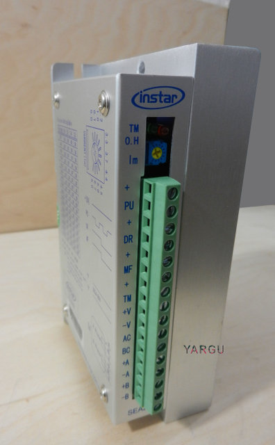

Пока занимался шкафом управления столкнулся с проблемкой, драйвера у меня интересные пишут что цифровые, фиг информацию по ним найдешь, интерфейсная плата USB Motion Card (STB4100). Так вот собрав все в кучу при предварительном пуске моторы не закрутились.Сигнал на драйвера вроде идет зеленая лампочка на драйвере еле помигивает когда запускаю тестовый G-cod но на удержание моторы не ставятся. Не пойму правильно ли я подключил Пульс и Дир вот на фотке панель драйвера
P70705-154050.jpg (4956 просмотров) <a class='original' href='./download/file.php?id=115465&sid=eceb5f4e35a8d8ec2a6fa22470029b16&mode=view' target=_blank>Загрузить оригинал (6.93 МБ)</a>
753541324_w800_h640_dscn2824.jpg (4956 просмотров) <a class='original' href='./download/file.php?id=115479&sid=eceb5f4e35a8d8ec2a6fa22470029b16&mode=view' target=_blank>Загрузить оригинал (36.11 КБ)</a>
вот инфа по драйверу
conecct USB Motion Card (STB4100)111.jpg (4953 просмотра) <a class='original' href='./download/file.php?id=115482&sid=eceb5f4e35a8d8ec2a6fa22470029b16&mode=view' target=_blank>Загрузить оригинал (276.58 КБ)</a>
Подключал по такой схеме по мануалу по интерфейсной плате
conecct-USB-Motion-Card-(STB4100)1.jpg (4956 просмотров) <a class='original' href='./download/file.php?id=115478&sid=eceb5f4e35a8d8ec2a6fa22470029b16&mode=view' target=_blank>Загрузить оригинал (78.59 КБ)</a>
P70705-153416_cr.jpg (4956 просмотров) <a class='original' href='./download/file.php?id=115477&sid=eceb5f4e35a8d8ec2a6fa22470029b16&mode=view' target=_blank>Загрузить оригинал (3.82 МБ)</a>
Настройку интерфейсной платы делал и с приложенным на диске файлом конфигурации к плате и как в этой теме в 49 посте
Подскажите что не таки где я мог ошибиться

Сообщение Enot_1 »
RuslanOD писал(а):при предварительном пуске моторы не закрутились
Не нашел переключателей D1-D6 на фото, стоит проверить, в каком положении D1 и D2. Моторы по обмоткам верно подключены?
Эти драйвера для 6-8 проводных моторов, когда мотор 8-ми проводной перекоммутировал на 6 выводов все заработало, НО есть проблема, кабель куплен Немецкий дорогой на 4 провода, два мотора на 4 провода в общем не знаю что делать :thinking:
Есть ли возможность подключить эти драйвера на 4-х проводные моторы?
