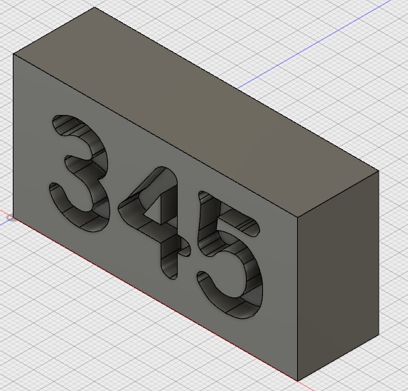

I_am_the_Lexx писал(а): Спасибо, буду пробовать Generic GRBL постпроцессор в Fusion360.
Попробовал вырезать циферки глубиной 5 мм.
Итог:
1) Управляющая программа сгенерировалась).
2) Обработку делал фрезой кукуруза 2 мм, купленной по ссылке ниже. Глубина срезаемая за раз 1 мм. Скорость горизонтальной подачи невысокая 100 mm/min.
https://ru.aliexpress.com/item/Hot-sale ... 0.0.a8JUDB
2) Некоторые первые команды в УП были не распознаны контроллером (но работа продолжилась).
3) Минут через 5 после запуска произошла непредвиденная остановка. Что произошло не знаю, но пришлось запустить процесс заново.
4) Происходят задиры стружки, т.е. стружка тянется длинной нитью(!?). Материал дерева - сосновый щит (20 мм) из Леруа Мерлен.
Подскажите в чем дело? Фреза. Материал дерева. Станок такой) или управляющая программа.
5) Обработку сделал с предварительным срезом верхней части материала заготовки. Поэтому время обработки довольно долгое. Остановил выполнение. Выключил питание станка и компьютер. Вопрос: как возобновлять работу станка с остановленной точки при полном выключении всего)).
6) Сильный шум. На балконе на ночь не оставишь. У меня балкон с кухней совмещен, а кухня без двери в коридор. Курю форумы по "правильной" звукоизоляции. Там предлагают станок на цепочках подвешивать, чтобы погасить вибрации :wtf: ))
