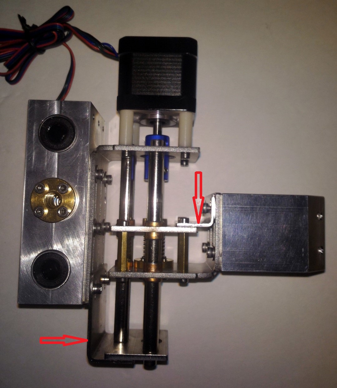

exe писал(а):я бы добавил снизу нижнюю опору для винта, у вас сейчас получился рычаг, который снижает жесткость конструкции,
и наверное стоило крепление шагового двигателя пустить через опору с радиально-упорным подшипником, поскольку сейчас вся осевая нагрузка ложится на подшипники шаговика, что не есть гуд.
Я буду делать усиление, только не так, как Вы показали, привязав подвижную каретку к неподвижной (странно, что они это не сделали сразу), а так как на рисунке

I_am_the_Lexx писал(а):сколько сейчас весит новая Z-ось в сборе с шпинделем
Могу сказать без шпинделя - 1150 гр

Учитывая критику и сомнения, объект был доработан до версии 1.1. Руками погнуть до изменения геометрии у меня не получилось (видимо пора в качалку)
P_20170625_225745 (Large).jpg (5040 просмотров) <a class='original' href='./download/file.php?id=114716&mode=view' target=_blank>Загрузить оригинал (313.78 КБ)</a>
P_20170625_225835 (Large).jpg (5040 просмотров) <a class='original' href='./download/file.php?id=114717&mode=view' target=_blank>Загрузить оригинал (296.31 КБ)</a>
P_20170625_225908 (Large).jpg (5040 просмотров) <a class='original' href='./download/file.php?id=114718&mode=view' target=_blank>Загрузить оригинал (361.62 КБ)</a>
P_20170625_225926 (Large).jpg (5040 просмотров) <a class='original' href='./download/file.php?id=114719&mode=view' target=_blank>Загрузить оригинал (407.77 КБ)</a>
