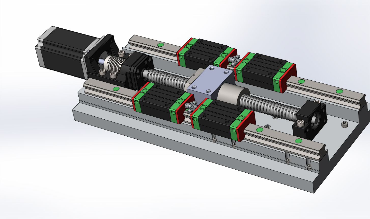

nevkon писал(а):Ну какая там может быть жесткость конструкции? Один вылет шпинделя по отношению к направляющим оси Х - направляющие при центральном положении каретки будут прогибаться на половину толщины платы.
согласен, но в нынешнем виде это просто ахтунг
впринципи тут на форуме уже обсуждалась подобная тема,с примерами...
Ось Z гофра голая2.JPG (4627 просмотров) <a class='original' href='./download/file.php?id=114508&sid=2ccc4c940127f2ccf2f2c7da164985bc&mode=view' target=_blank>Загрузить оригинал (369.15 КБ)</a>
сделать так же, только уменьшив в размере и будет счастье :)
MGG
Сообщения: 3673
Репутация: 1010
Сообщение MGG »
А как смазывать?)
dtw.moscow@gmail.com
exe
Сообщения: 422
Репутация: 105
Настоящее имя: -
Сообщение exe »
MGG писал(а):А как смазывать?)
вы про то, что масленки с торцов, обращенных друг к другу? ну это видно проектировщик недоглядел :) (скриншот не мой)
и на сколько я помню там отверстия под пресс-масленки с обоих торцов
MGG
Сообщения: 3673
Репутация: 1010
Сообщение MGG »
Со всех 4х сторон можно засверлится

Shkryab писал(а):расстояние от оси направляющих по X до оси шпинделя
11 см вместо 8 см в оригинале

nevkon писал(а):Gas, не обижайтесь
А на что обижаться? Советы и критика только приветствуются. Путём проб и ошибок, а по другому не получается

exe писал(а):я бы добавил снизу нижнюю опору для винта, у вас сейчас получился рычаг, который снижает жесткость конструкции,
и наверное стоило крепление шагового двигателя пустить через опору с радиально-упорным подшипником, поскольку сейчас вся осевая нагрузка ложится на подшипники шаговика, что не есть гуд.
Я буду делать усиление, только не так, как Вы показали, привязав подвижную каретку к неподвижной (странно, что они это не сделали сразу), а так как на рисунке
file.jpg (4580 просмотров) <a class='original' href='./download/file.php?id=114538&sid=2ccc4c940127f2ccf2f2c7da164985bc&mode=view' target=_blank>Загрузить оригинал (162.67 КБ)</a>
Учитывая критику и сомнения, объект был доработан до версии 1.1. Руками погнуть до изменения геометрии у меня не получилось (видимо пора в качалку)
