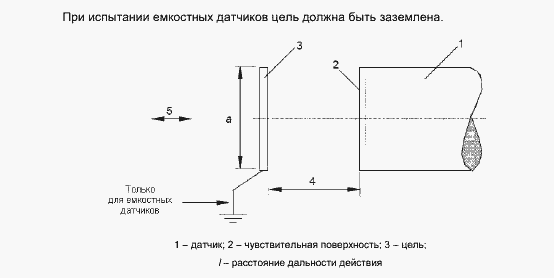

Нате читайте, я вам целый стандарт нашел по этим датчикам и их сработке....
EN 60947-5-2
Он же ГОСТ EN 60947-5-2
Прочитаете - расскажите.
Мой Ютуб канал.
Сообщения: 2893
Re: ЧПУ фрезерный станок (Бобр) 600x500 мм по дереву и не то
ScrewDriver писал(а):Прочитаете - расскажите.
http://www.internet-law.ru/gosts/gost/57002/
Просмотрел, но конкретного ничего по наезду или проезду не нашел.
Может плохо искал?
ScrewDriver
Сообщения: 1866
Репутация: 498
Настоящее имя: Василий
Сообщение ScrewDriver »
shalek писал(а):Может плохо искал?
хз, может там и нет этого.

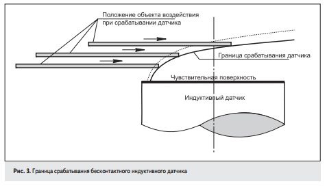

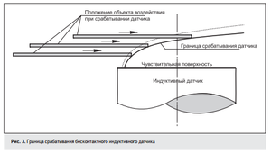

http://www.sensor-com.ru/files/pages/2.pdf
Вот...
Как правило, датчик устанавливается так,
чтобы объект воздействия (подвижный эле-
мент конструкции) двигался параллельно
чувствительной поверхности устройства.
Мой Ютуб канал.
Вот...
Параллельно приближался или проходил мимо? Не написано? Ясно что не под углом.

shalek писал(а): Параллельно приближался или проходил мимо? Не написано? Ясно что не под углом.
ну как бы двигаться параллельно чувствительной поверхности наверное предполагает движение в параллельной плоскости к этой поверхности, а не в перпендикулярной =)
И там вообще-то картинка есть :hehehe:
2017-06-04_13-42-52.png (4160 просмотров) <a class='original' href='./download/file.php?id=113341&mode=view' target=_blank>Загрузить оригинал (21.05 КБ)</a>
шпиндель писал(а): короче...это заговор производителей датчиков !!!
Да не, скорее проблема высосанная из пальца :hehehe:

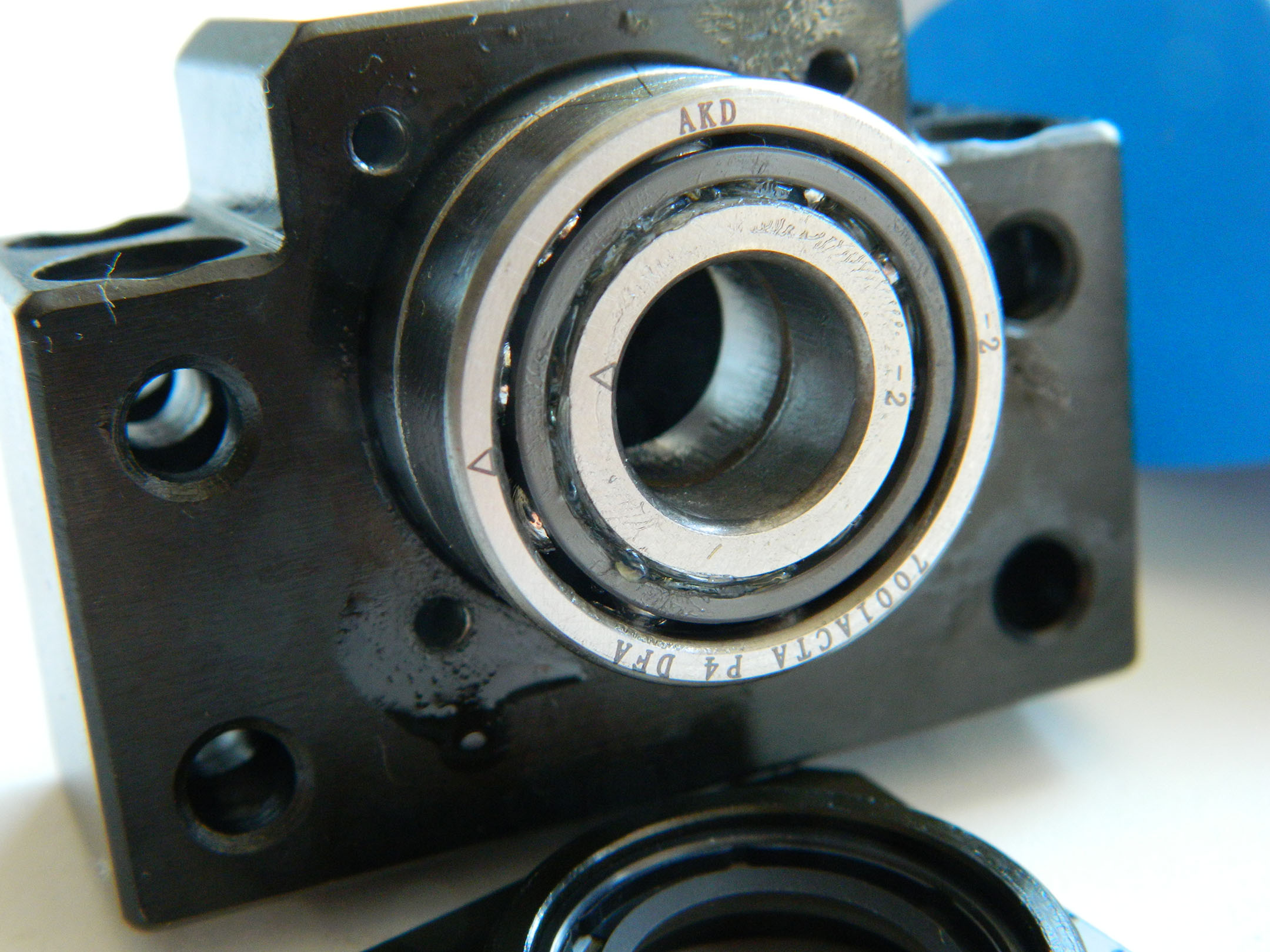

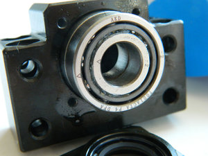

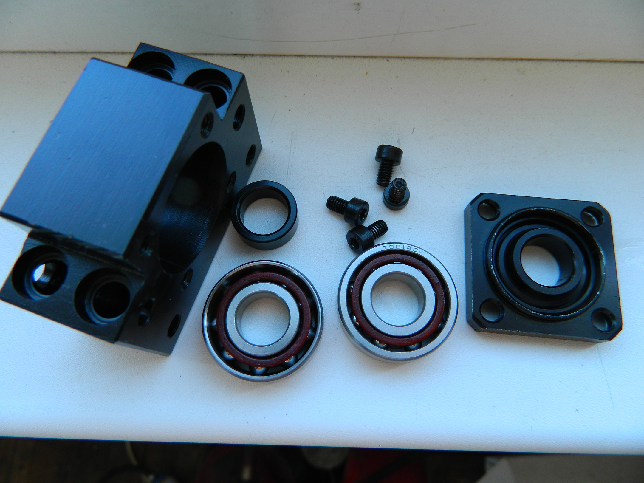

Сегодня забрал на почте опоры BK12 (ссылка постом выше).
Разобрал, промыл китайский вазелин, смазал и собрал.
Вот фото изнутри.
DSCN5717.JPG (3805 просмотров) <a class='original' href='./download/file.php?id=114452&mode=view' target=_blank>Загрузить оригинал (509.38 КБ)</a>
А так китайцы делают "дуплекс по китайски"
DSCN5719.JPG (3805 просмотров) <a class='original' href='./download/file.php?id=114453&mode=view' target=_blank>Загрузить оригинал (539.19 КБ)</a>
Только зачем внешнюю обойму шлифовать? Может рука на наждаке дрогнула? :)
В принципе за такие деньги соответствующее качество. Но после тайваньских С5 мне как-то дико на них смотреть. Возможно позже заменю.
На винт пока не надевал, поэтому о том, как опора болтается или нет, не скажу пока. Может и нормально все.

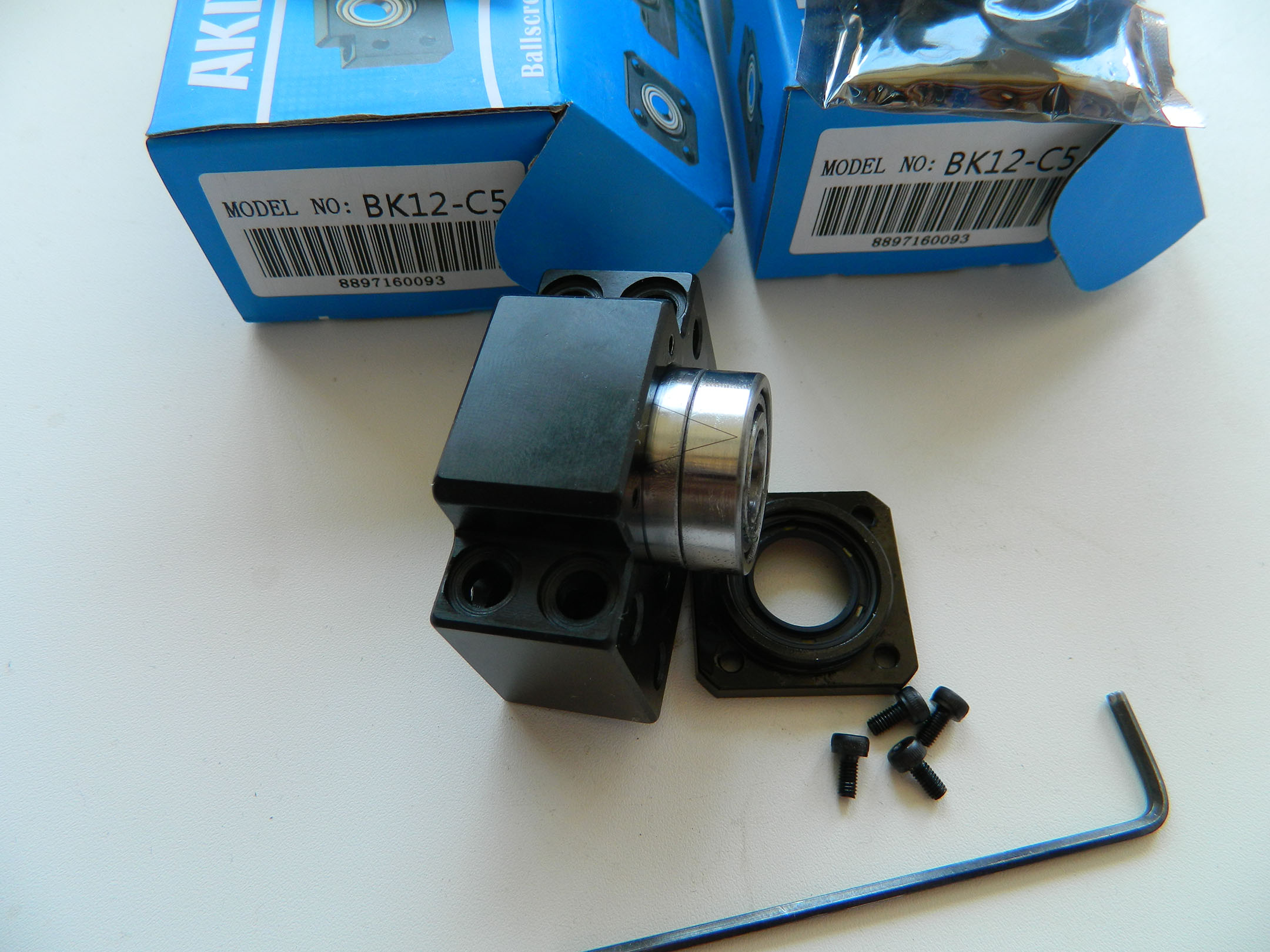

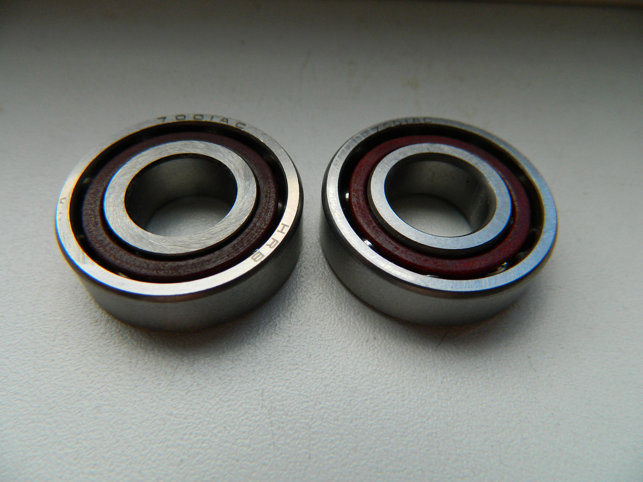

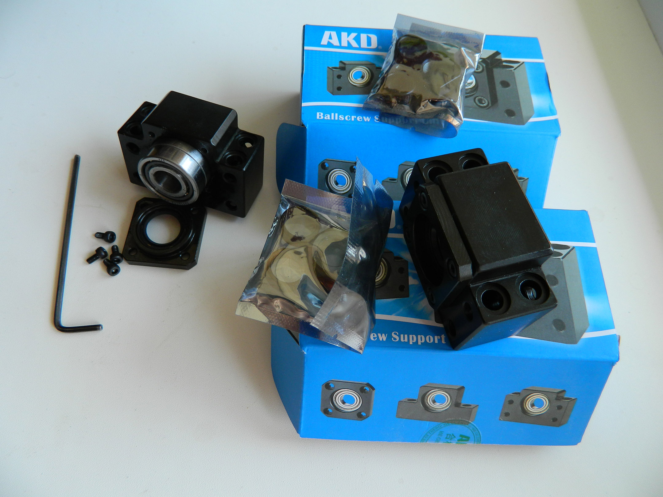

Те опоры, что постом выше - в помойку! Сегодня забрал с почты другие. Сразу же и разобрал одну.
DSCN5808.JPG (3488 просмотров) <a class='original' href='./download/file.php?id=117344&mode=view' target=_blank>Загрузить оригинал (518.2 КБ)</a>
DSCN5809.JPG (3488 просмотров) <a class='original' href='./download/file.php?id=117345&mode=view' target=_blank>Загрузить оригинал (404.18 КБ)</a>
DSCN5810.JPG (3488 просмотров) <a class='original' href='./download/file.php?id=117346&mode=view' target=_blank>Загрузить оригинал (450.48 КБ)</a>
Вторую смысла разбирать не вижу.
