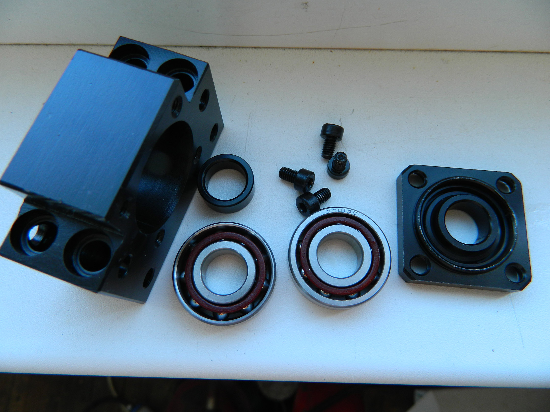

Сообщения: 3023
Re: ЧПУ фрезерный станок (Бобр) 600x500 мм по дереву и не то
shalek писал(а):Посмотрим что за они изнутри.
Сегодня забрал на почте опоры BK12 (ссылка постом выше).
Разобрал, промыл китайский вазелин, смазал и собрал.
Вот фото изнутри.
DSCN5717.JPG (3526 просмотров) <a class='original' href='./download/file.php?id=114452&mode=view' target=_blank>Загрузить оригинал (509.38 КБ)</a>
А так китайцы делают "дуплекс по китайски"
DSCN5719.JPG (3526 просмотров) <a class='original' href='./download/file.php?id=114453&mode=view' target=_blank>Загрузить оригинал (539.19 КБ)</a>
Только зачем внешнюю обойму шлифовать? Может рука на наждаке дрогнула? :)
В принципе за такие деньги соответствующее качество. Но после тайваньских С5 мне как-то дико на них смотреть. Возможно позже заменю.
На винт пока не надевал, поэтому о том, как опора болтается или нет, не скажу пока. Может и нормально все.
