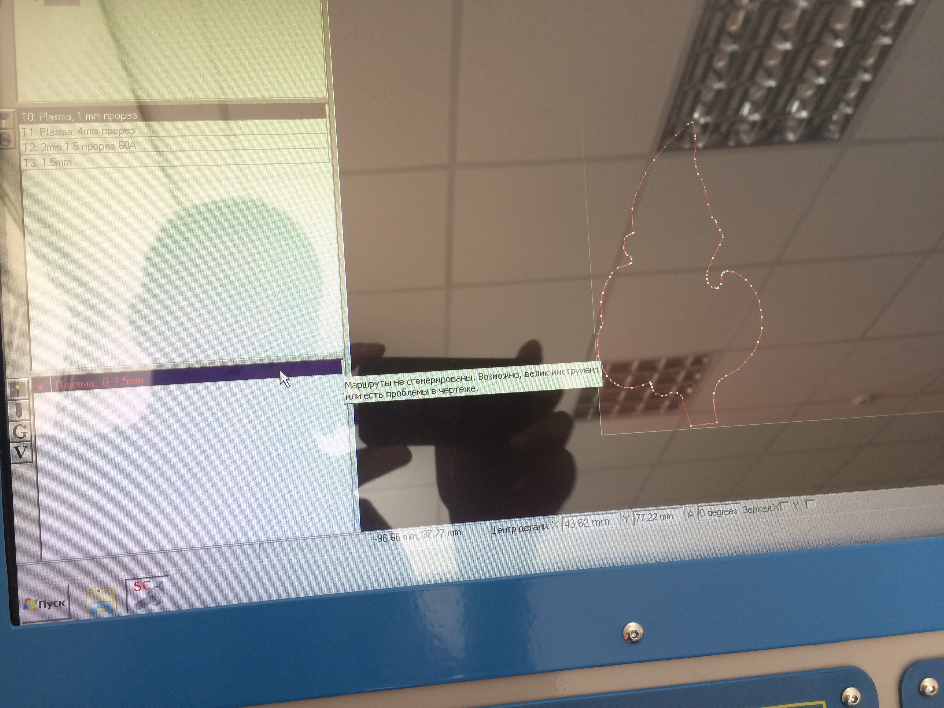

Всем добрый день. Помогите новичку. Работаю с плазмой. Сделал чертеж в Коралле, несложный чертеж, контур цветочного листка. Сохранил. открыл чертеж в Sheetcam. Нажимаю на кнопку "создать новую плазменную обработку", строчка с названием обработки окрашивается в красный цвет и выходит ошибка "маршруты не сгенерированы. Возможно велик инструмент или есть проблемы в чертеже." помогите кто может, проблем в чертеже не нахожу
IMG_4351-20-06-17-02-06.JPG (13196 просмотров) <a class='original' href='./download/file.php?id=114395&mode=view' target=_blank>Загрузить оригинал (2.19 МБ)</a>
Re: Работа в SheetCam
PrintSreen на клавиатуре не работает?
https://www.youtube.com/watch?v=_O8OAlfw0HM
Нажать два раза мышкой там где она находиться и показать настройки. Скорее всего слой не выбран.

Gagauz писал(а):проблем в чертеже не нахожу
Выложи чертёж то?
Сообщение Gagauz »
aftaev писал(а):PrintSreen на клавиатуре не работает?
Это комп самого станка чпу, к интернету его не подключаю, поэтому и не пользуюсь принтскрин. чем возиться с передачей рисунка на другой комп- быстрее сфоткать и выложить с телефона.
Gagauz
Сообщения: 3
Зарегистрирован: 20 июн 2017, 13:13
Настоящее имя: Орманжи Сергей Сергеевич
Сообщение Gagauz »
Спасибо, действительно, просто слой не выбрал. Станок купил, учусь работать. сегодня первые работы сделал.
