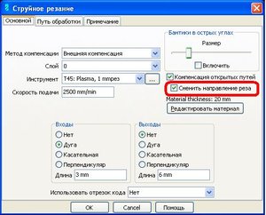

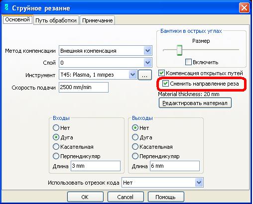

Доброго дня.
работаю в программе SheetCam для плазменной резки, и возникает ряд вопросов...
пока первый, как изменять направление реза (почасовой или против часовой).
Re: Работа в SheetCam
Шиткам.JPG (61869 просмотров) <a class='original' href='./download/file.php?id=7785&sid=2784b298b2e1b7bd4855251fd7cdc46c&mode=view' target=_blank>Загрузить оригинал (43.43 КБ)</a>
GVL224
Сообщения: 69
Зарегистрирован: 09 авг 2012, 18:17
Откуда: Полтава
Сообщение GVL224 »
Спасибо, но у меня такого нету :(. Наверное разные версии программы...
Нашел, оно у меня немного не так называется и чуть в другом месте.
Правда при изменении (реверсе) направления реза не получается выбирать все точки входа в контур...
Также возник следующий вопрос, где оговаривать "бантики" на острых углах? как на выше приведенном скрине у меня такого нету...

GVL224 писал(а):как на выше приведенном скрине у меня такого нету...
ну тогда сори :wik: ясновидящие в отпуске чтоб понять что у вас там за версия.
