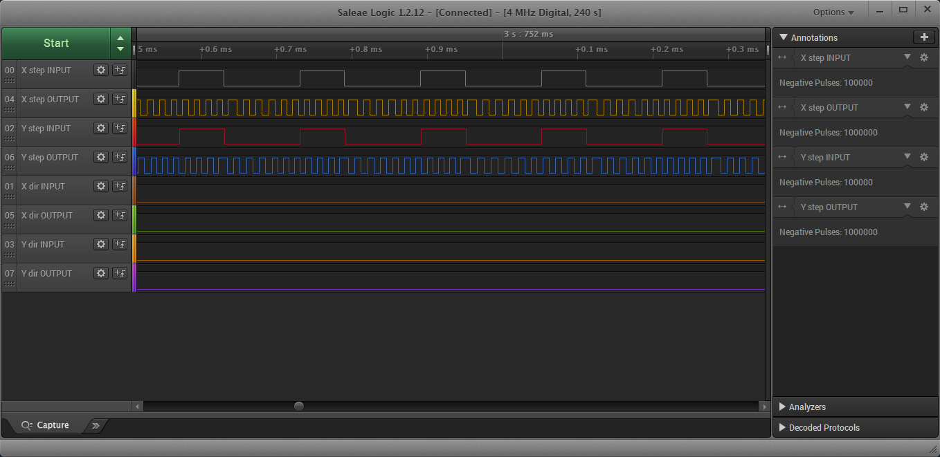

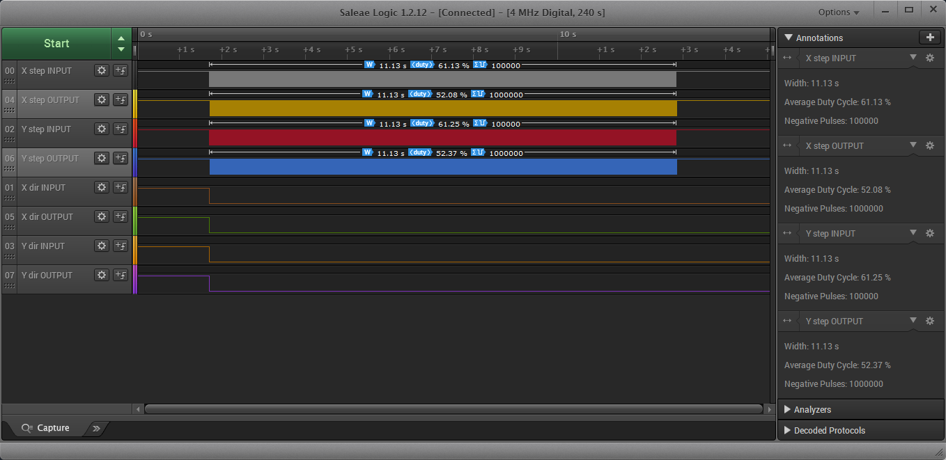

Никак не мог найти в чём косяк генератора (timer OC mode + DMA). Иногда он мог дёрнуть выходной пин не 20 раз как положено, а 21. К примеру, при множителе = 10, за 100 тыщ входных шагов набирался 1 мильён положенных + 40-50 тыщ лишних. Это ППЦ. Бороздил код до тех пор, пока не сделал так, чтоб на 100 тыщ входных получился 1 млн. выходных + всего 50-100 лишних. Уменьшил частоту работы GPIO выходных пинов до минимальной и теперь всё стало ровно. Гонял одновременно две оси туда-сюда пару минут, кол-во выходных шагов всегда правильное.
Вощем, назовём эту версию умножителя 1.0
https://github.com/MX-Master/steps-freq ... s/tag/v1.0
Сейчас он умножает правильно и вывод стал более плавный. Чуть позже протестирую 4 оси, если всё будет ровно, пойду проверять на станке. Мож и видео удастся заснять. Правда, тестовый стенд с F407 разбирать не охота (на фото). Запилю версию на 4 оси для 2$ платки с STM32F103C8T6.
Ну а пока слайды в студию

Re: Умножитель частоты шагов на STM32
И в догонку обновлённая версия, в которой исправлены косяки с DMA для вывода одной из осей.
Протестированы 4 оси. Полёт нормальный.
https://github.com/MX-Master/steps-freq ... tag/v1.0.1
