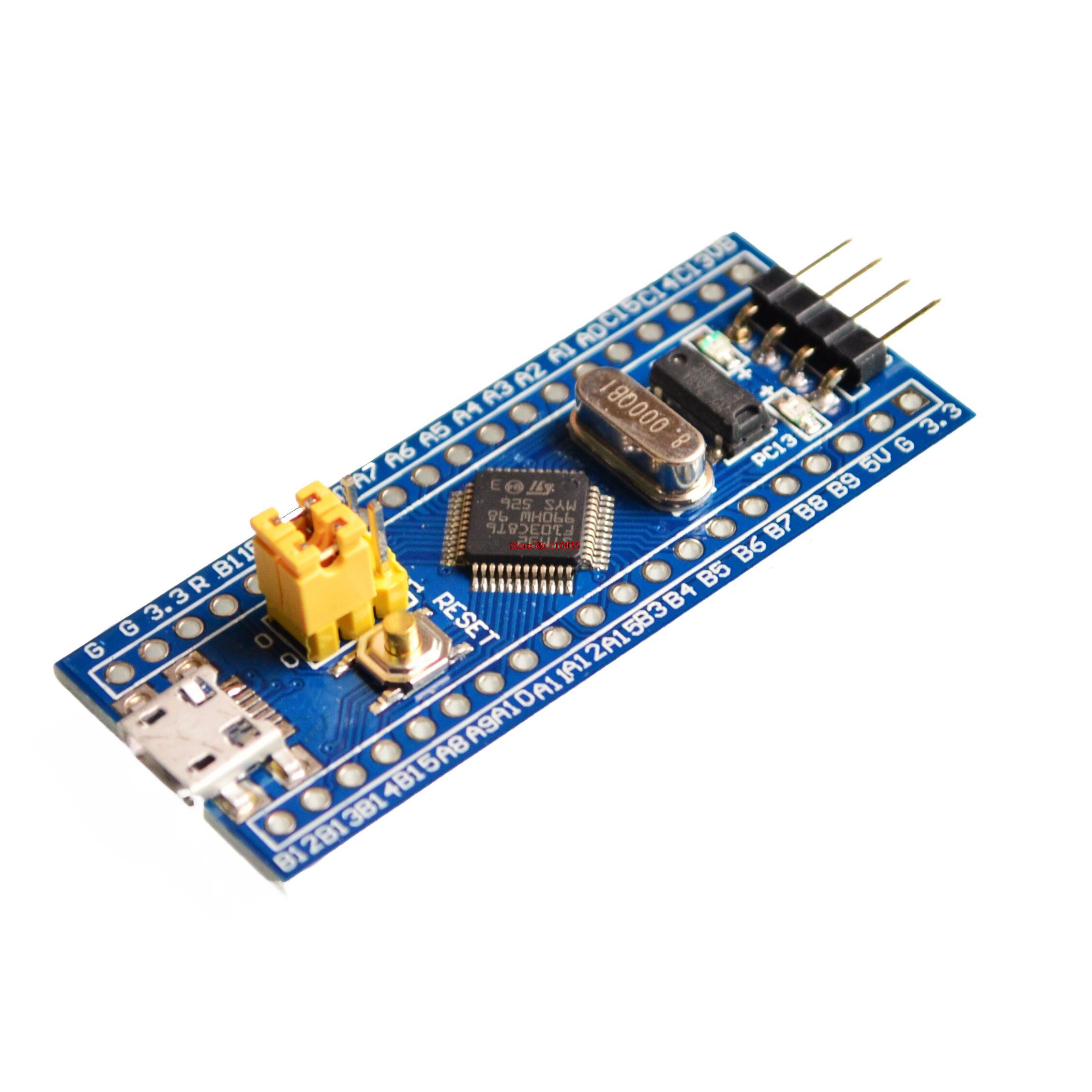

Ну вот и готова прошивка для мелкой макетки с STM32F103C8T6 (2$). Максимум 4 оси. Тесты проводил на тех же УП, что и для STM32F407VET6. Обновил первый пост темы. До станка всё никак не доберусь, думаю, к концу недели удастся, наконец, провести живые тесты :headphones:
https://github.com/MX-Master/steps-freq ... tag/v1.0.2

MX_Master, отличная работа.
А можешь сделать для STM32F103C8T6 конфигурацию множителя с помощью перемычек на свободных пинах?
Сообщения: 7490
Re: Умножитель частоты шагов на STM32
Quark писал(а):MX_Master, отличная работа.
Идеи как это сделать - в студию (:

MX_Master, вариант 1) аналоговый на резисторах (если есть аналоговая ножка естественно). 2) проверка если высокое то... но так много ножек надо. 2^n комбинаций, своего рода двоичный код. 3) не заниматься ерундой а заливать множитель через конфинуратор которым прошивку льешь и все такое...

aegis писал(а):MX_Master, вариант 1) аналоговый на резисторах (если есть аналоговая ножка естественно). 2) проверка если высокое то... но так много ножек надо. 2^n комбинаций, своего рода двоичный код. 3) не заниматься ерундой а заливать множитель через конфинуратор которым прошивку льешь и все такое...
Двоичный, стессна, предпочтительней для цифровых устройств. Можно как на драйверах переключатель 8-битный использовать. Но это, всё-таки, не готовое устройство, поэтому последний вариант самый быстрый. Прошивка может дорабатываться. А на все частые множители можно собрать отдельные прошивки.

MX_Master писал(а): Двоичный, стессна, предпочтительней для цифровых устройств. Можно как на драйверах переключатель 8-битный использовать. Но это, всё-таки, не готовое устройство, поэтому последний вариант самый быстрый. Прошивка может дорабатываться. А на все частые множители можно собрать отдельные прошивки.
Да именно такой вариант я имел в виду, хотя бы небольшой ряд множителей, 5,10,15,20 или 4,8,12,16 . Для этого достаточно 2-х пинов.
