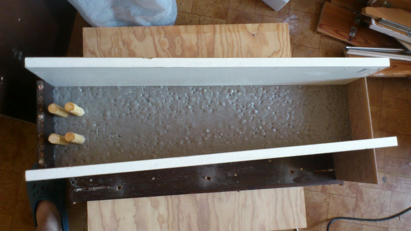

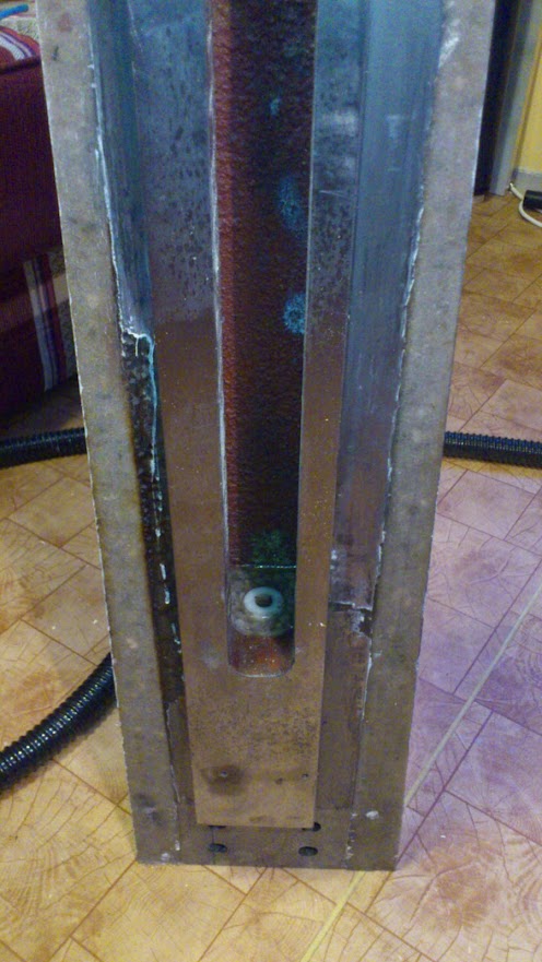

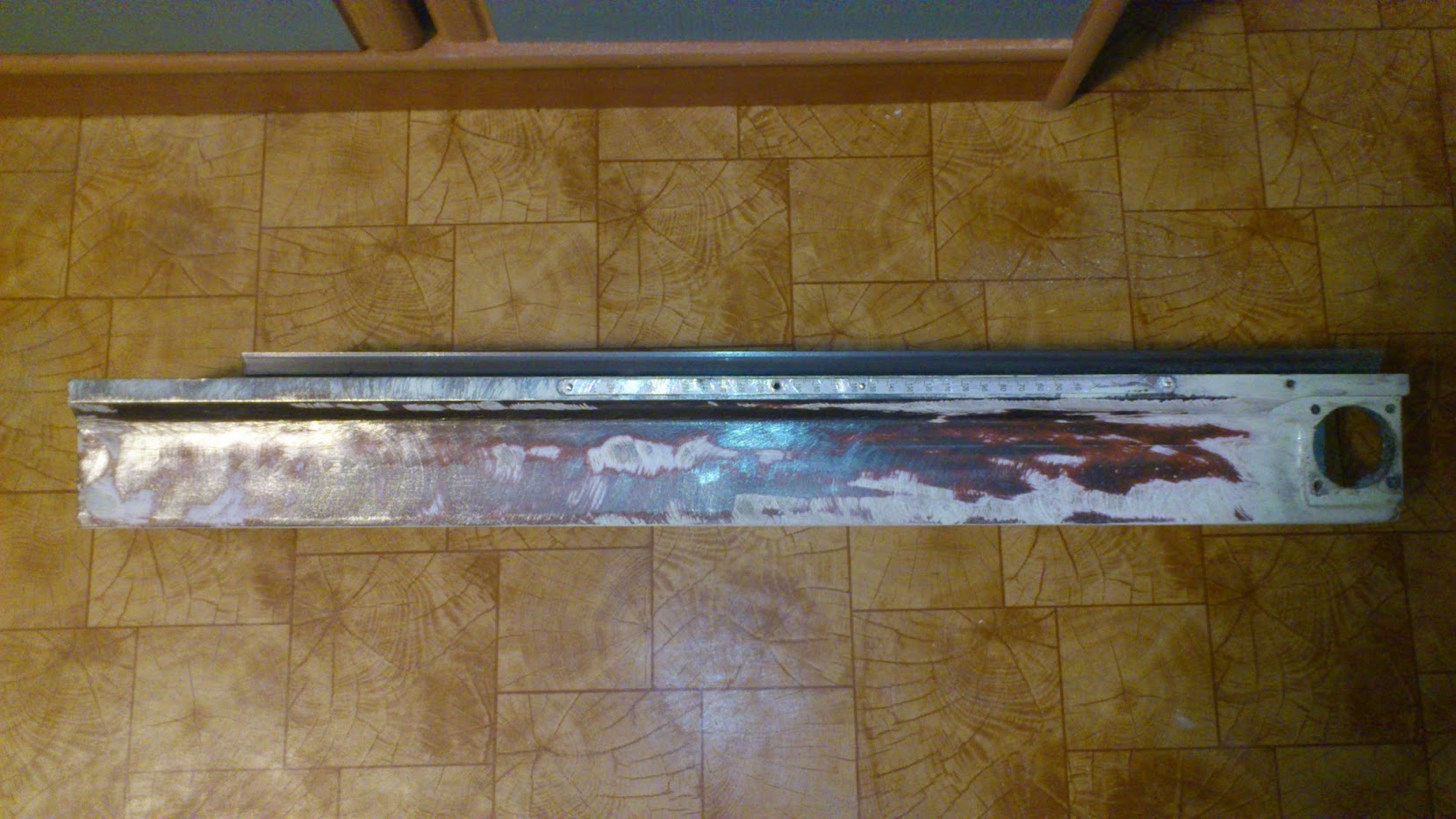

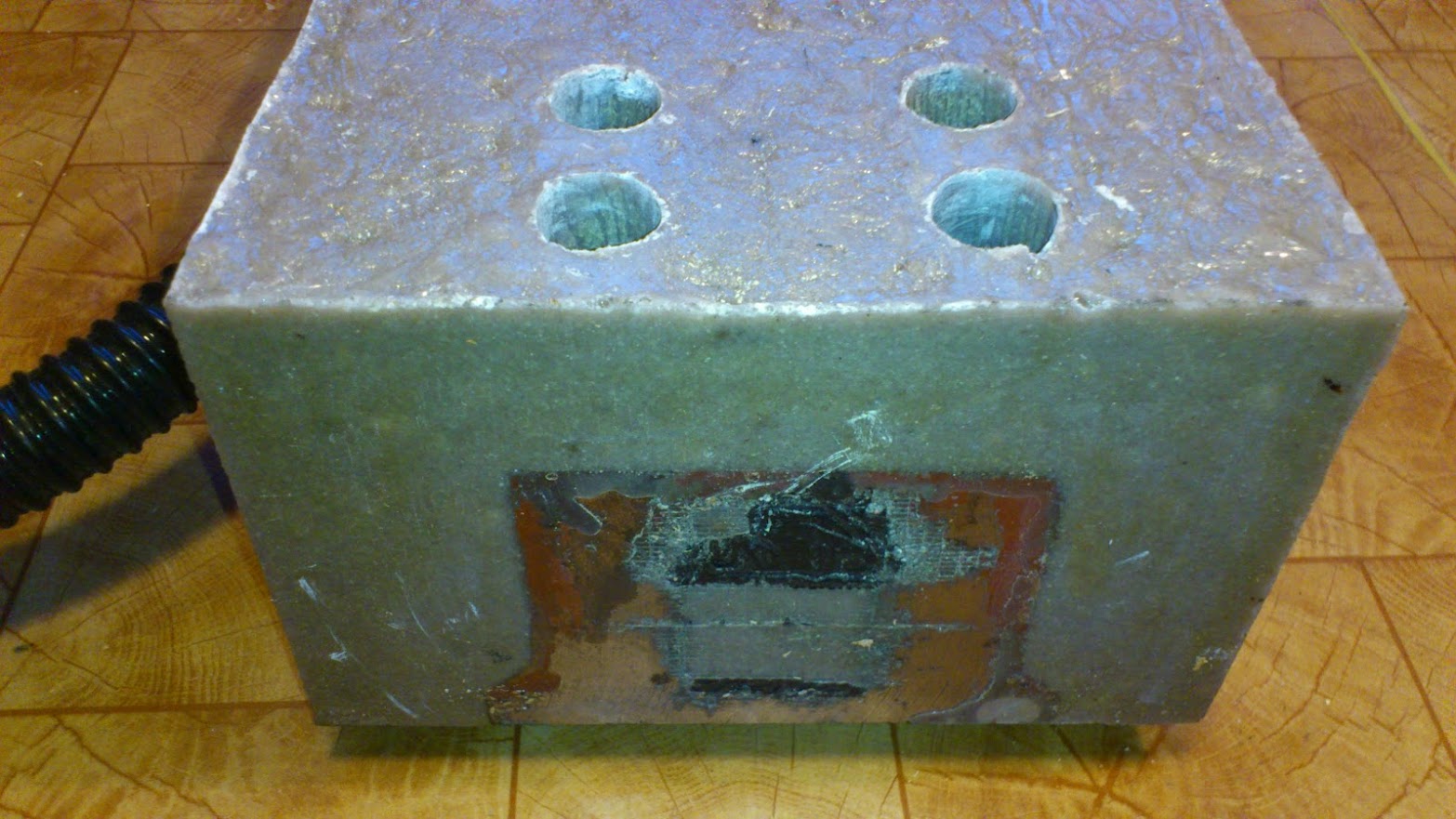

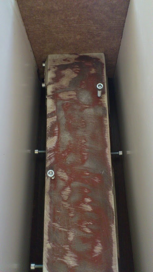

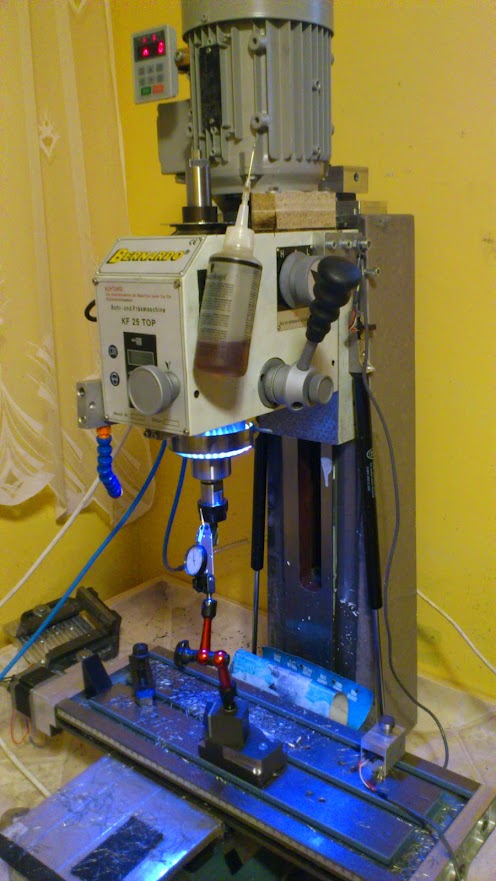

поделюсь фотками того, что сделал со станком за последнее время.
немного усилил колонну станка полимергранитом:
DSC_0622.jpg (5146 просмотров) <a class='original' href='./download/file.php?id=8039&sid=2b558f2664f467ce31f761d2b1b62330&mode=view' target=_blank>Загрузить оригинал (239.32 КБ)</a>
DSC_0623.jpg (5146 просмотров) <a class='original' href='./download/file.php?id=8040&sid=2b558f2664f467ce31f761d2b1b62330&mode=view' target=_blank>Загрузить оригинал (142.58 КБ)</a>
DSC_0624.jpg (5146 просмотров) <a class='original' href='./download/file.php?id=8041&sid=2b558f2664f467ce31f761d2b1b62330&mode=view' target=_blank>Загрузить оригинал (142.91 КБ)</a>
DSC_0625.jpg (5146 просмотров) <a class='original' href='./download/file.php?id=8042&sid=2b558f2664f467ce31f761d2b1b62330&mode=view' target=_blank>Загрузить оригинал (186.61 КБ)</a>
DSC_0626.jpg (5146 просмотров) <a class='original' href='./download/file.php?id=8043&sid=2b558f2664f467ce31f761d2b1b62330&mode=view' target=_blank>Загрузить оригинал (170.94 КБ)</a>
DSC_0627.jpg (5146 просмотров) <a class='original' href='./download/file.php?id=8044&sid=2b558f2664f467ce31f761d2b1b62330&mode=view' target=_blank>Загрузить оригинал (66.04 КБ)</a>
DSC_0628.jpg (5146 просмотров) <a class='original' href='./download/file.php?id=8045&sid=2b558f2664f467ce31f761d2b1b62330&mode=view' target=_blank>Загрузить оригинал (167.53 КБ)</a>
DSC_0633.jpg (5146 просмотров) <a class='original' href='./download/file.php?id=8046&sid=2b558f2664f467ce31f761d2b1b62330&mode=view' target=_blank>Загрузить оригинал (330.5 КБ)</a>
DSC_0634.jpg (5146 просмотров) <a class='original' href='./download/file.php?id=8047&sid=2b558f2664f467ce31f761d2b1b62330&mode=view' target=_blank>Загрузить оригинал (221.68 КБ)</a>
DSC_0635.jpg (5146 просмотров) <a class='original' href='./download/file.php?id=8048&sid=2b558f2664f467ce31f761d2b1b62330&mode=view' target=_blank>Загрузить оригинал (91.93 КБ)</a>
DSC_0636.jpg (5146 просмотров) <a class='original' href='./download/file.php?id=8049&sid=2b558f2664f467ce31f761d2b1b62330&mode=view' target=_blank>Загрузить оригинал (46.7 КБ)</a>
DSC_0637.jpg (5146 просмотров) <a class='original' href='./download/file.php?id=8050&sid=2b558f2664f467ce31f761d2b1b62330&mode=view' target=_blank>Загрузить оригинал (91.96 КБ)</a>
получилось достаточно симпатишно:
DSC_0664.jpg (5146 просмотров) <a class='original' href='./download/file.php?id=8051&sid=2b558f2664f467ce31f761d2b1b62330&mode=view' target=_blank>Загрузить оригинал (93.97 КБ)</a>
при этом еще и характеристики улучшились, позволяя работать вот так по стали 45:
https://www.youtube.com/watch?v=i3Hf7d4PZJk
https://www.youtube.com/watch?v=rUgomj2k_QE
вобщем силы и средства очень не зря потрачены.
