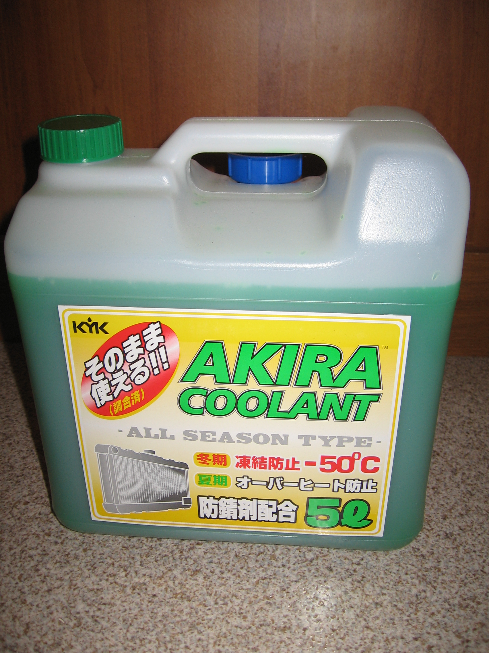

4. У меня для охлаждения шпинделя используется дисцилированная вода из аптеки. Это не сильно страшно? А то отходящий от шпинделя шланг за три месяца изнутри стал покрываться рыжим налётом.
5. Приобрёл 5 литров зелёного антифриза/тосола (кто как называет), якобы японского. Верно ли я понимаю, что это нормальный вариант при относительно герметичной системе охлаждения?
Просьба, по возможности выразить своё мнение по моим вопросам :think:

4) очевидно, что шпиндель ржавеет изнутри - ухудшается режим охлаждения, могут забиться каналы. Продувать только не вздумай компрессором. Можно забить окончательно. Я бы как минимум промыл хорошенько и заменил воду.
5) Тосол пополам с дистиллятом - нормальный вариант, но для жилого помещения я не рискнул. Вылил и оставил просто дистиллят из автомагазина. 5 литров (всего) будет мало, 10 может и хватит, а может и придется либо увеличивать объем, либо ставить радиатор (есть компьютерные системы жидкостного охлаждения для процессоров и видеокарт - у них есть компактные радиаторы с кулерами)

Сообщения: 9116
Re: Ремонт китайских шпинделей
Сергей/25rus писал(а):Штуцерочки имеют назначение (вход-выход) или без разницы?
Предполагаю, что если бы имело значение, то подписали бы.
Антифриз (тосол) примерно 20%, остальное - фильтрованная (PPM по китайскому измерителю около 20) вода. Комнатные условия. Пятый год - полет нормальный.
Чистый дистиллят, конечно, хорошо, но все равно в него будет попадать пыль, и начнут плодиться всякие микроорганизмы. Благо при рабочих температурах шпинделя (20-40 градусов) всякие грибы и водоросли чувствуют себя вполне комфортно :) Ну и коррозия тоже будет.
Тосола я бы не стал бояться - летучесть этиленгликоля при комнатной температуре очень низкая. Так что отравиться им можно, только выпив жидкости из системы охлаждения.

Сергей Саныч писал(а):Тосола я бы не стал бояться - летучесть этиленгликоля при комнатной температуре очень низкая
Я читал, что он имеет свойство накапливать в организме. Т.е. если постоянно дышать даже незначительной концентрацией - через какое-то время могут быть последствия. Испужался и вылил. Впечатлительный я :)
Мой Ютуб канал.
Лодочник
Сообщения: 2178
Репутация: 1835
Откуда: г.Королев
Сообщение Лодочник »
Есть антифризы на основе пропиленгликоля. Они считаются безопасными.

По поводу жидкости прошу подсказать. Пойдёт ли та что на фото и при имеющейся ёмкости (закрывается вроде плотно). Планирую разбавить новый дисцилатик примерно 1:4 или рядом с этим. Станок пока стоит в отдельной комнате, но она не изолирована от квартиры.
IMG_5509.JPG (3626 просмотров) <a class='original' href='./download/file.php?id=113971&mode=view' target=_blank>Загрузить оригинал (1.58 МБ)</a>

Про радиатор с кулером и контроллером я уже понял, что тянуть не следует. Поработал сегодня часа полтора и уже градусов под 40 наверное.
Если кто подскажет надёжные варианты, будет не лишне.
Вот ещё не научился картинки делать компактнее, но это дело наживное ;)
