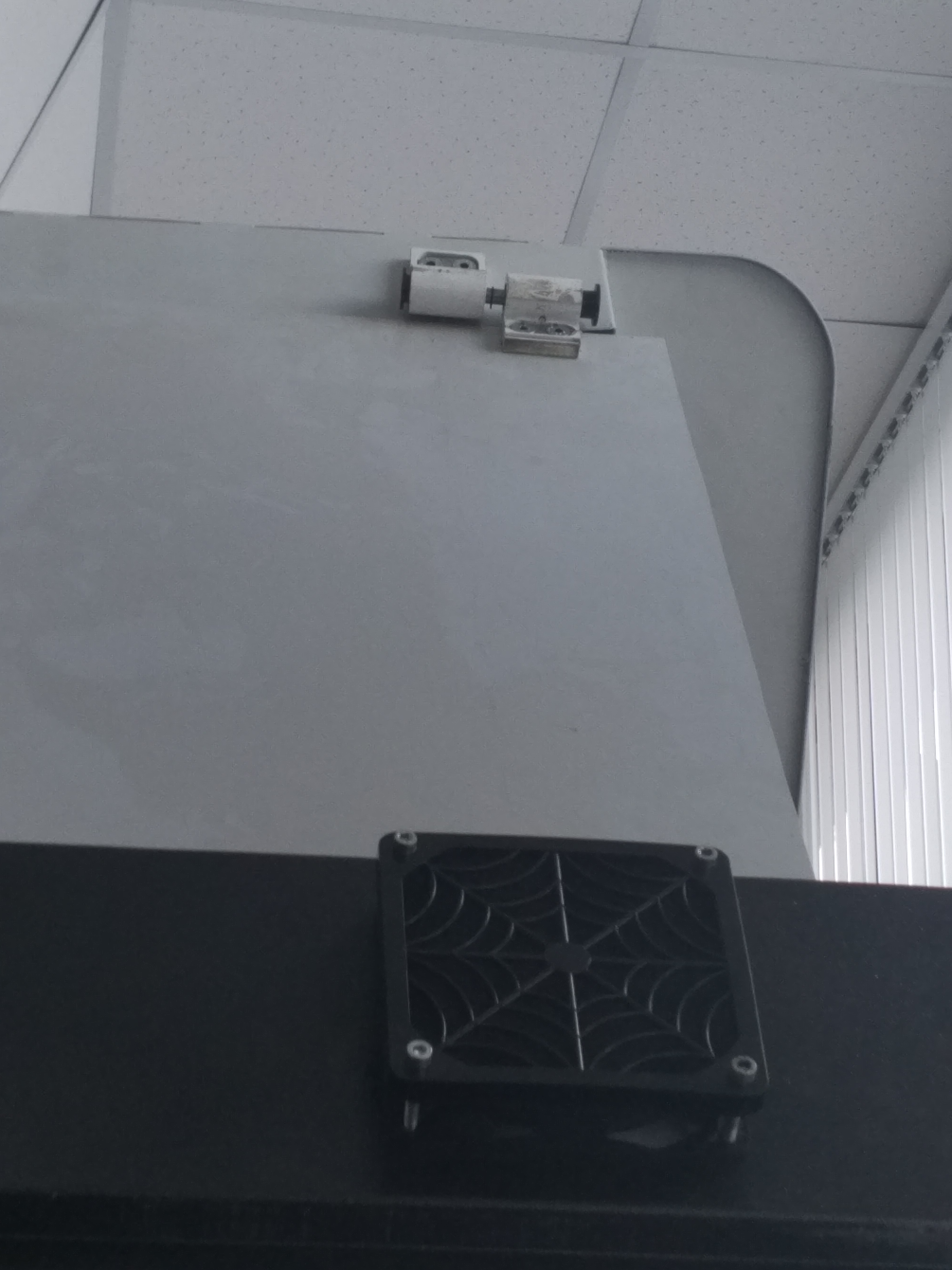

Станкок стоимостью 2 млн. + Заявленные 4 месяца изготовления превратились в 9, да и наладчик 2 неделю доделывает его, я думаю не запустит!!!Начинаем фотоотчет об одном из станков купленных у данных товарисчей, смех да и только....

Петли шикарны, отверстия под провода почему то оказали на другой стороне, а новые болгаркой, да ешще так красиво. Деревенские кабельканалы!!!!
