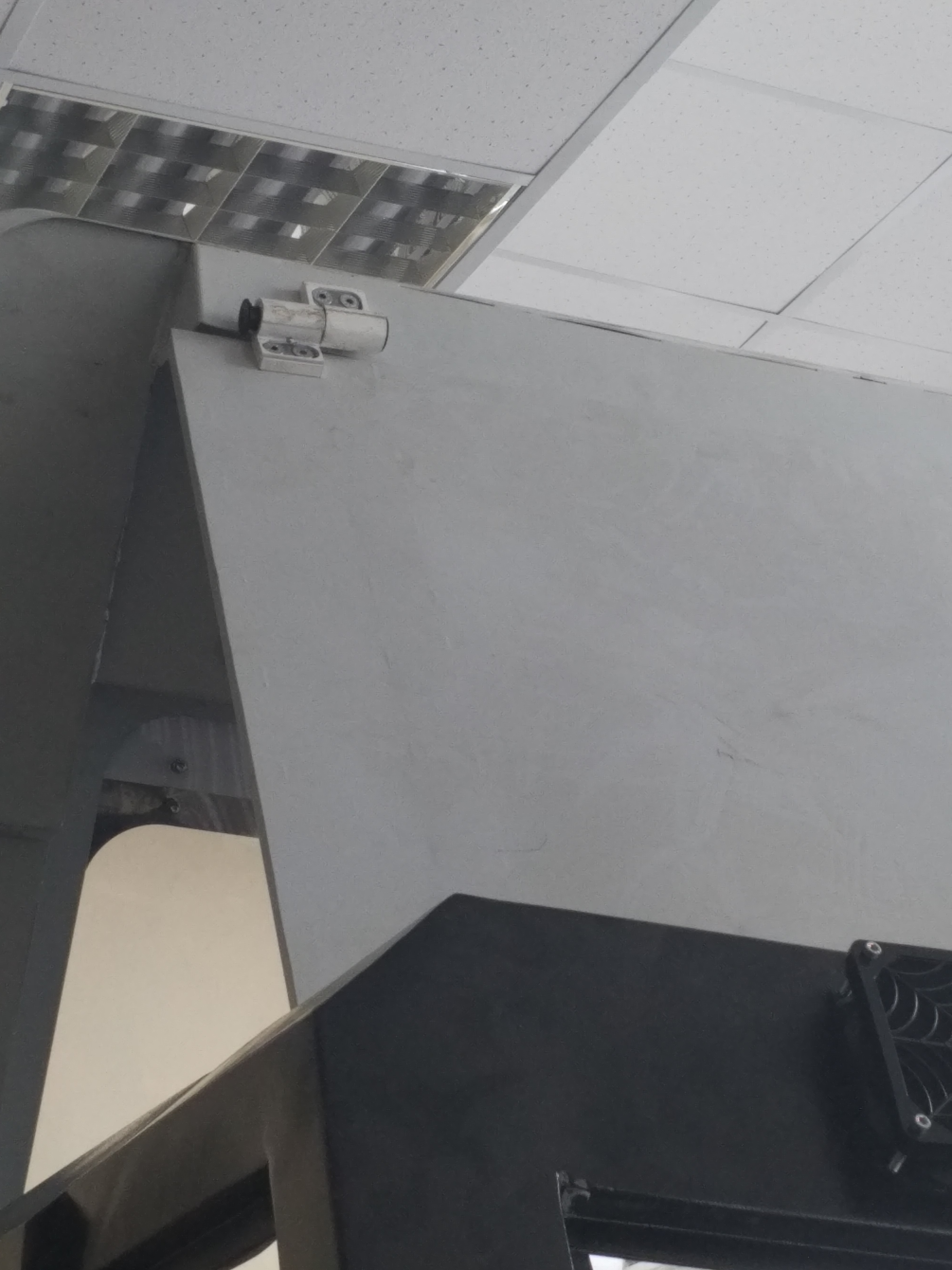

Станкок стоимостью 2 млн. + Заявленные 4 месяца изготовления превратились в 9, да и наладчик 2 неделю доделывает его, я думаю не запустит!!!Начинаем фотоотчет об одном из станков купленных у данных товарисчей, смех да и только....
IMG_2017-06-05_121053.jpg (3977 просмотров) <a class='original' href='./download/file.php?id=113505&mode=view' target=_blank>Загрузить оригинал (2.55 МБ)</a>
IMG_2017-06-05_121217.jpg (3964 просмотра) <a class='original' href='./download/file.php?id=113511&mode=view' target=_blank>Загрузить оригинал (3.54 МБ)</a>
IMG_2017-06-05_121218.jpg (3964 просмотра) <a class='original' href='./download/file.php?id=113512&mode=view' target=_blank>Загрузить оригинал (3.78 МБ)</a>
IMG_2017-06-05_121219.jpg (3964 просмотра) <a class='original' href='./download/file.php?id=113513&mode=view' target=_blank>Загрузить оригинал (2.95 МБ)</a>
Последний раз редактировалось Kamil1104 07 июн 2017, 13:49, всего редактировалось 2 раза.
Kamil1104
Сообщения: 33
Зарегистрирован: 14 янв 2016, 15:48
Репутация: 11
Настоящее имя: Камиль
Re: Завод Умные станки г.Санкт-Петербург
Сообщение Kamil1104 »
Kamil1104 писал(а):Начинаем фотоотчет об одном из станков купленных у данных товарисчей, смех да и только....
Петли шикарны, отверстия под провода почему то оказали на другой стороне, а новые болгаркой, да ешще так красиво. Деревенские кабельканалы!!!!
Елы палы , за такие бабосы такое порно

Да дурни мы еще те!!!! Обещаний просто было много!!! Станок в стадии возврата. Представляю что было бы с наладчиком если бы этот станок пришел в частные руки!!! Наверное что то плохое!!!
