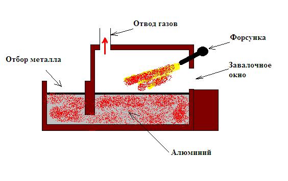

Под "пламя" реальнее забабахать стационарную печурку из огнеупорного кирпича и черпать из нее скока надо люминю.

почему нагрев ведут сверху?

aftaev писал(а):почему нагрев ведут сверху?
Мне кажется это очень эффекивно, греть напрямую металл.
Fisher
Сообщения: 3317
Репутация: 424
Откуда: Киров
Re: Печка1 - станок для переработки алюминия
Сообщение Fisher »
Печь такая потому-что. Пламенная.
giraf_79 писал(а):Мне кажется это очень эффекивно, греть напрямую металл.
Не просто очень, а ОЧЕНЬ эффективно.
По расплавлении металла на его "зеркало" добавляют флюс, который препятствует выгоранию.

А как можно подобную печь соорудить самостоятельно? :thinking:
Может взять кислородный балон срезать половину заварить в месте среза, сделать отверстие для горелки, отверстие для выхода газов, затвор для слива расплавленного АЛ и люк для загрузки АЛ. :freak:
вечно че нить напридумаю :hehehe: зато есть тема для общения

Типа такого

В этом случае не обязательно факел направлять на металл. Лучше будет пустить его параллельно зеркалу. Будет некое подобие отражательной печи.

Вот так чтоли :wik:

Отражатель не надо ставить. А если ставить, то перед выхлопом. Диаметра баллона хватит, чтобы излучением, а не контактом пламени прогреть металл. И в этом случае он будет греться равномернее. А при контактном нагреве - будет перегрев и сгорание.

так? :roll:

Убери отражатель совсем. Нафик он нужен?

Fisher писал(а):Убери отражатель совсем. Нафик он нужен?
тогда я не понял, нарисуй сам.

Че там понимать-то? Просто убери отражатель.
