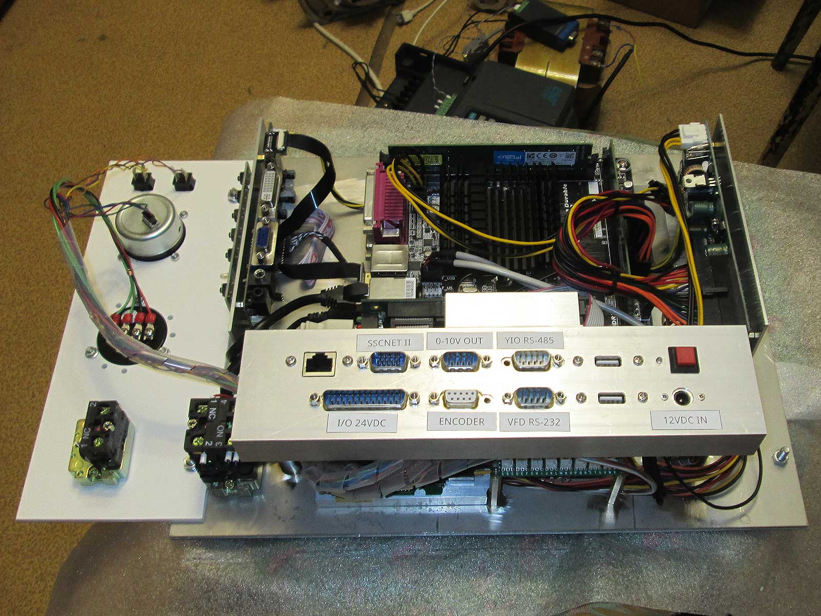

Re: контроллер панели управления на STM32
Сообщение masterlomaster »
Впечатляет результат проделанной работы. Тоже заразился изготовить контроллер для панели, которая уже несколько лет лежит и ждет. Приобрел плату как у вас, неделю изучал доки по HID и как работать с STM32. Установил Cube. Сформировал проект и столкнулся с трудностями, что же в нем поправить, чтобы получилась Hid клавиатура. Кроме того, у вас еще джойстик и энкодер работают вместе. Это все работает через один USB интерфейс ? Примеров в Инете очень мало. Можете вы поделиться исходниками или примерами как опрашиваете органы управления, какие используете дескрипторы и какими репортами информация об опрошенной периферии передается на PC ?
Моя панель:
pult.jpg (7516 просмотров) <a class='original' href='./download/file.php?id=120546&mode=view' target=_blank>Загрузить оригинал (487.85 КБ)</a>

смименс SCD 1597
жк панелька промышленная
интерфейсов куча пустых
но что и зачем
схем разуметцо не найти
2017-01-17-1360[1].jpg (6725 просмотров) <a class='original' href='./download/file.php?id=131965&mode=view' target=_blank>Загрузить оригинал (1.21 МБ)</a>
megagad
Сообщения: 3208
Репутация: 712
Сообщение megagad »
vinhest писал(а):жк панелька промышленная
но что и зачем
Слева плата "подсветки"(инвертор ламп) с "дутышами" - менять электролиты.
Внизу - блок питания.
Справа - обычный "одноплатник" - компьютер, разъёмы все стандартизированны(перепутать сложно)! зелёная платка над компом - либо палата "клавиатуры", либо "сенсора"(смотря что на морде приделано).
