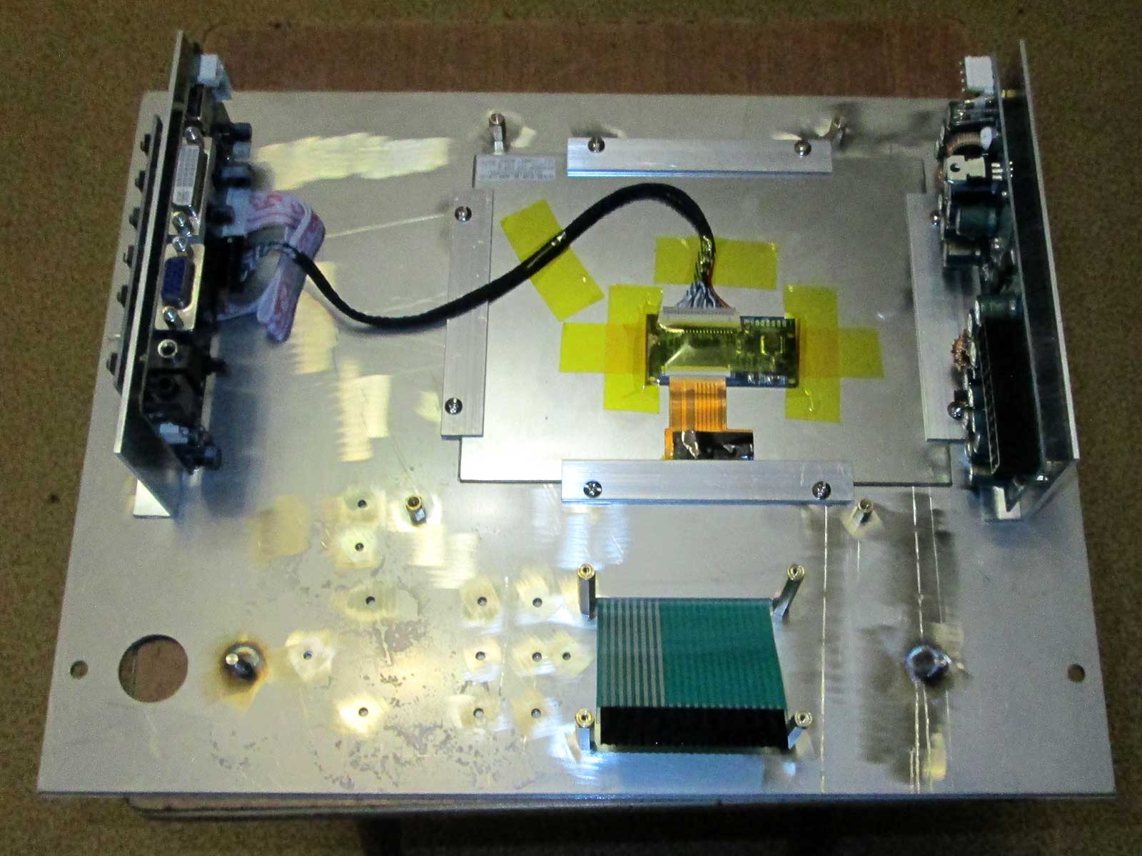

8", IPS, 1024x768. типа ткой:
http://www.ebay.com/itm/292126880089
но окно придется как-то подрезать миллиметров на 5 - перекрывает картинку. оно в оригинале под ЭЛТ...

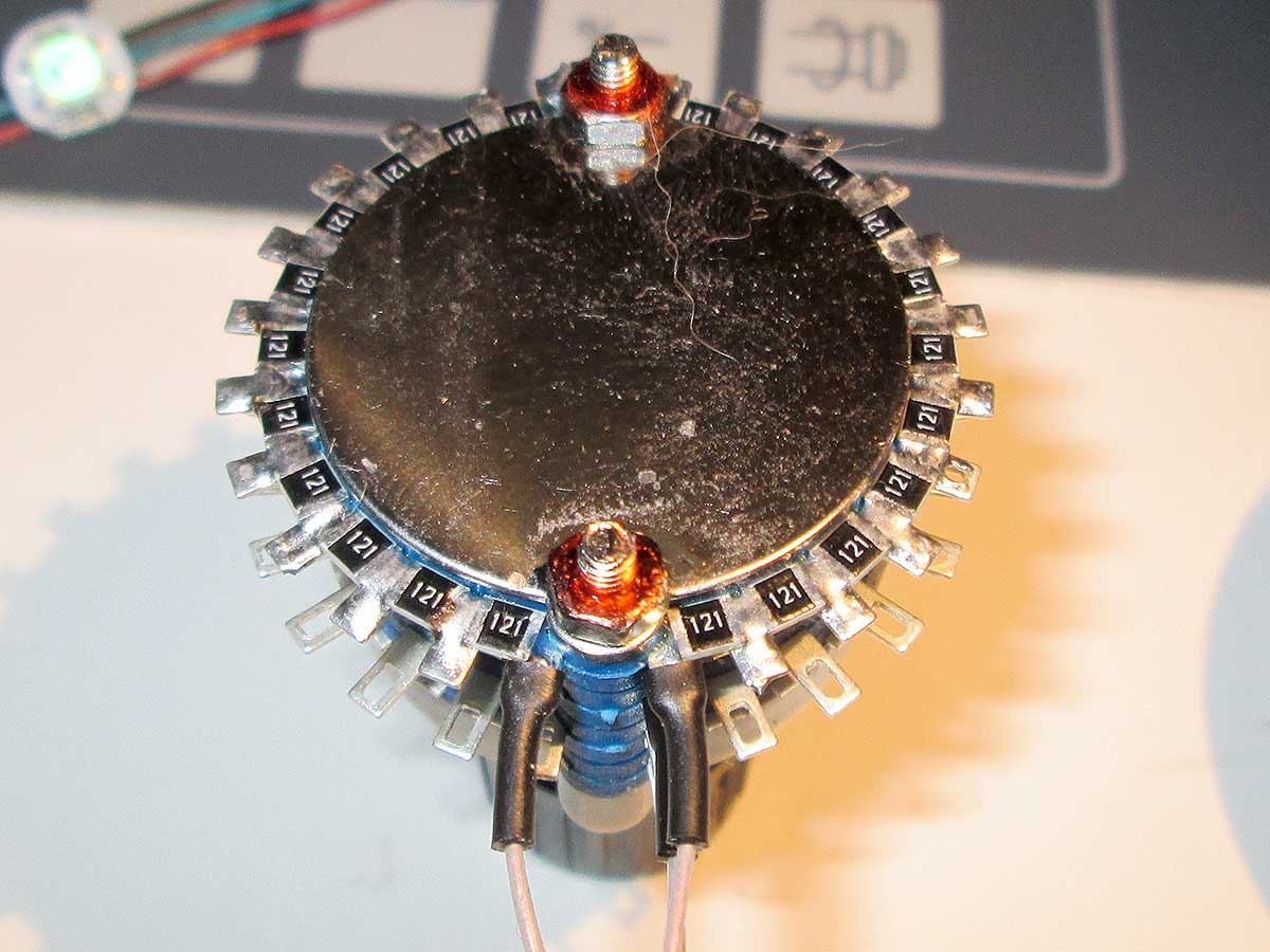

PKM писал(а):А как галетник подключен?
как потенциометр к АЦП
rot-switch.jpg (8382 просмотра) <a class='original' href='./download/file.php?id=113348&mode=view' target=_blank>Загрузить оригинал (111.03 КБ)</a>

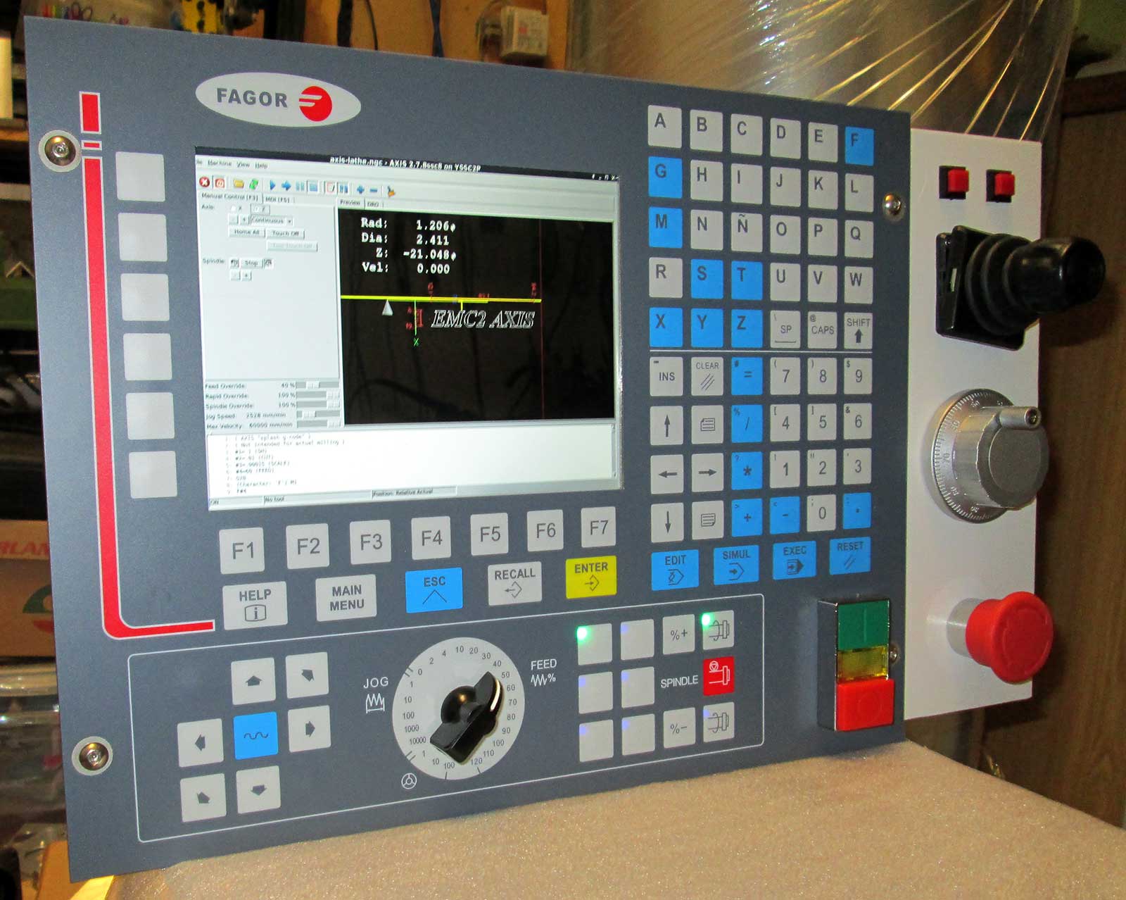

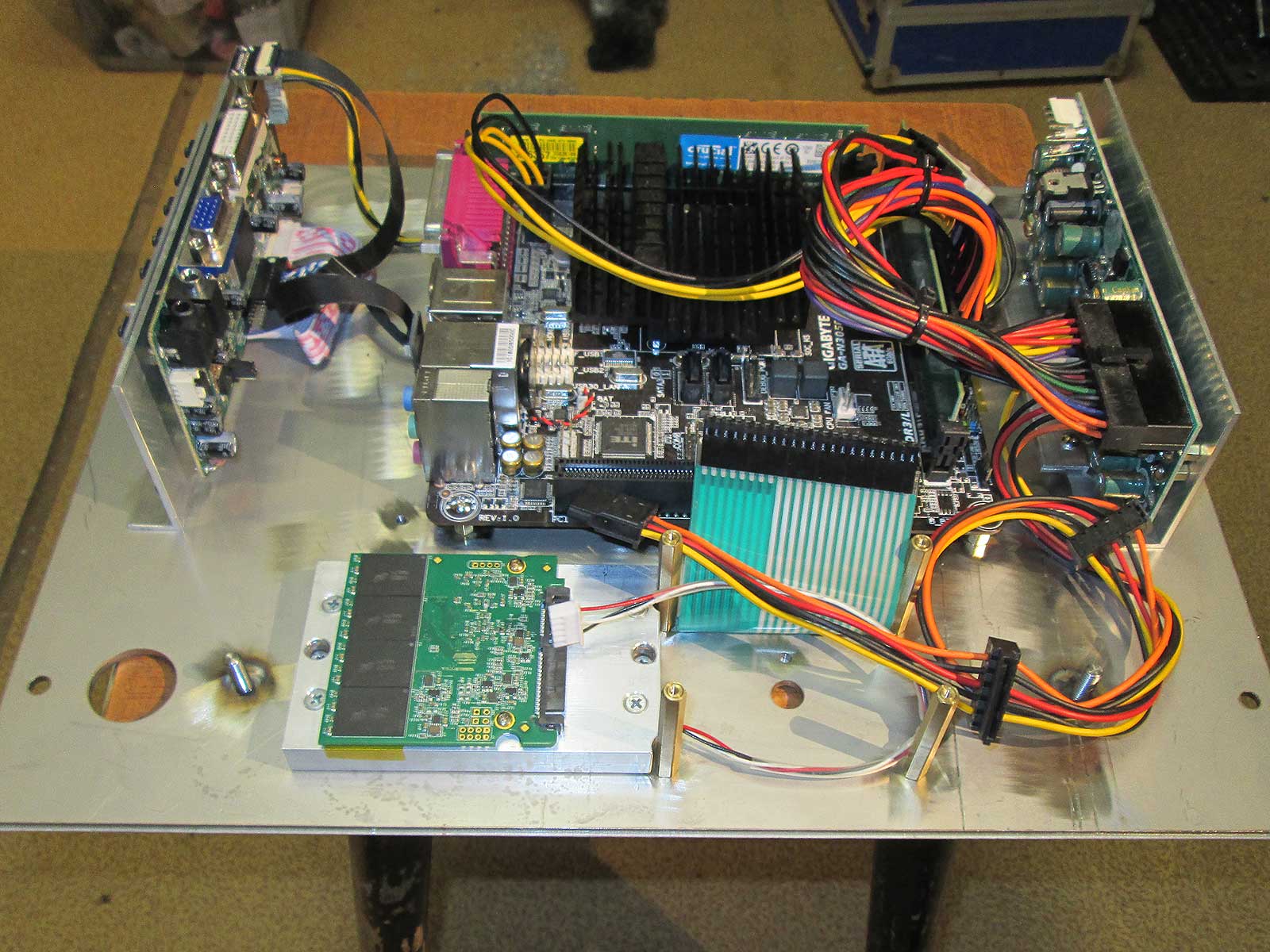

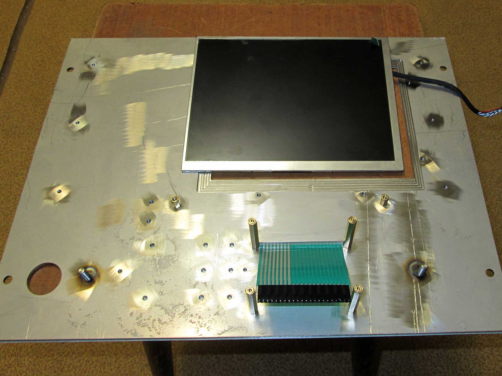

запилил, наконец, панельку. STMку так и оставил в виде модуля, в панельке не перфборде. теперь бы время найти с интерфейсом че-нить сделать, с Axis совсем грустно...
https://youtu.be/Shkv0kA-pYg
panel1.jpg (7985 просмотров) <a class='original' href='./download/file.php?id=119901&mode=view' target=_blank>Загрузить оригинал (147.19 КБ)</a>

Впечатляет результат проделанной работы. Тоже заразился изготовить контроллер для панели, которая уже несколько лет лежит и ждет. Приобрел плату как у вас, неделю изучал доки по HID и как работать с STM32. Установил Cube. Сформировал проект и столкнулся с трудностями, что же в нем поправить, чтобы получилась Hid клавиатура. Кроме того, у вас еще джойстик и энкодер работают вместе. Это все работает через один USB интерфейс ? Примеров в Инете очень мало. Можете вы поделиться исходниками или примерами как опрашиваете органы управления, какие используете дескрипторы и какими репортами информация об опрошенной периферии передается на PC ?
Моя панель:
pult.jpg (7811 просмотров) <a class='original' href='./download/file.php?id=120546&mode=view' target=_blank>Загрузить оригинал (487.85 КБ)</a>
