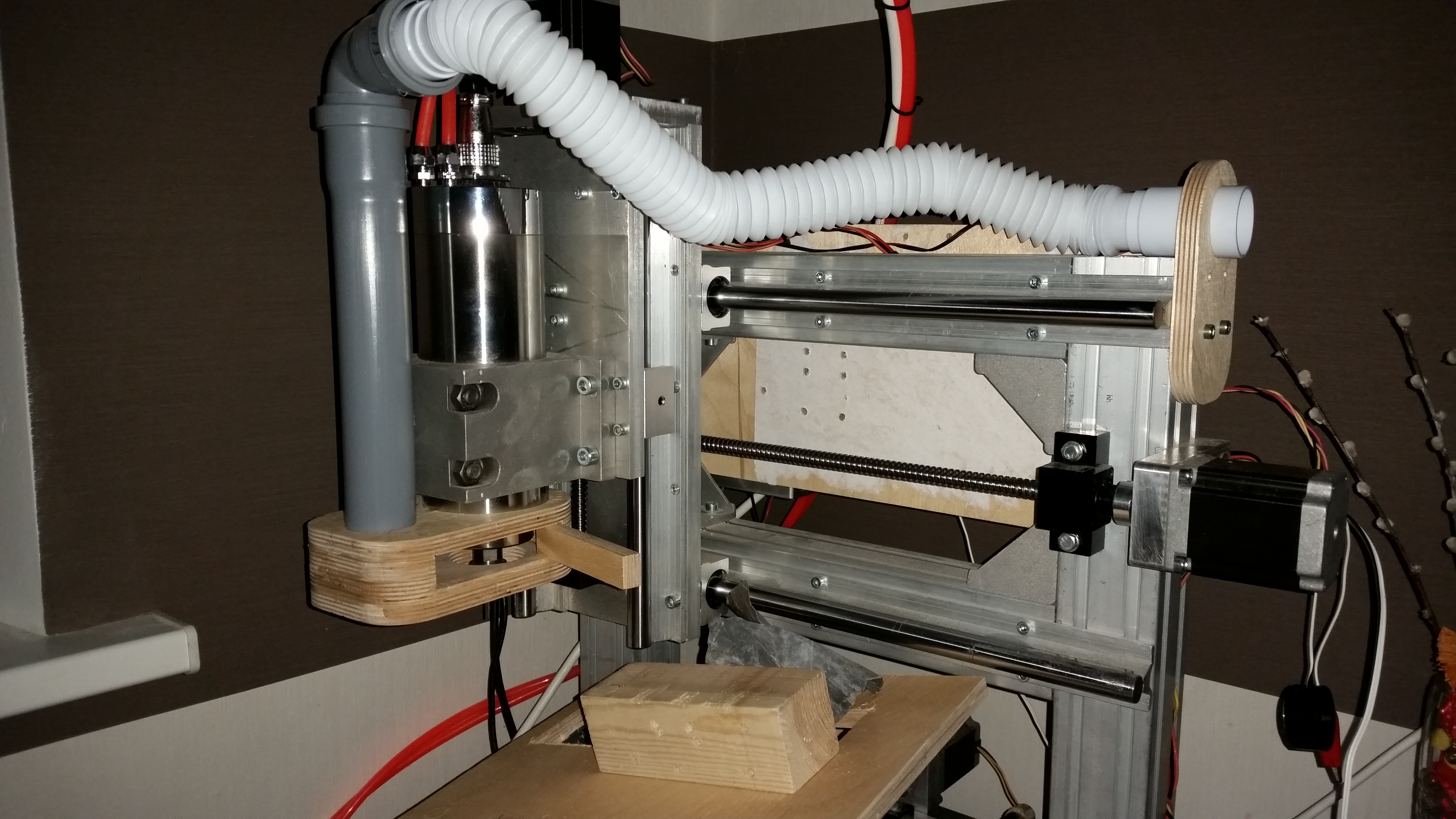

Ну как бы вот...
Вытяжка опилок и пыли со шпинделя.
2017-06-04_20-27-26.png (3200 просмотров) <a class='original' href='./download/file.php?id=113388&mode=view' target=_blank>Загрузить оригинал (94.13 КБ)</a>
2017-06-04 20-24-53.JPG (3200 просмотров) <a class='original' href='./download/file.php?id=113389&mode=view' target=_blank>Загрузить оригинал (3.86 МБ)</a>
с прижимами вообще красота - пара минут и заготовка стоит.
Надо еще их наделать...
В сборе как-то так будет
20170604_220509.jpg (3164 просмотра) <a class='original' href='./download/file.php?id=113397&mode=view' target=_blank>Загрузить оригинал (3.88 МБ)</a>

Вот так это выглядит, в итоге.
Верхнюю держалку убрал - и так все держится, очень туго.
2017-06-07 00-18-13.JPG (3114 просмотров) <a class='original' href='./download/file.php?id=113491&mode=view' target=_blank>Загрузить оригинал (4.03 МБ)</a>
Сделал окошко и заглушку, чтобы фрезы менять и мусор выгребать, если таковой будет конечно...
2017-06-07 00-18-23.JPG (3114 просмотров) <a class='original' href='./download/file.php?id=113492&mode=view' target=_blank>Загрузить оригинал (4.12 МБ)</a>

нормально, сосет =))
Завтра будет полный тест-драйв...
2017-06-07 00-48-32.JPG (3098 просмотров) <a class='original' href='./download/file.php?id=113494&mode=view' target=_blank>Загрузить оригинал (4.32 МБ)</a>
вот этим хочу попробовать буковую доску подравнять.
стружки должно быть много...
