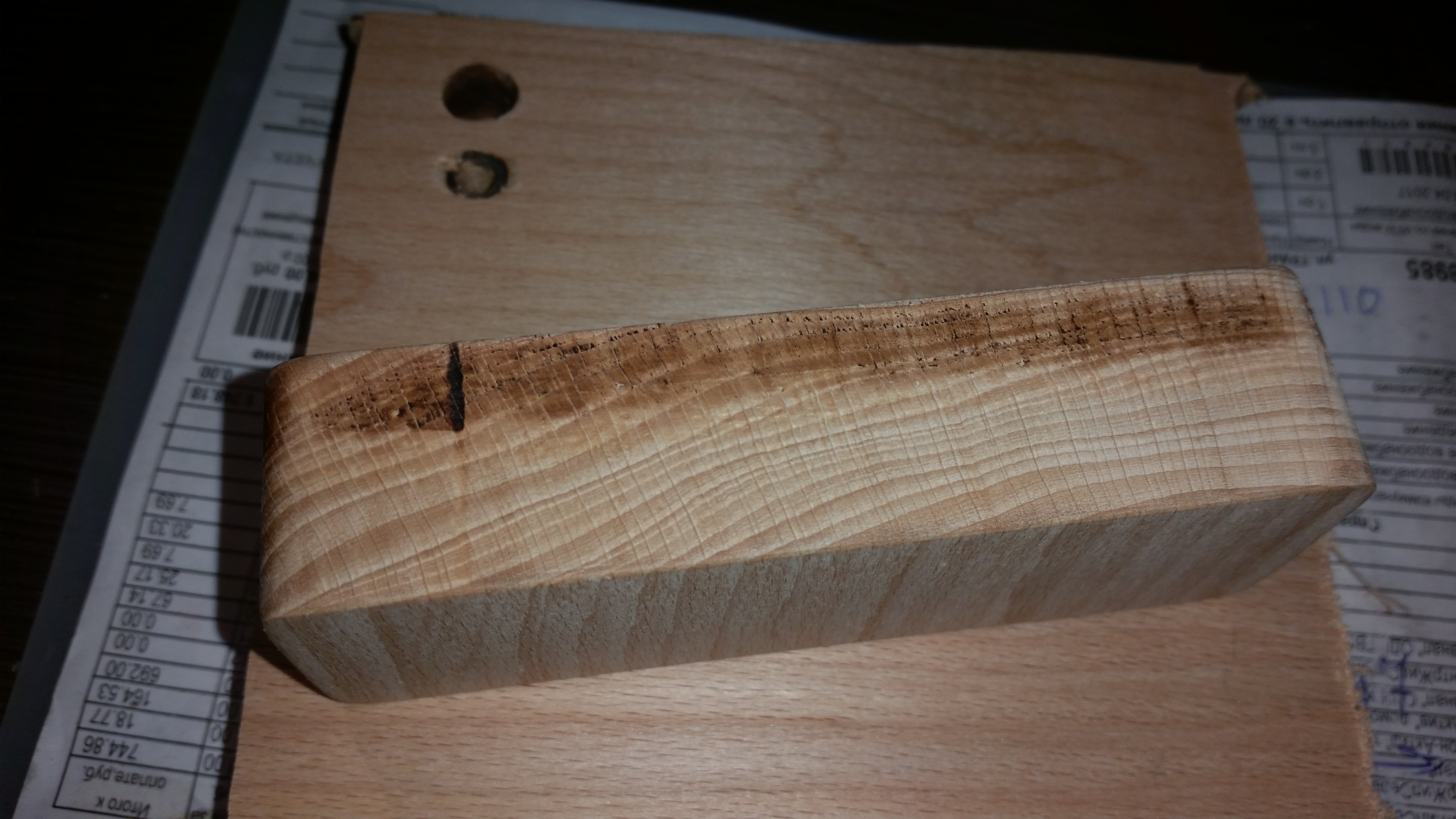

Сегодня был ударный день.
Шпиндель выставлять не надо, пробовал сегодня фрезеровать бук - очень понравилось.
Поскольку длинных фрез и тонких досок у меня нет, то пришлось фрезеу поработать рейсмусом :hehehe:
Из доски 35 сделал 25. Плоскости идеальные - проходил 5-кой, так что шпиндель стоит хорошо.

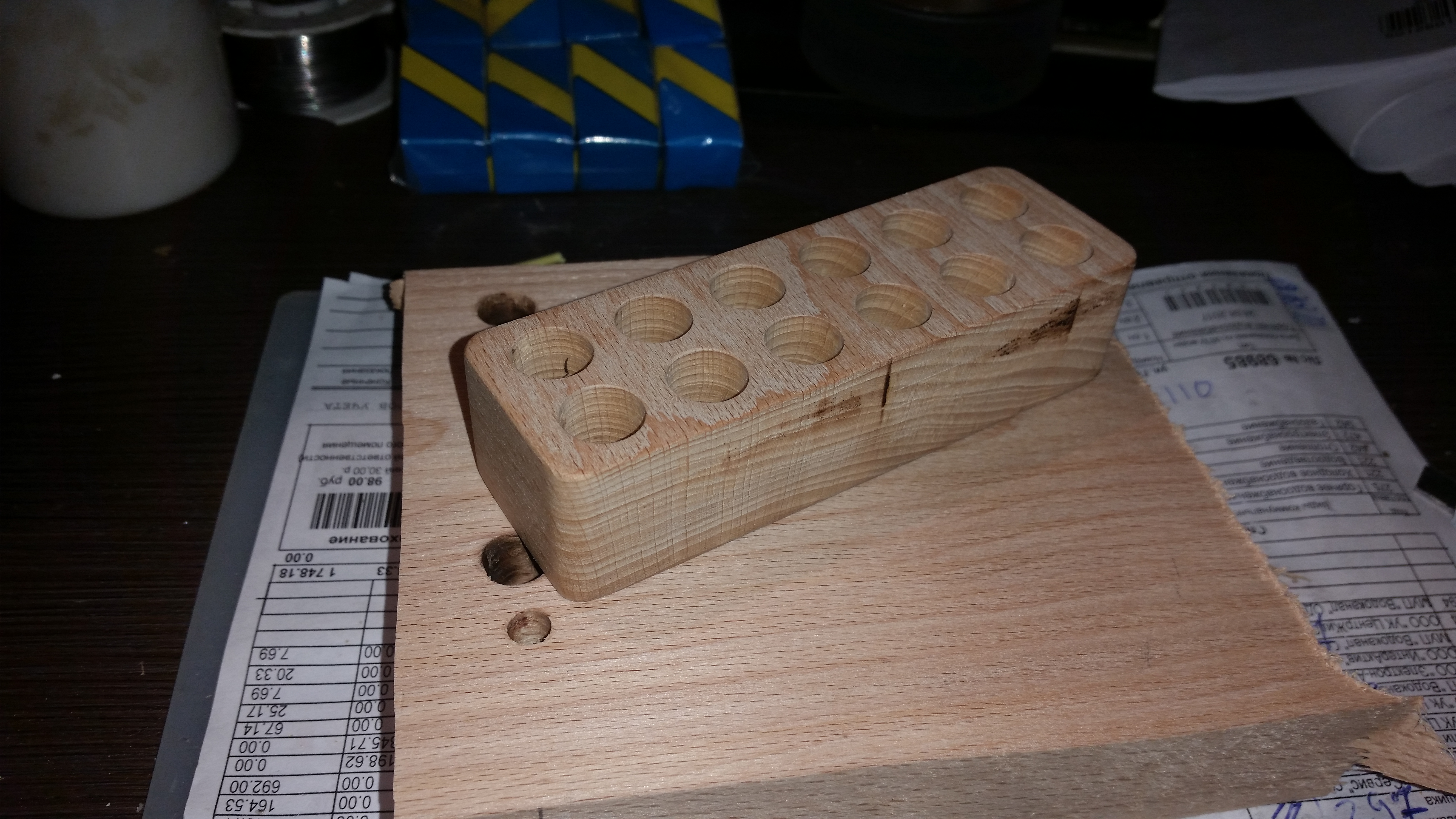

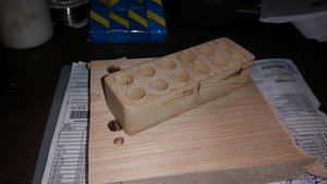

Вот чего сегодня фрезеровал. Хотел держалку для цанг сделать, да что-то забегался и ошибся с диаметров отверстий здорово :hehehe:
Получилась сортировалка для болтиков :hehehe:
2017-06-02 19-12-32.JPG (3214 просмотров) <a class='original' href='./download/file.php?id=113191&mode=view' target=_blank>Загрузить оригинал (4.38 МБ)</a>
Бока чуть подгорели, видимо фрезу нельзя крепить как попало - надо было 30 мм длинны, пришлось зажимать 5мм хвостовик.
2017-06-02 19-12-47.JPG (3214 просмотров) <a class='original' href='./download/file.php?id=113193&mode=view' target=_blank>Загрузить оригинал (4.19 МБ)</a>

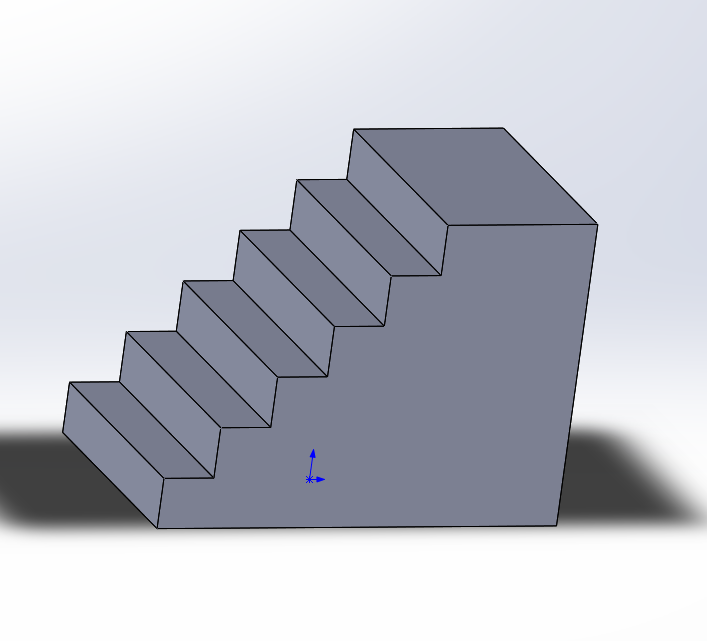

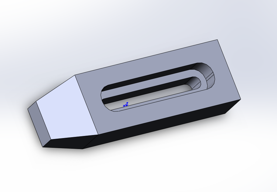

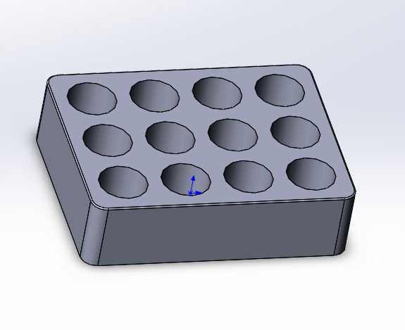

Уфф... чем меня сегодня прет почертить...
2017-06-03_00-49-57.png (3178 просмотров) <a class='original' href='./download/file.php?id=113208&mode=view' target=_blank>Загрузить оригинал (40.92 КБ)</a>
2017-06-03_00-50-27.png (3178 просмотров) <a class='original' href='./download/file.php?id=113209&mode=view' target=_blank>Загрузить оригинал (50.43 КБ)</a>
2017-06-03_00-50-59.png (3178 просмотров) <a class='original' href='./download/file.php?id=113210&mode=view' target=_blank>Загрузить оригинал (66.92 КБ)</a>
Жена уже косо смотрит на станок.... похоже уходя из дома надо с собой забирать :hehehe:
А-то разберет :hehehe:

Средняя деталь- это что?
ScrewDriver
Сообщения: 1942
Репутация: 498
Настоящее имя: Василий
Re: Нужна помощь по проекту фрезера по дереву.
Сообщение ScrewDriver »
Kiriller писал(а):Средняя деталь- это что?
Это цанги хранить.

Ааа! А то она своим расположением между прижимами настолько сильно намекала на какую то взаимосвязь с ними! :hehehe:
Udjin
Сообщения: 2121
Репутация: 1248
Сообщение Udjin »
Сделай расстояние между цангами поболя. Чтобы цанги с надетыми гайками помещались :-)

Udjin писал(а): Сделай расстояние между цангами поболя. Чтобы цанги с надетыми гайками помещались
с гайками? Их много нужно что ли?
У меня пока одна...

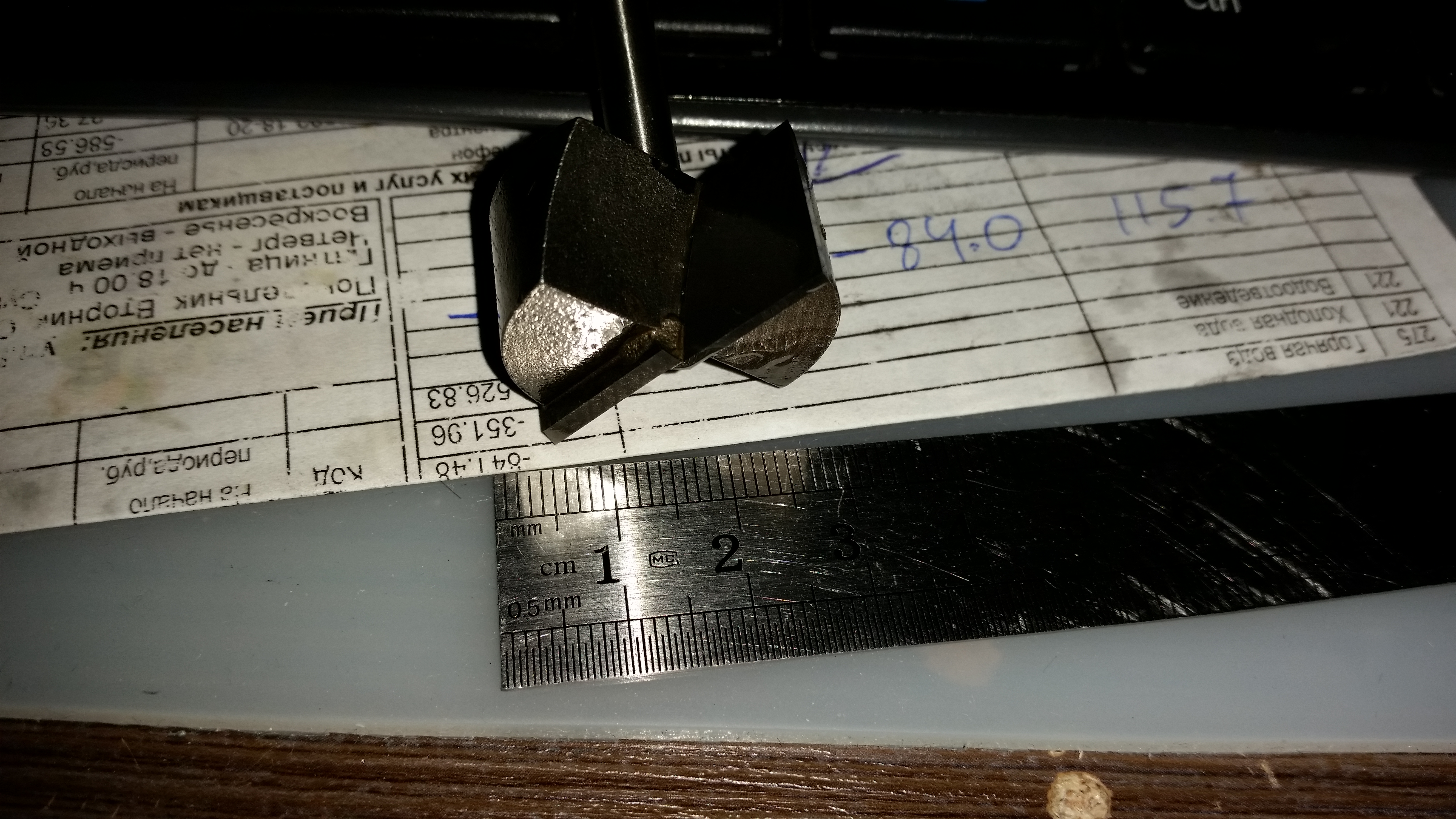

Во, напилил...
Первая с шайбой по госту из интернета, уже после того как выпилил додумался посмотреть, а у меня какие лежат :hehehe:
2017-06-03 17-23-15.JPG (3115 просмотров) <a class='original' href='./download/file.php?id=113253&mode=view' target=_blank>Загрузить оригинал (4.01 МБ)</a>
Странно, но фреза 3-ка, периодически не снимает стружку, а делает косичку из дерева - длинные такие полоски.
То ли фреза тупая (новая, но китайская), то ли дерево надо только поперек волокон фрезеровать...
А еще надо пылеуловилку ставить - а-то супруга прибьет - по 3 раза в день пыль тереть...
И штангель нормальный, мой что-то болтается...
И фрез длинных, да толстых :hehehe:
Мой Ютуб канал.

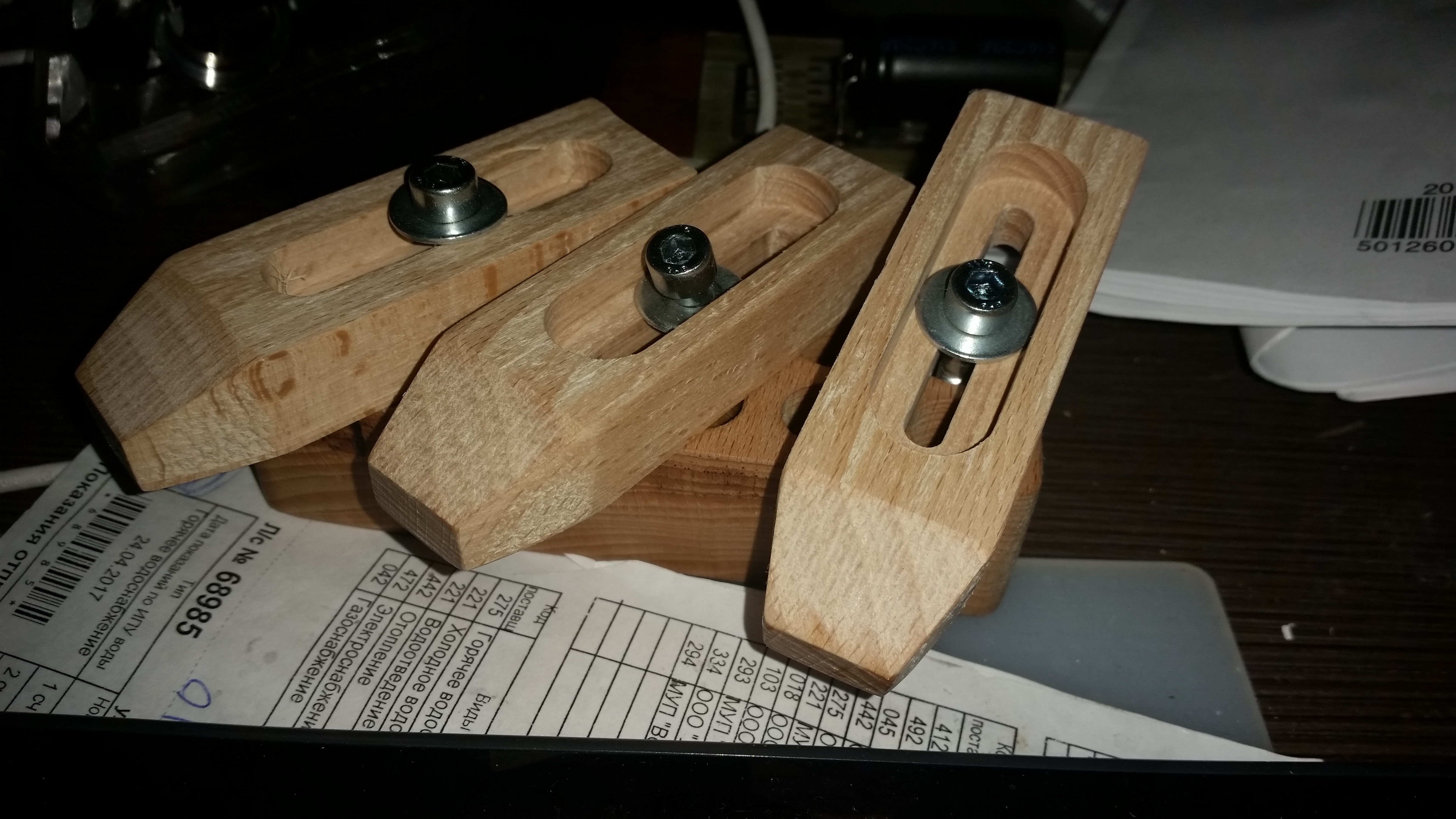

прижимы лучше из фанерки толстой пилить. Просто деревянные норовят при затяжке треснуть вдоль волокон, как их не располагай, особенно если с СОЖ-ю чего резать.
ScrewDriver
Сообщения: 1942
Репутация: 498
arkhnchul писал(а):прижимы лучше из фанерки толстой пилить. Просто деревянные норовят при затяжке треснуть вдоль волокон, как их не располагай, особенно если с СОЖ-ю чего резать.
Пропитаю маслом.... сломаются, тогда уж из фанеры сделаю.
А на безрыбье и бук рыба :hehehe:
За совет спасибо.

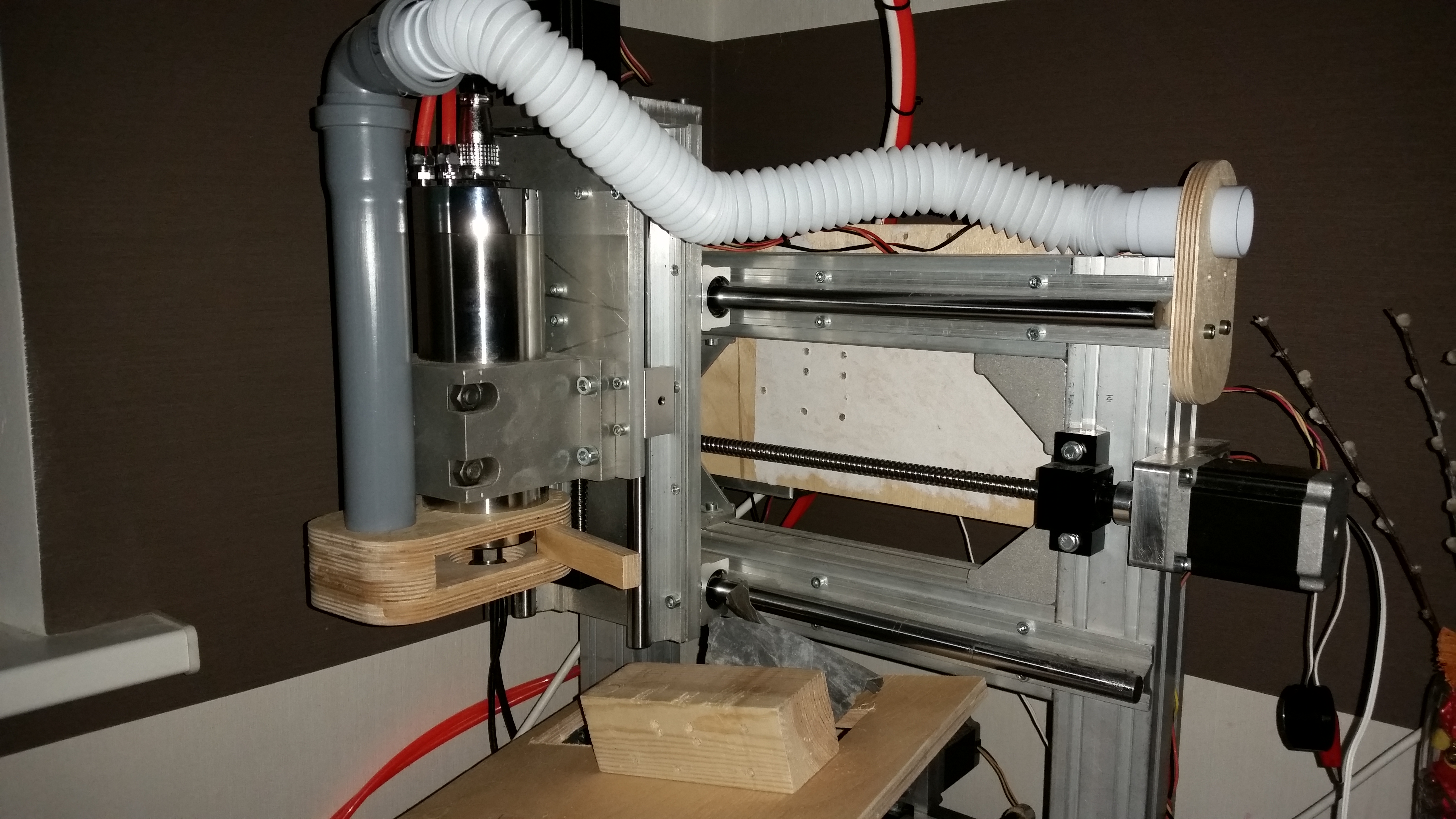

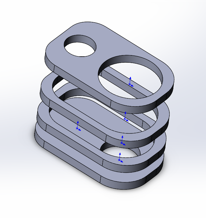

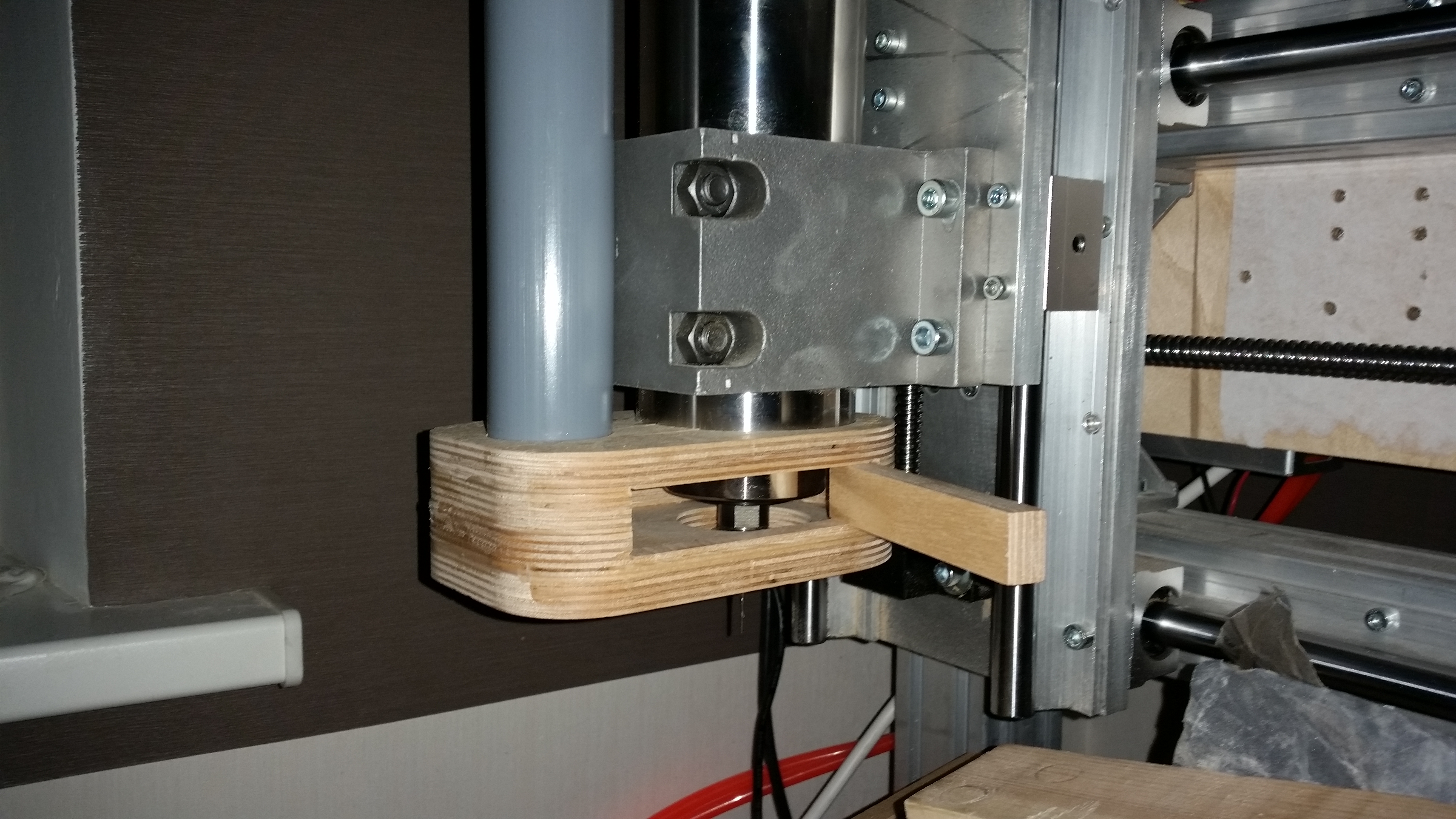

Ну как бы вот...

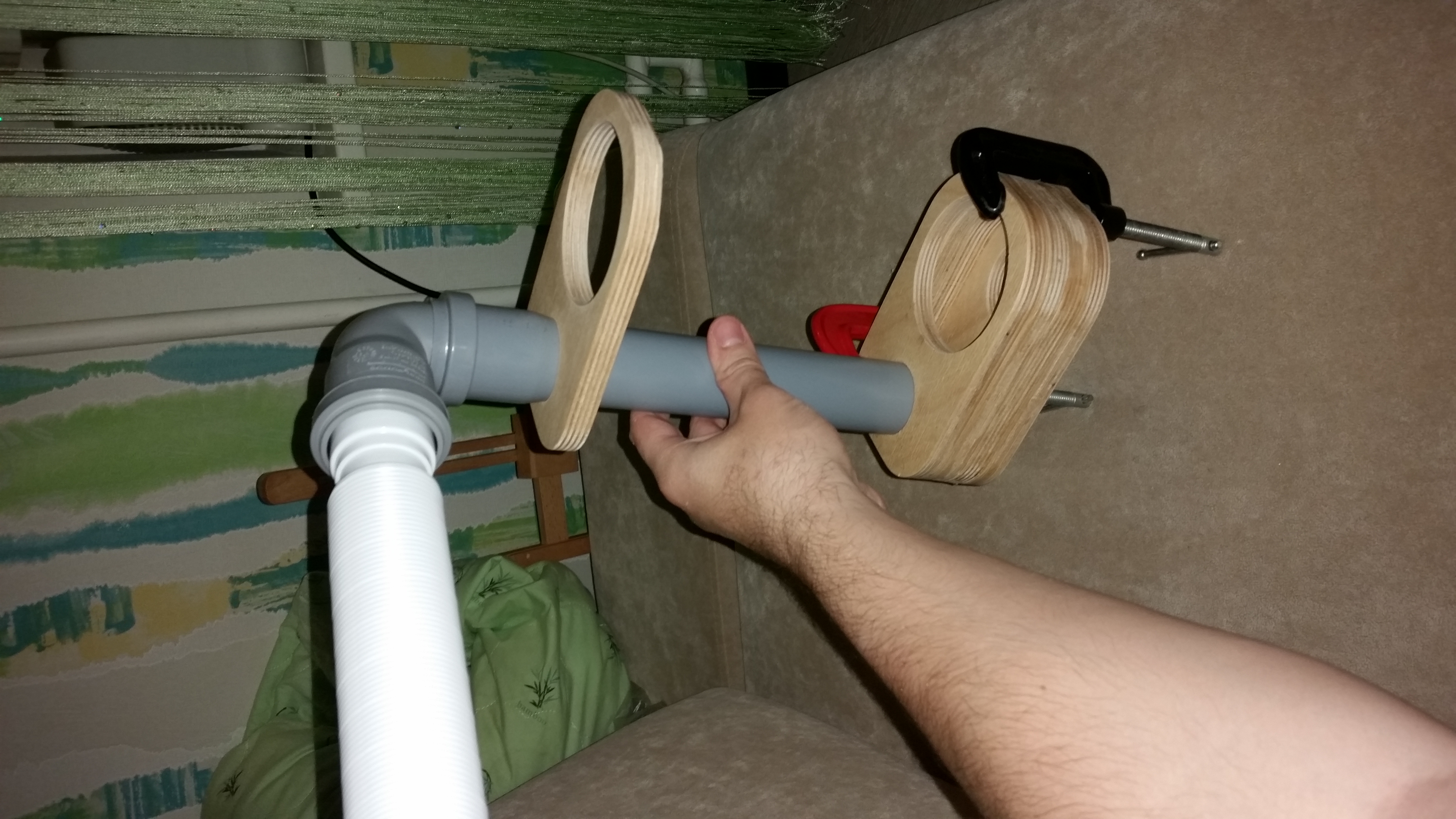

Вытяжка опилок и пыли со шпинделя.
2017-06-04_20-27-26.png (3046 просмотров) <a class='original' href='./download/file.php?id=113388&mode=view' target=_blank>Загрузить оригинал (94.13 КБ)</a>
2017-06-04 20-24-53.JPG (3046 просмотров) <a class='original' href='./download/file.php?id=113389&mode=view' target=_blank>Загрузить оригинал (3.86 МБ)</a>
с прижимами вообще красота - пара минут и заготовка стоит.
Надо еще их наделать...
В сборе как-то так будет

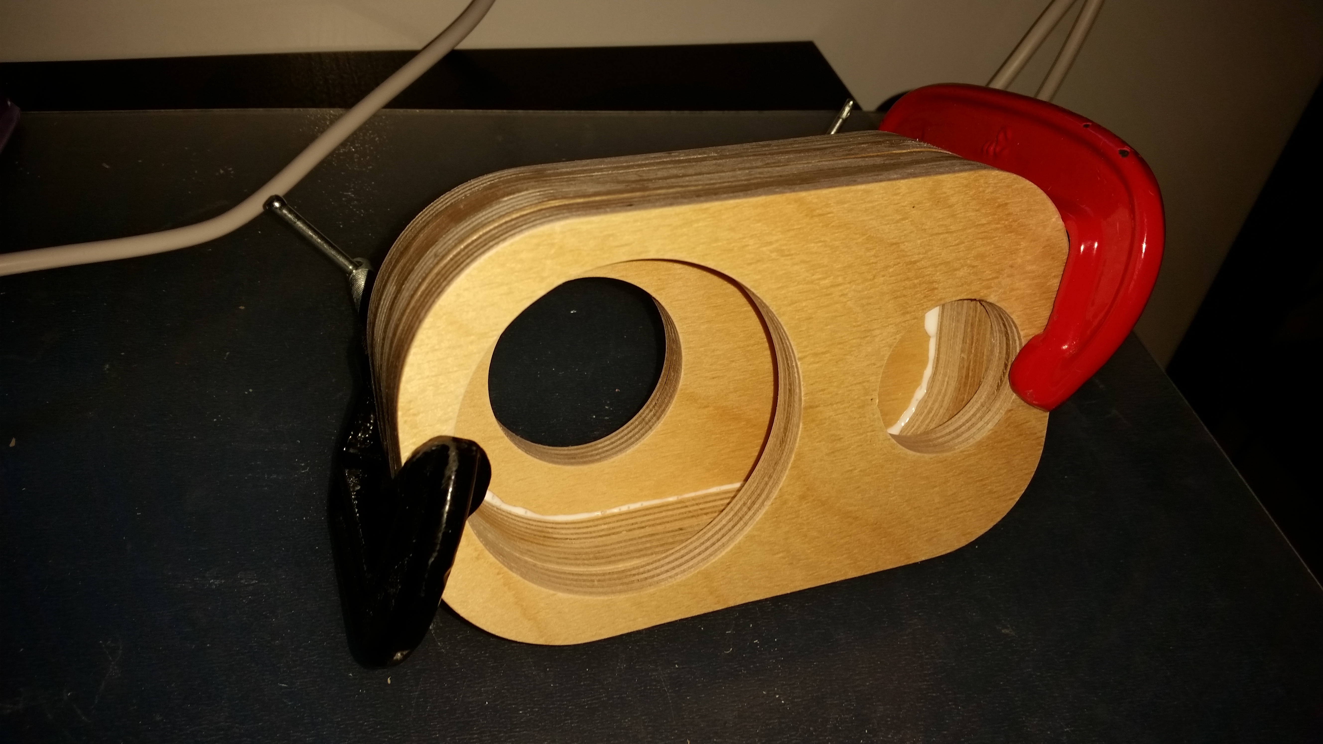

Вот так это выглядит, в итоге.
Верхнюю держалку убрал - и так все держится, очень туго.
2017-06-07 00-18-13.JPG (2960 просмотров) <a class='original' href='./download/file.php?id=113491&mode=view' target=_blank>Загрузить оригинал (4.03 МБ)</a>
Сделал окошко и заглушку, чтобы фрезы менять и мусор выгребать, если таковой будет конечно...
2017-06-07 00-18-23.JPG (2960 просмотров) <a class='original' href='./download/file.php?id=113492&mode=view' target=_blank>Загрузить оригинал (4.12 МБ)</a>
Мой Ютуб канал.
Kiriller
Сообщения: 984
Репутация: 124
Настоящее имя: Кирилл
Откуда: Жуковский, М.О.
Сообщение Kiriller »
В действии то оно как?
ScrewDriver
Сообщения: 1942
Репутация: 498
Kiriller писал(а): В действии то оно как?
нормально, сосет =))
Завтра будет полный тест-драйв...

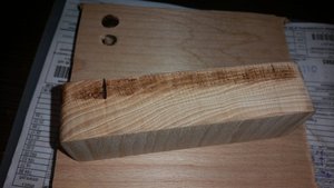

2017-06-07 00-48-32.JPG (2944 просмотра) <a class='original' href='./download/file.php?id=113494&mode=view' target=_blank>Загрузить оригинал (4.32 МБ)</a>
вот этим хочу попробовать буковую доску подравнять.
стружки должно быть много...

Kiriller
Сообщения: 984
Репутация: 124
ScrewDriver писал(а): Завтра будет полный тест-драйв...
Во, давай! Тоже такие штуки интересуют. И, что интересно, именно по буку! :)
Ты результат подробней опиши по возможности.
Там, где буковые доски берешь, случайно бруска 60*60 гет? А то дифицит оказалось...
