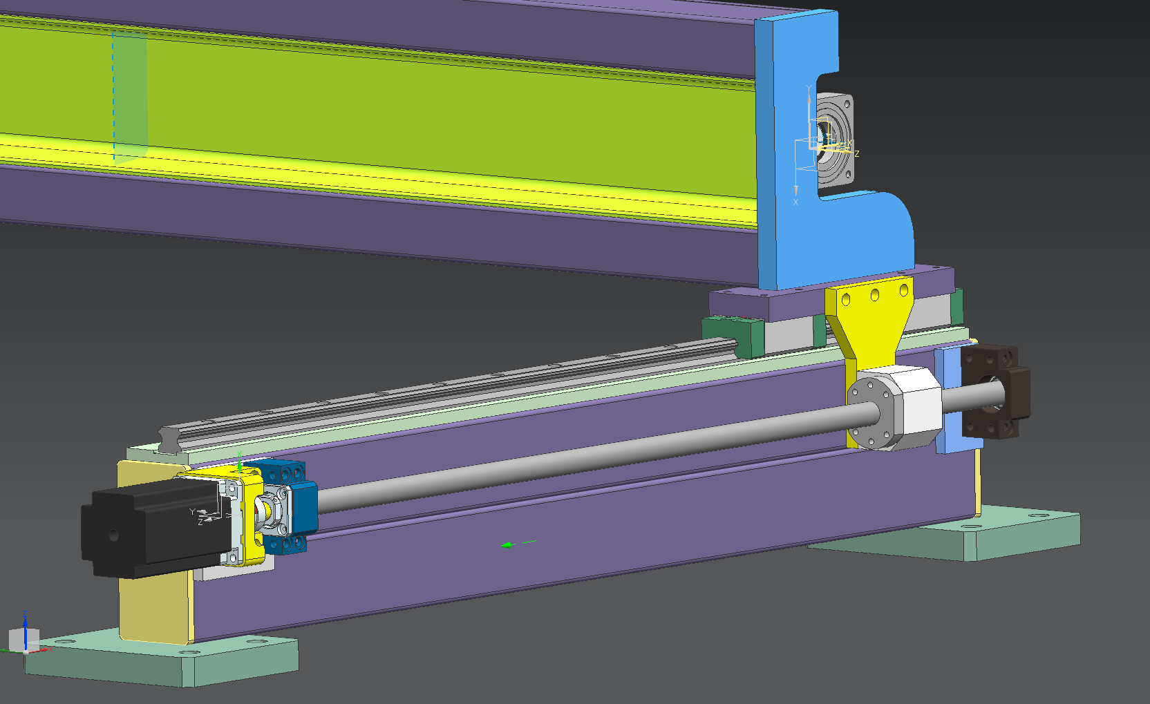

В общем заменил швелера в подиумах на трубы 60*60*6 ...чем богаты как бэ...
портал с опорами 60 Кг . Ось Z 20 Кг...и если с Зэт все понятно...то с порталом..60 Кг не домноголи ????
Как еге 2 57 мотора по 2,2 Н*м тягать будут ?
ось Зет переделал под Нема 34 на 4Н*м
Хорошо б еще предложений от гуру услышать а не типичное - все нетак !!! )))

По первой картинке.........
Голубую и зеленую сделай одной деталью.
Держатель гайки лучше сделать самодельный(похож на серийный) и болтами его притягивать насквозь к "поводку"
Планкики под опорами Х надо не приваривать ,а на болты,потому как их придется шевелить при юстировке
Это начало борьбы с уменьшением кол-ва деталей ))
Кривые трубы, лучше кривых швеллеров на 100%. Однозначно......
Но 60*60*6 - это мелко. Хотя-бы 80*80*6.
P.S. У меня под X 80*80*6 залитые бетоном. На вид как то сопливо смотрится, что нибудь побольше и прямоугольное бы.

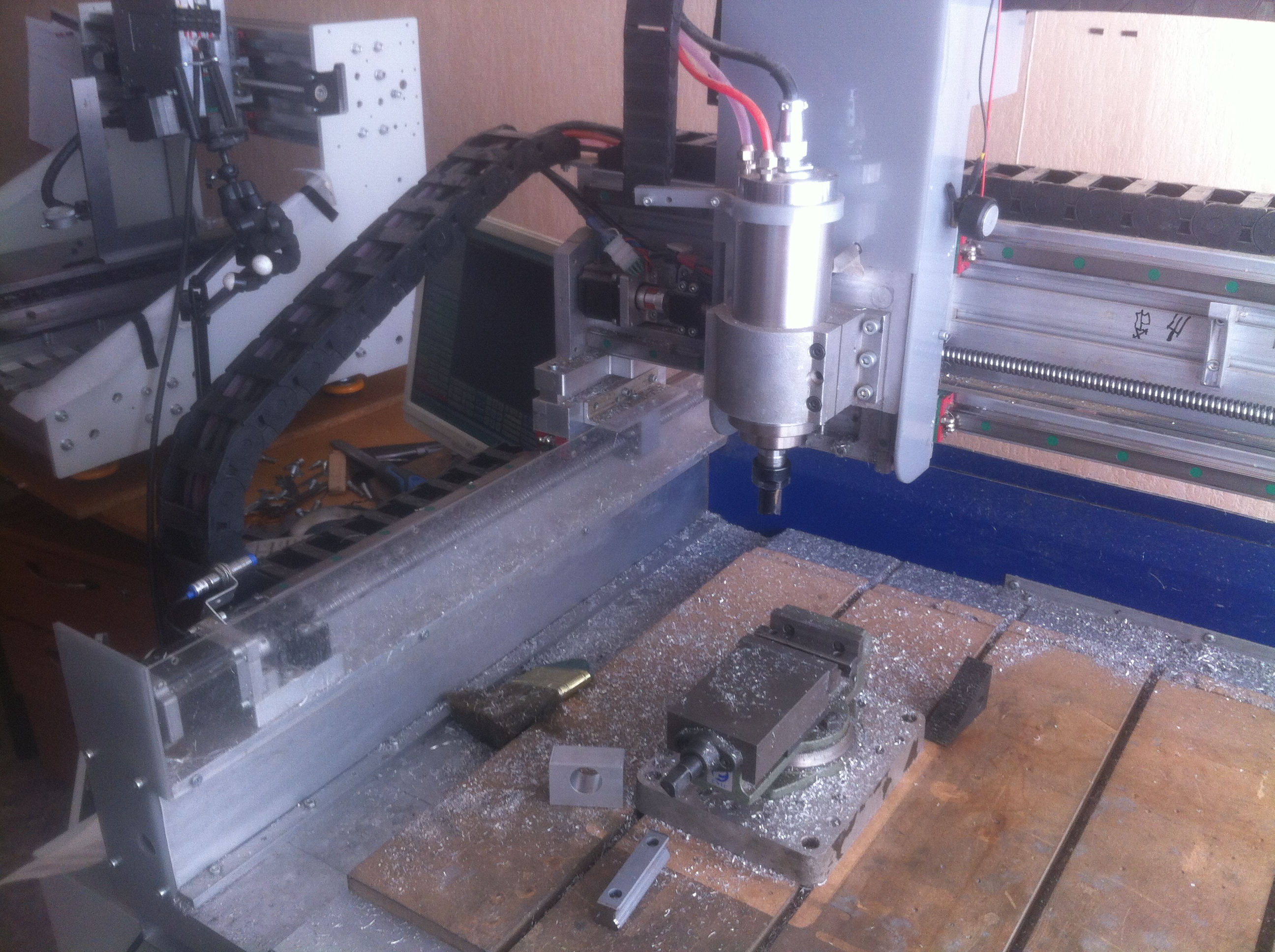

Вот моя рабочая лошадка 600х900х250
Содрана у Графа,только больше(у него 400х600)
Руками шпин ,если взять вверху за мотор ,а внизу за гайку шпинделя и крутить(не просто тянуть за гайку шпина,а двумя руками гнуть Z), со всей моей дуги скручивается на 2 десятки.Да ,немало.Балка жидковата (2 профиля 40х80 и один 40х120).
Все ,кроме балки,как и у Графа,ал бокс 40х100.
Пилю в основном 8-кой IMashining-гом.Иногда 6-кой и 10-кой.
Попадаю в +-0,03-0,05 ,если это нужно ()
на контурах даже не проверяю размеры ибо не критичны эти сотки\десятки и обычно попадаю до в 0.1-0.15.
Я про то,что можно навесить вагон стали и получить примерно те-же результаты на таком поле.
Могу какие-то видео скинуть,чтоб не быть голословным.
Чисто мнение)
Удачи!

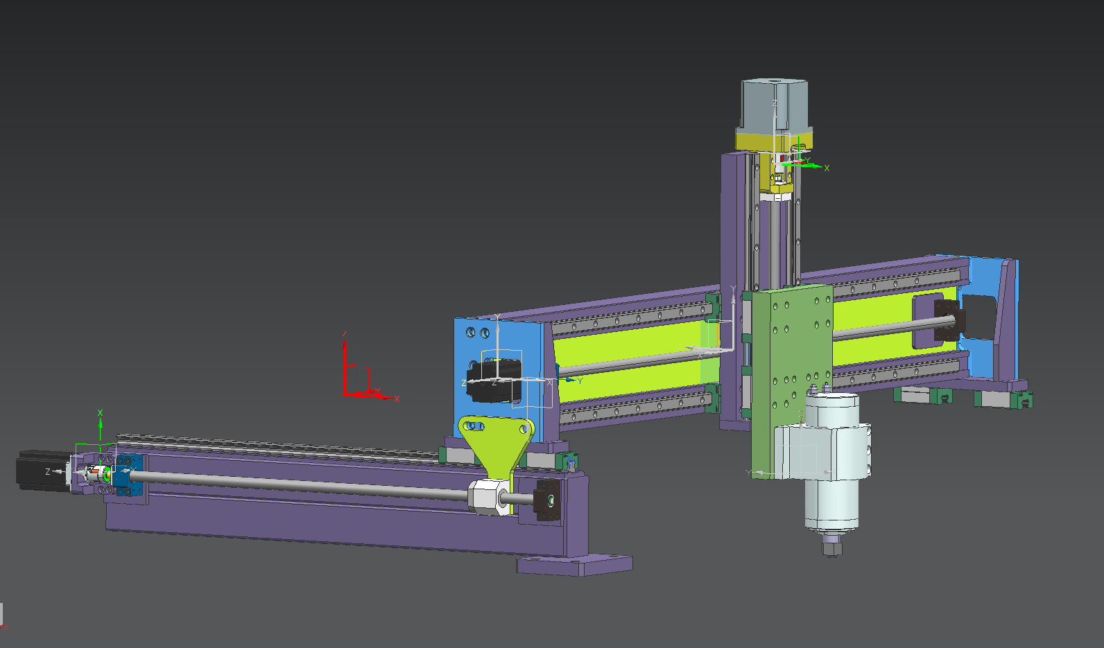

Занят другими делами , но выделил время и подправил проект . в общем все на картинке нарисовано....

А почему балку портала на собрать на болты? в трубах просверлить отверстия. А в швелере нарезать резьбу, отверстия под головки винта заглушить какими нибудь заглушками. ну и лист прикрутить тоже.
Antigoogle
Сообщения: 119
Зарегистрирован: 28 мар 2016, 12:30
Настоящее имя: Виталий
Откуда: Р-н-Д
Re: Фрезерный по Цветным сплавам 600х900
Сообщение Antigoogle »
Потому что до этого было на болтах.там гамор с уставновкой и деталей больше !!!поэтому вот так будет.я смогу на станке от одной базы все обработать.меня ,поводок, бомбит!!!

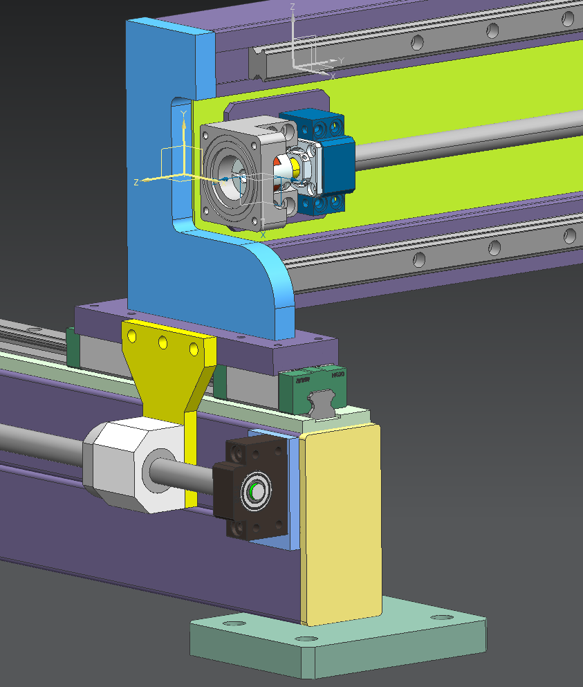

Вот как выглядит проект на сегодня ... вроде доработал все косяки , которые меня прибешивали . вес портала с осью зет и подиумами примерно 140 кг из которых
20-24 ось зет , 40-45 портал со всей обвязкой...осталось спроектировать стол - он же рама...из сего лучше делать ???
подиумы будут крепиться к столу в четырех местах через пятки болтами..там же и будет проводиться регулировка оси Y на "Винт"//

На Z думаю можно выкинул опору FF и планку ее держащую
Я не ставлю никогда их....хотя так красивше наверно
Я штук пять зеток людям сделал без опор...никто не жалуется на вибрации винта:wik:
