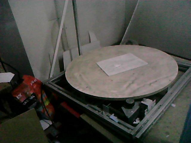

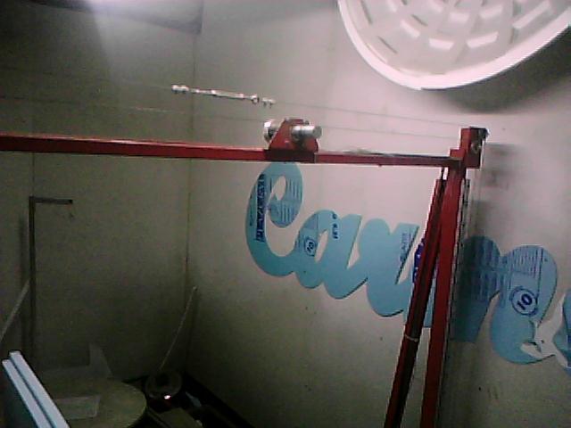

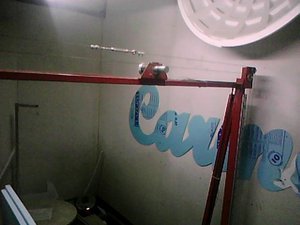

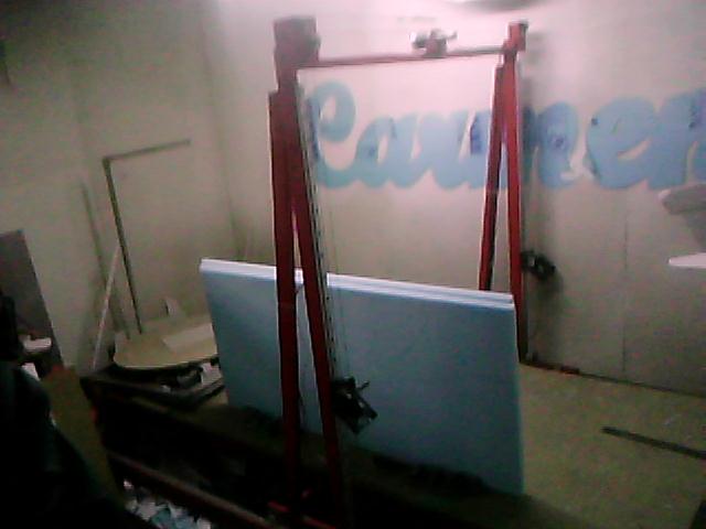

MaxProtsak, фоты станка давай, иначе не получится
как я сказал мы не телепаты
нужно видеть ВСЮ кинематику станка

Re: Настроить Mach3 на термоплоттер с ПОВОРОНЫМ столом
боюсь тебя огорчить
но с такой конструкцией портала на нем можно делать только то для чего он предназначен... резать пенопласт.
без серьезной переделки не обойтись, да и то толком ничего не выдет.
проще весь просто выбросить, предварительно сняв всю электронику и механику, и строить с нуля что-то более маленькое но более массивное.
а так вполне себе пенорезка, букАвки резать.
а начнешь переделывать не будет ничего, даже дерево или пластики не потянет
За основу взять можно. Я то не буду все это делать, моя задача УП писать, и настроить все, а с железом пока ничего не могу делать. Есть идея поставить дополнительную приспособу, которая будет ложиться на горизонтальные полозья, то есть делать новый каркас вертикальной оси. Без переделки тут мало что можно доработать.
