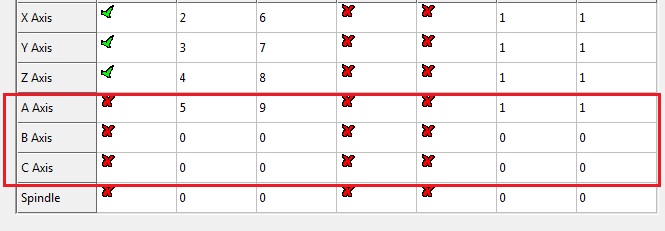

Настроил в Маче 2 оси, откалибровал, направления стоят нормально, решил попробовать настроить поворотную ось (для ротационного фрезерования), взял ее как ось Z. Вот только сейчас понял что нужно настраивать что-то вроде оси А, на сколько я понимаю.

Сообщения: 6610
Re: Настроить Mach3 на термоплоттер с ПОВОРОНЫМ столом
тут нет телепатов, уж прости.
какая нужна ась? А В или С?
а потом смотриш сюда
66666.jpg (3649 просмотров) <a class='original' href='./download/file.php?id=20855&mode=view' target=_blank>Загрузить оригинал (39.41 КБ)</a>

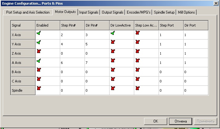

Мне нужно что бы осуществлялось вращение вокруг оси У. На вашем рисунке выше показано что это В. Я возьму ее как а, потому что Вы выложили настройку Мача для оси А.

Спасибо за совет, все получилось)
a axis.jpg (3615 просмотров) <a class='original' href='./download/file.php?id=20899&mode=view' target=_blank>Загрузить оригинал (76.75 КБ)</a>

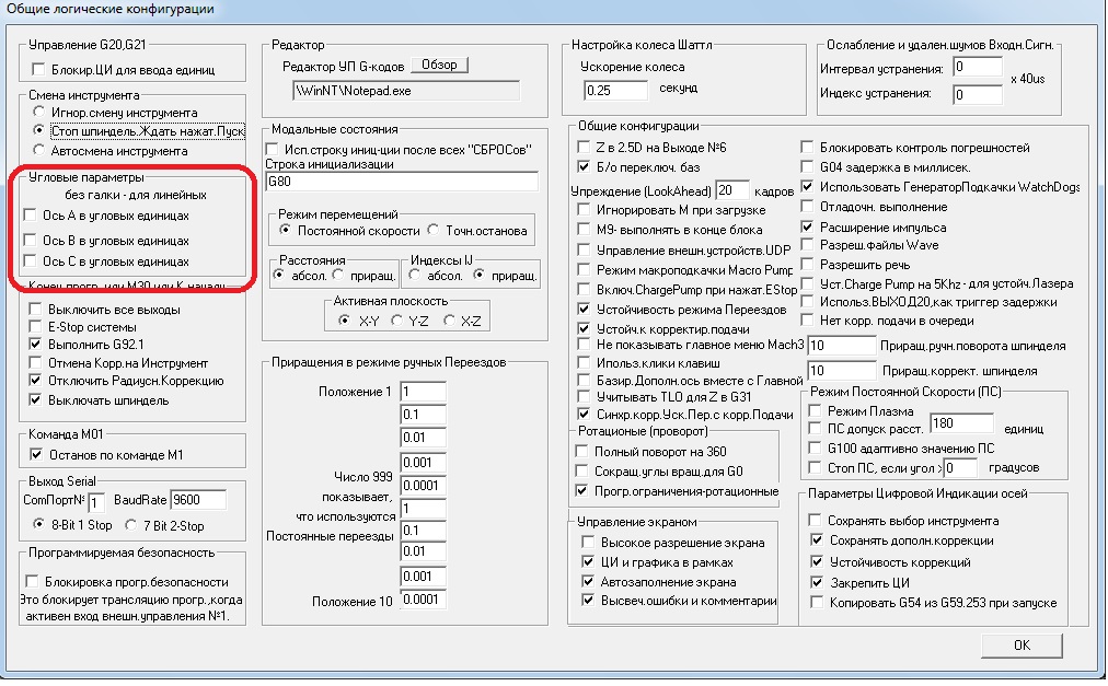

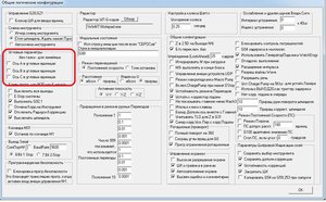

Сообщения: 34042
MaxProtsak писал(а):? Это как?)
как, как, оси бывают угловые и линейные, ты с какими работать будешь :)
Например знакомые ктоработает с АртКамом предпочитают линейную ось, тобишь трубу "разворачивают" в лист. Мы на плазме так же работаем как с линейной осью, хоть и режим трубу и труба вращается. Иначе затрахаешься разбираться с САМ программой :)
NightV писал(а):оси АВС называются круговыми, смотри, вокруг пальцев рисовал, это потому-что они крутятся и измеряются уже не в миллиметрах а в градусах
и правильно и не совсем. Поворотная ось может работать как линейная то есть задаваться в мм, или в градусах (угловая).
Наша плазма режет трубу Мои станочки #232 и в Gcode нет оси АВС, и ось которая вращается задается в мм, а не градусах.

aftaev я понял) спасибо)) за разворот цилиндрических деталей в арткаме тоже как-то думал) по сути не имеет значение в каких единицах измеряется, ведь в г-коде нет единиц измерения, там же только значения, а там как уже откалибруешь так и будет. Вот смотрел как в файле на ротационную фрезеровку указан поворот, в конце последнее знание было 360, вот я и решил что в градусах)
ну а по поводу твоей прикрепленной картинки, на сколько я понимаю что это в Маче, а у меня на инглише все, как на всяких обучающих постах просилось изменять, туда я и залезал, а так ничего не знаю, и не решался что-то настраивать самому))
