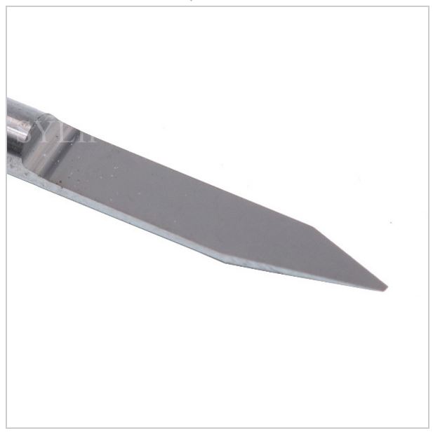

Первая фреза 30*, вторая 25*
Фреза3.jpg (6573 просмотра) <a class='original' href='./download/file.php?id=112793&mode=view' target=_blank>Загрузить оригинал (63.8 КБ)</a>
Вот и не понятно,почему вторая фреза не грызет медь?
p.s. Может на первом видео пружина более жесткая?

"Первая фреза 30*, вторая 25*"
Так измерять нельзя. Вы меряете угол "в лоб", а на второй картинке вид на фрезу под углом, поэтому угол фрезы будет скорее 20 град.

sas_75 писал(а):"Первая фреза 30*, вторая 25*"
Согласен с вами: под углом угол становится более тупым. Будем считать, что там угол 20*, да пусть даже 15*. Вопрос то остался: почему фреза не грызет медь?

Rom327 писал(а):Вопрос то остался: почему фреза не грызет медь?
Ну как не грызет?
есть же следы
Ну как не грызет?
есть же следы
Я про другое: на первом видео действительно медь грызет, то есть фрезерует, а на втором грызет только лак, а медь только зачищает... :)

xvovanx писал(а):Выходит, чтобы очистить маску, а медь не испортить нужно очень хорошо "жонглировать" скоростью подачи и оборотами. Кстати разные маски тоже получаются с разной твердостью... :thinking:
Скорее всего фреза имеет тупой плоский торец. Поэтому мягкий лак срезает боковыми кромками, а медь не трогает из-за слабого прижима.
Да я кучу фрез перепробовал - и с разными углами, и тупил на наждаке, и затачивал радиусом - все равно, чуть фреза задержалась на месте и "готова" фольга :yawn:
