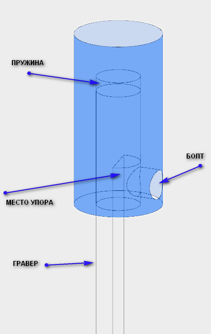

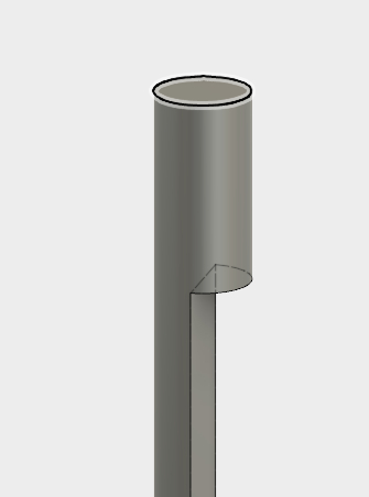

Re: Подпружиненное крепление фрезы
На видео конструкция простая:
Гравер типа такого:
2017-05-28_005623.jpg (9738 просмотров) <a class='original' href='./download/file.php?id=112705&mode=view' target=_blank>Загрузить оригинал (15.25 КБ)</a>
И сама держалка:
2017-05-28_005435.jpg (9738 просмотров) <a class='original' href='./download/file.php?id=112706&mode=view' target=_blank>Загрузить оригинал (53.85 КБ)</a>
Предположительно болт закручивается на столько что-бы гравер не выскочил, но при этом нормально перемещался.

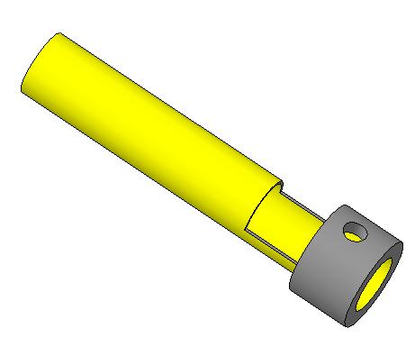

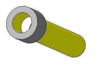

Сообщение Naladchik »

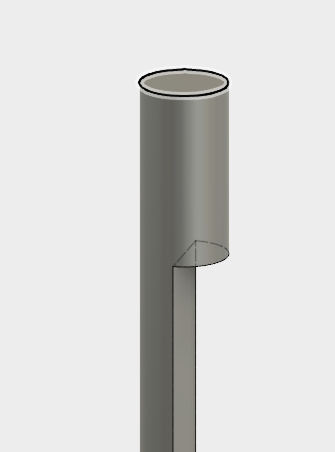

nik1 писал(а):Эта не сложная конструкция, нужна только развертка в размер , что бы сделать хорошую посадку граверу
Возможно ещё проще, трубка и одетая втулка, трубка развальцована на втулке с двух сторон.
Тогда и винт подпружинивается.
Держатель фрезы 01
Держатель фрезы 01
Как то так (9599 просмотров) <a class='original' href='./download/file.php?id=112754&mode=view' target=_blank>Загрузить оригинал (13.3 КБ)</a>
Как то так

Выточил мне токарь втулочку из латуни по моему рисунку для гравера. Отверстие сквозное 3.2мм для гравера 3.175. Нижняя часть втулки 15мм диаметром (чтоб резьба для винтика была длиннее), верхняя часть 6мм, та что в ER11 патрон. У стопорного винта М3 я срезал шляпку, сделал пропил-шлиц ножовкой. Винт посадил на клей. Ну так вот - пробовал и так и сяк, пружинки подбирал от ручек самые мягкие, что пальцем без усилия нажимать можно (в видео палочкой с усилием). Так вот - гравер вместе с маской текстолит портит так, что мама не горюй! Отковырялся два вечера, и гравер тупил, и углы граверов менял, и обороты подбирал, так и не понял, как у них в видео грызет только маску :wik: . Очень сильно шаманить надо со скоростью подачи и оборотами, чтоб фольга уцелела, а маску сняло :thinking:

Я винт вообще вклеил, а гравер во втулку через верх вставляю, а уже втулку с гравером и пружинку в патрон. Поставил эксперимент - опустил подпружиненный гравер на плату, 15-20 сек и кончик гравера плату насквозь :shock: (гравер 90 градусов 0.1 мм, обороты 10 тыс.). Не все так сладко получается однако
