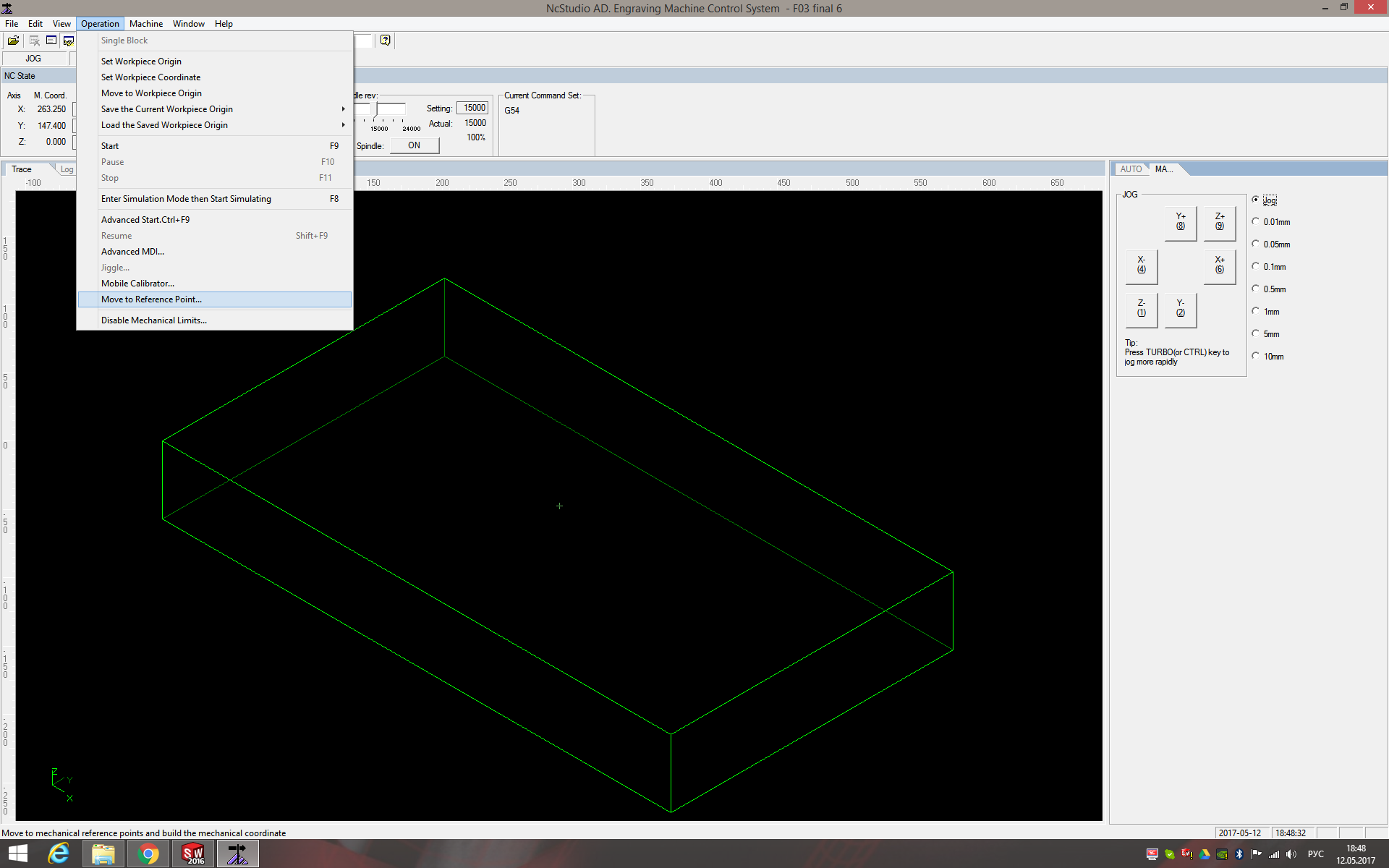

Как меняется машинный ноль? Хом и датчиков пока неи никаких. Оси поставил на край. И на экране хочу их обнулить. То есть станичный ноль установить.

Сообщения: 2893
Re: А4+ по металлу.
Силвер писал(а):Как меняется машинный ноль? Хом и датчиков пока неи никаких. Оси поставил на край. И на экране хочу их обнулить. То есть станичный ноль установить.
Без датчиков дома наверное ни как. Вкладка не активна, хотя иногда бывает но это возможно из за того, что в этом сеансе уже принимал раз базы по датчикам.
Screenshot - 12.05.2017 , 18_48_38.png (5219 просмотров) <a class='original' href='./download/file.php?id=111289&mode=view' target=_blank>Загрузить оригинал (132.54 КБ)</a>
Screenshot - 12.05.2017 , 18_48_41.png (5219 просмотров) <a class='original' href='./download/file.php?id=111293&mode=view' target=_blank>Загрузить оригинал (132.36 КБ)</a>
Screenshot - 12.05.2017 , 18_48_59.png (5219 просмотров) <a class='original' href='./download/file.php?id=111294&mode=view' target=_blank>Загрузить оригинал (119.79 КБ)</a>

Но если не прописать он может выйти за пределы. Уперется в какой нибудь край.
Сообщения: 2893
Re: А4+ по металлу.
Силвер писал(а):Но если не прописать он может выйти за пределы. Уперется в какой нибудь край.
Уперется, если скачав инструкцию не читать ее. Все расписано. Только читай.

Re: А4+ по металлу.
Сообщение Coffeein »
Нашёл как вернуть на нули. Раслабить муфту и покрутить движок.
