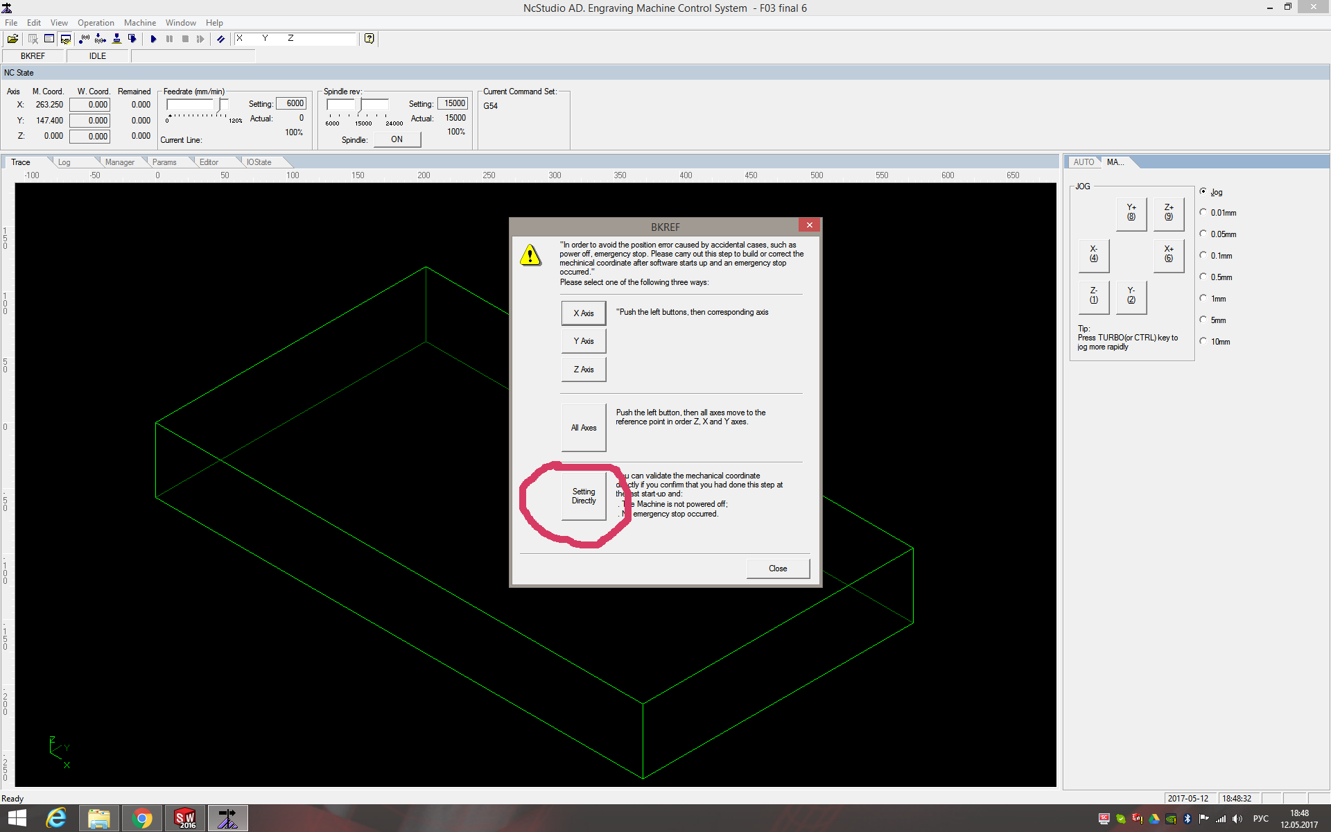

Как меняется машинный ноль? Хом и датчиков пока неи никаких. Оси поставил на край. И на экране хочу их обнулить. То есть станичный ноль установить.

Силвер писал(а):Как меняется машинный ноль? Хом и датчиков пока неи никаких. Оси поставил на край. И на экране хочу их обнулить. То есть станичный ноль установить.
Без датчиков дома наверное ни как. Вкладка не активна, хотя иногда бывает но это возможно из за того, что в этом сеансе уже принимал раз базы по датчикам.

Но если не прописать он может выйти за пределы. Уперется в какой нибудь край.
Сообщения: 3023
Re: А4+ по металлу.
Силвер писал(а):Но если не прописать он может выйти за пределы. Уперется в какой нибудь край.
Уперется, если скачав инструкцию не читать ее. Все расписано. Только читай.

Нашёл как вернуть на нули. Раслабить муфту и покрутить движок.
Но эти машинные нули тоже ничем не помогут. Поскольку если станок начнёт пропускать шаги, а координаты будут бегать. Эта система хораша для гибридных шаговых. Вот там наверное будут постоянно привязаны координаты с валом шагового двигателя.
