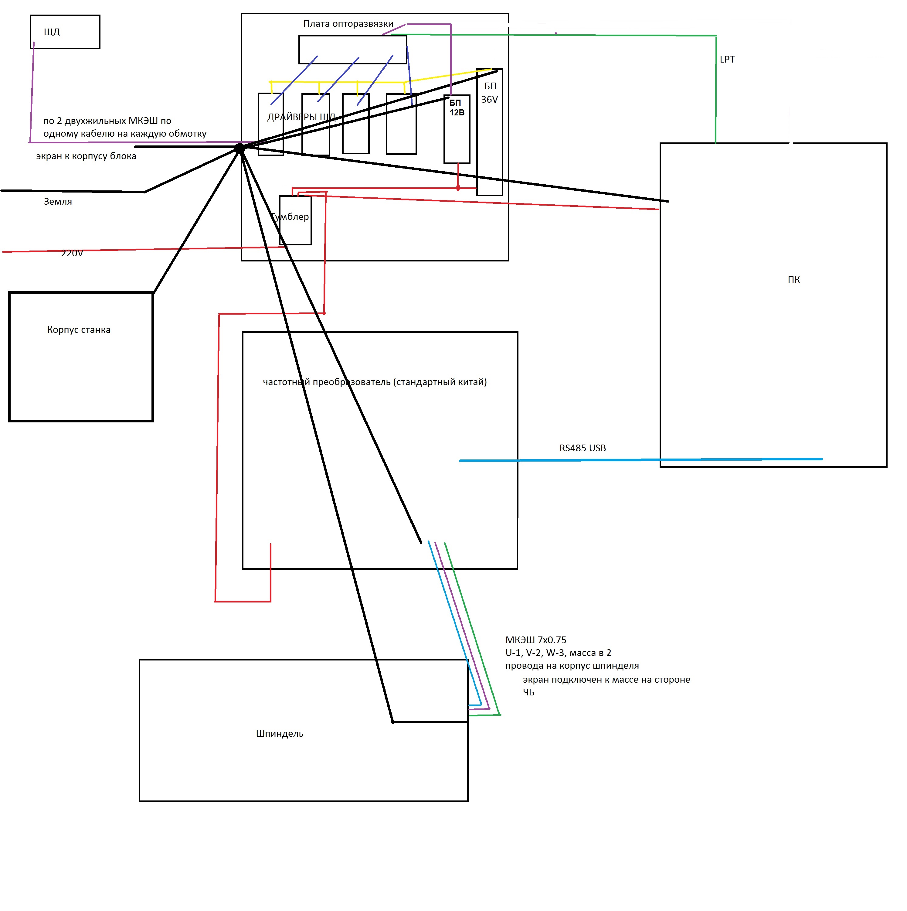

управление через RS485 пробовал ЧП переводить на управление с пульта не помогло, других проводов нет
вот быстренькая схема, видео сниму
Схема электрики.jpg (3017 просмотров) <a class='original' href='./download/file.php?id=112298&mode=view' target=_blank>Загрузить оригинал (493.96 КБ)</a>

как я уже описывал ранее, я наблюдал вот какой эффект: ЩД дергались при включенном ударжании если экран провода ЩД замыкать и размыкать на корпус станка, даже если шпиндель был не запущен но с включенным инвертором

В первую очередь соедините все "земли" в одной точке отдельными проводами (не тонкими), к планете подключать не обязательно.

CeBuK писал(а):вот быстренькая схема
На схеме не увидел корпуса компьютера (обычно он соединен с клеммой заземления в вилке питания и так же корпус соединен, обычно, с черным (нолевым) проводом блока питания).
Остальное по схеме не смотрел.

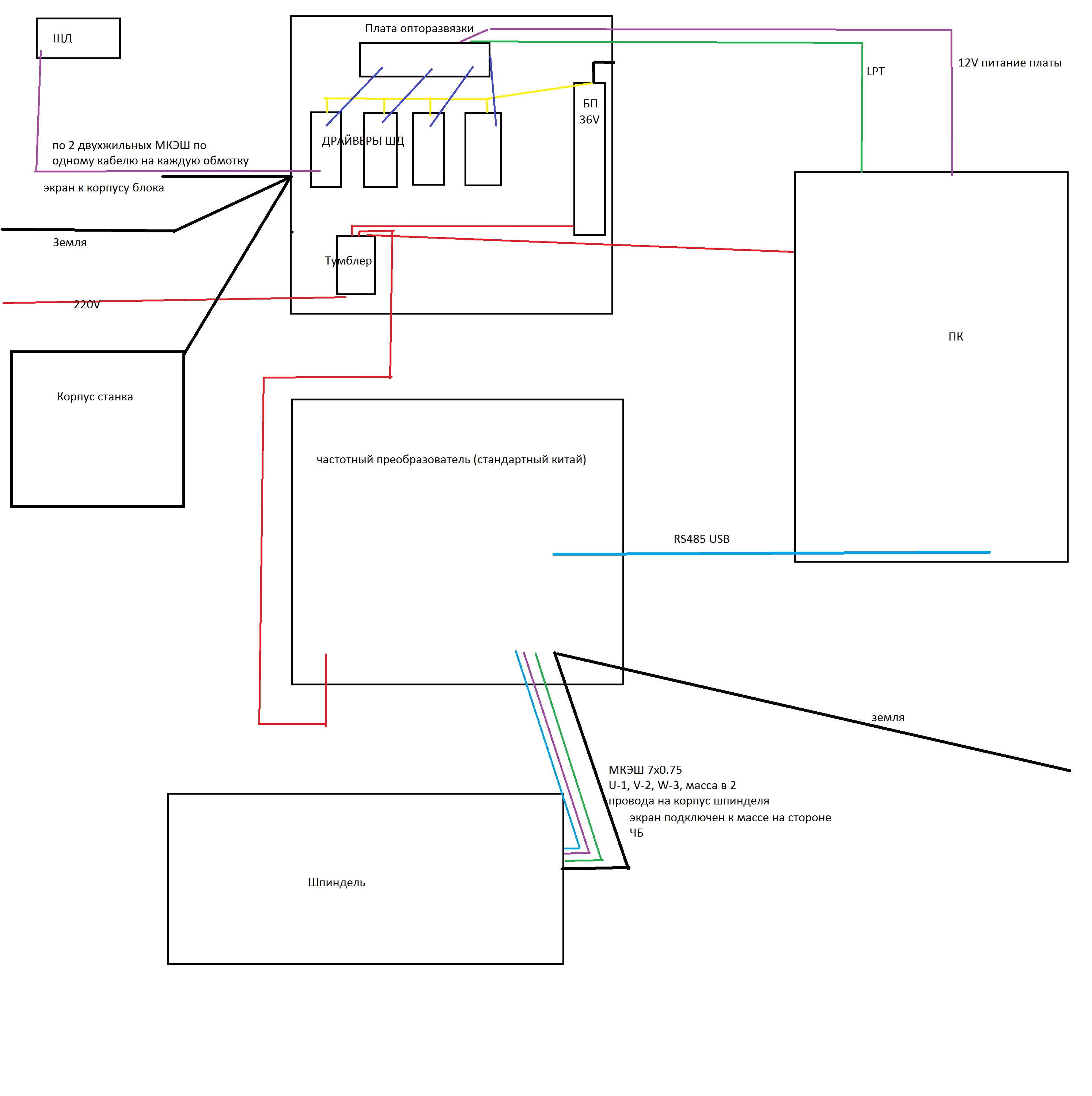

[attachment=0]
Попробуйте плату опторазвязки запитать не от компьютера, а от отдельного блока питания. И подправить заземление:
Прозвони Замени провода на ШД на обычные, не укладывай в станок, просто проверить. Проверь напряжение на корпусе шпинделя, относительно "земли".Отключи все драйверы ШД от платы опторазвязки, подключай по-одному. Отключи от драйверов ШД все неподключенные к ШД кабели. Если есть заземление на драйверах ШД, добавь в общую схему заземления. В общем, я бы разобрал схему, потом собрал заново: компьютер+плата опторазвязки+бп 12вольт = проверить.., посмотреть шаги на выходе платы. Потом подключить частотник+шпиндель+включить = посмотреть шаги на выходе платы. Далее подключить один драйвер ШД+ШД на новых коротких проводах, все включить, проверить.. Померить потенциал между корпусами шпинделя, ШД. Попробовать объединить земли, проверить... и т. д.
Схема электрики.jpg (2987 просмотров) <a class='original' href='./download/file.php?id=112307&mode=view' target=_blank>Загрузить оригинал (532.67 КБ)</a>

Я как-то хотел "для порядка" подключить землю инвертора к общему заземлению, на это мастер из СТП мне сказал, что это принесёт больше вред, чем пользу, потому как помехи с инвертора тогда пойдут на весь шкаф управления и будут нарушать работу всего, до чего смогут добраться.
И вообще, земли импульсных БП лучше не соединять, так как это приведёт к обмену помехами.
