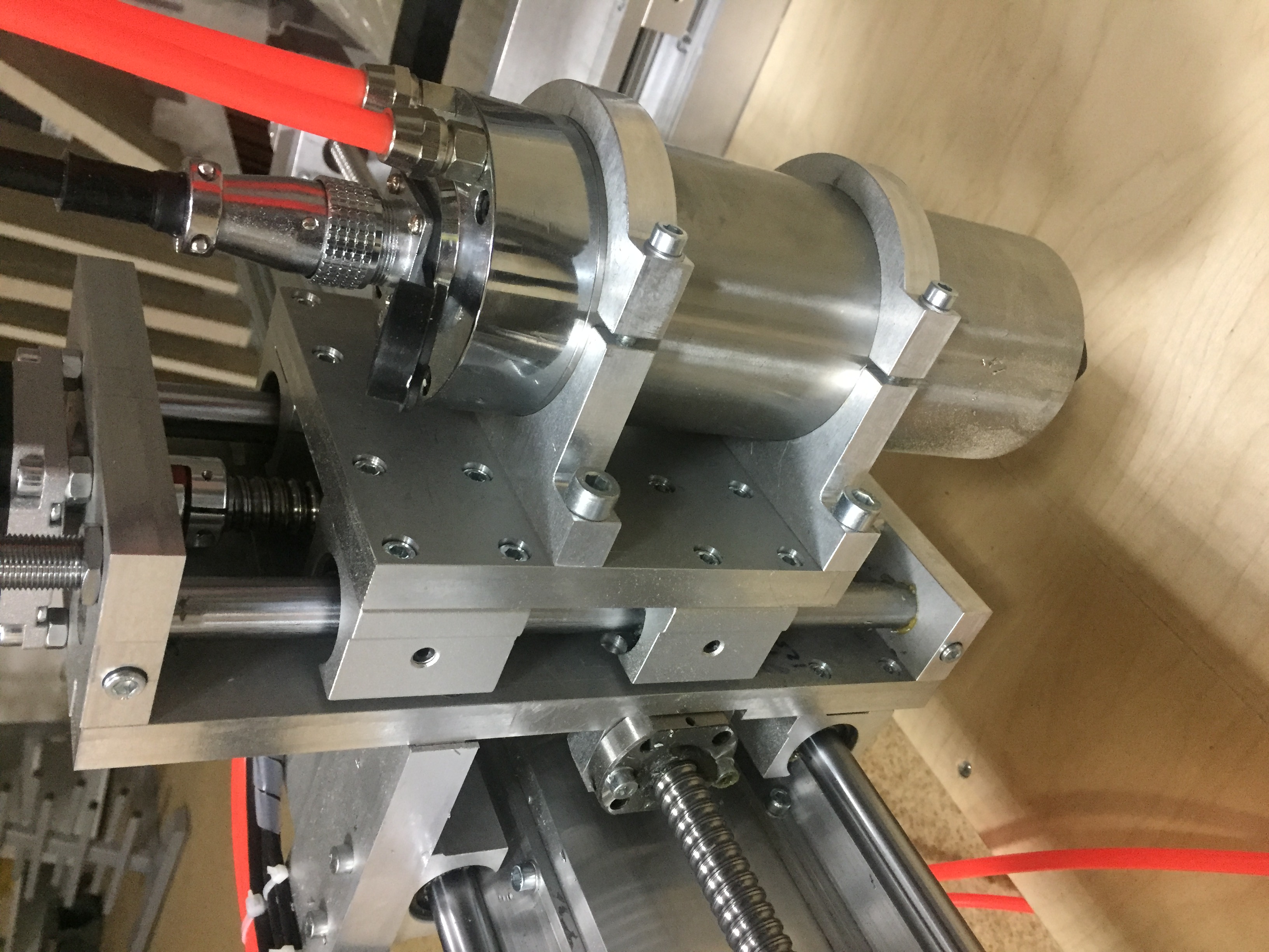

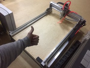

Всем салют!

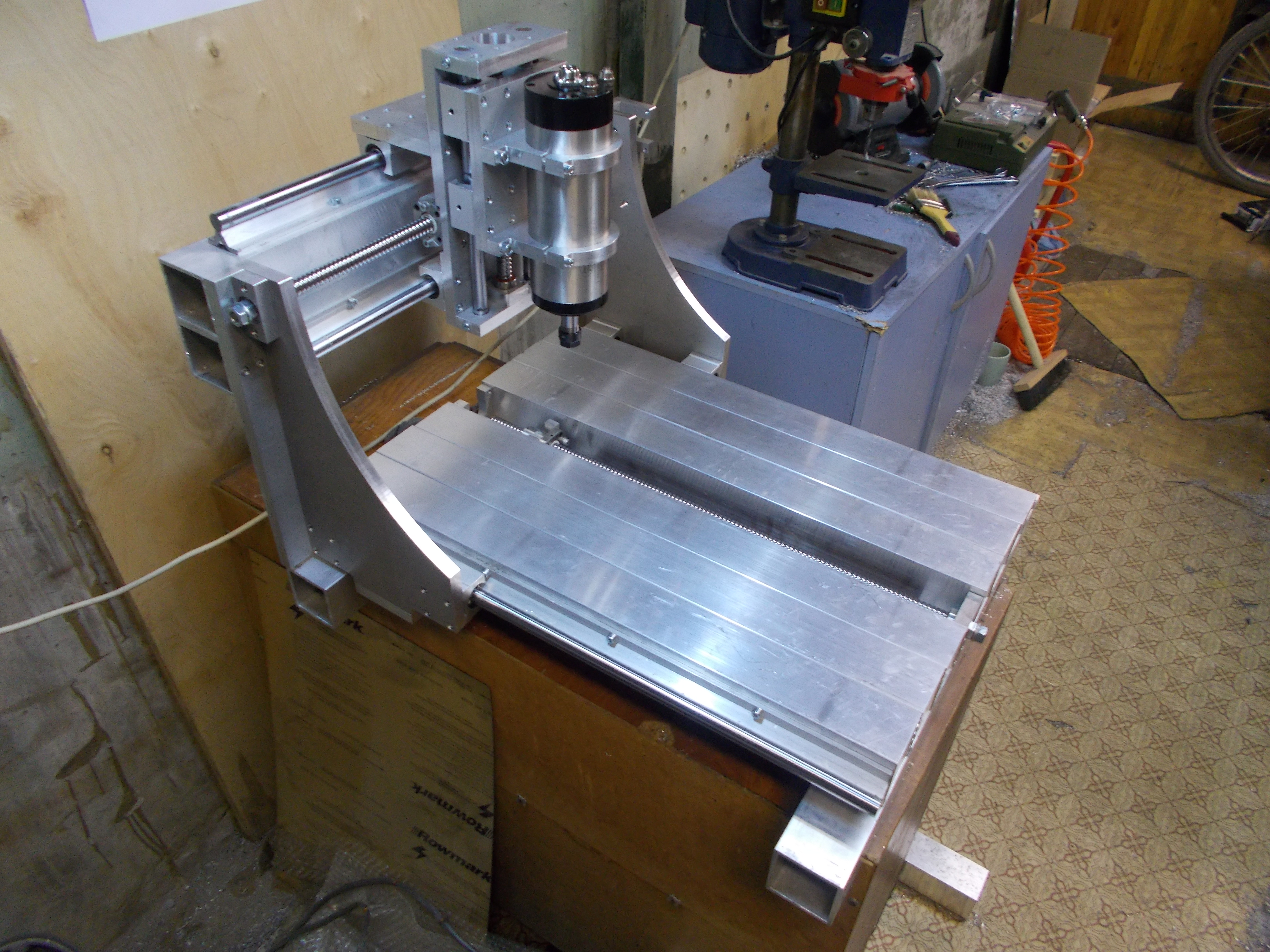

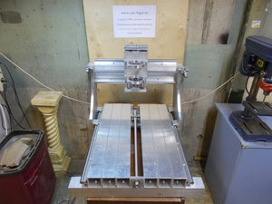

Хочу, что называется, прилюдно выразить благодарность Евгению за собранный станок: спасибо!
С долгими согласованиями с моей стороны вся работа над станком с рабочим полем ~690х1160мм длилась 4 недели.
Забрал его из мастерской несколько дней назад, смог увезти в багажнике CR-V, хоть и засунули его туда с трудом). Но сложнее было внести его через узкую дверь в своё помещение.
У себя станок ещё не запустил, всё руки не доходят до подстолья. Но у Евгения запускали тест, всё отлично работает.
p.s. Как доделаю стол, жду в гости для ликбеза по работе :headphones:

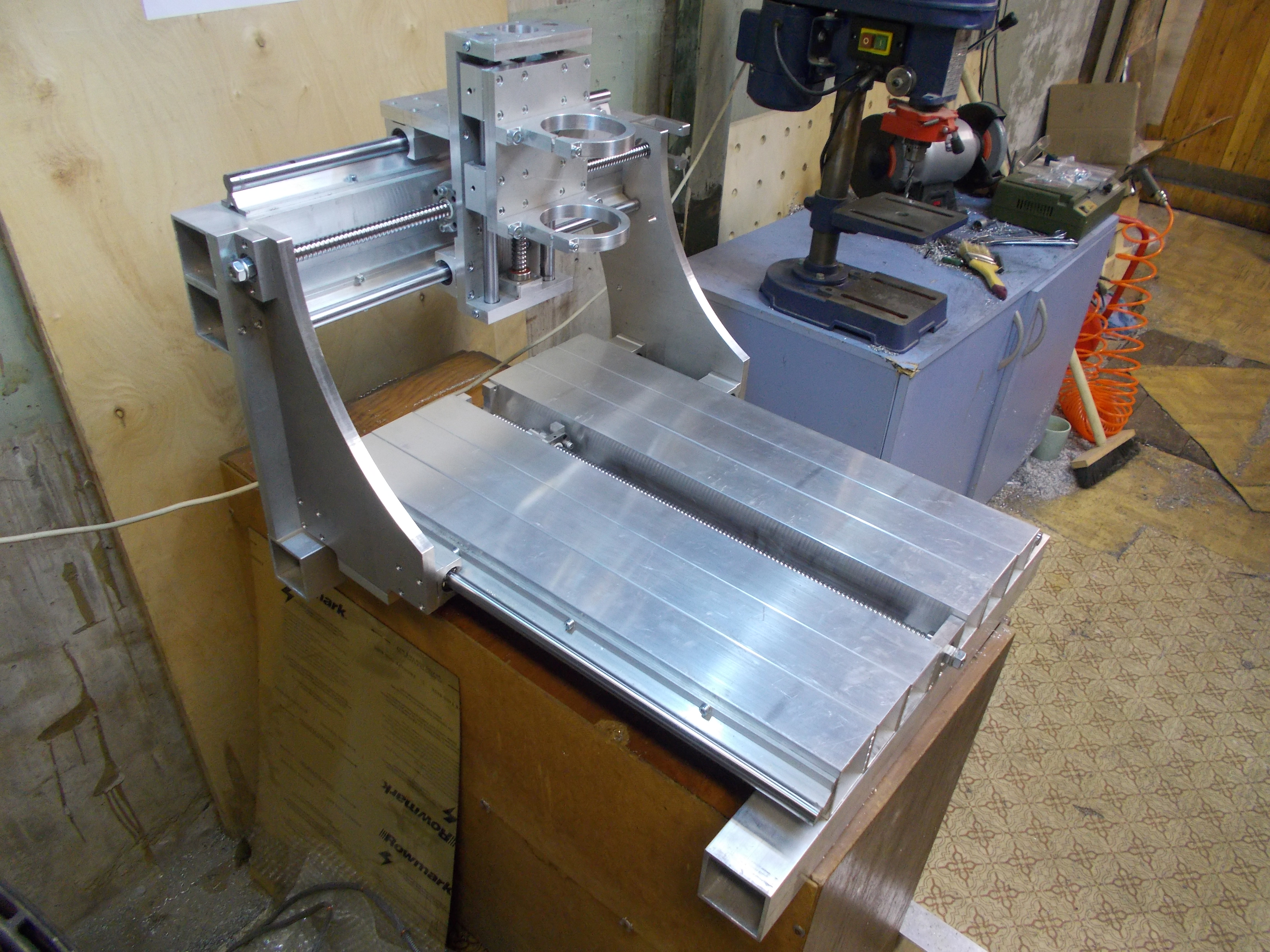

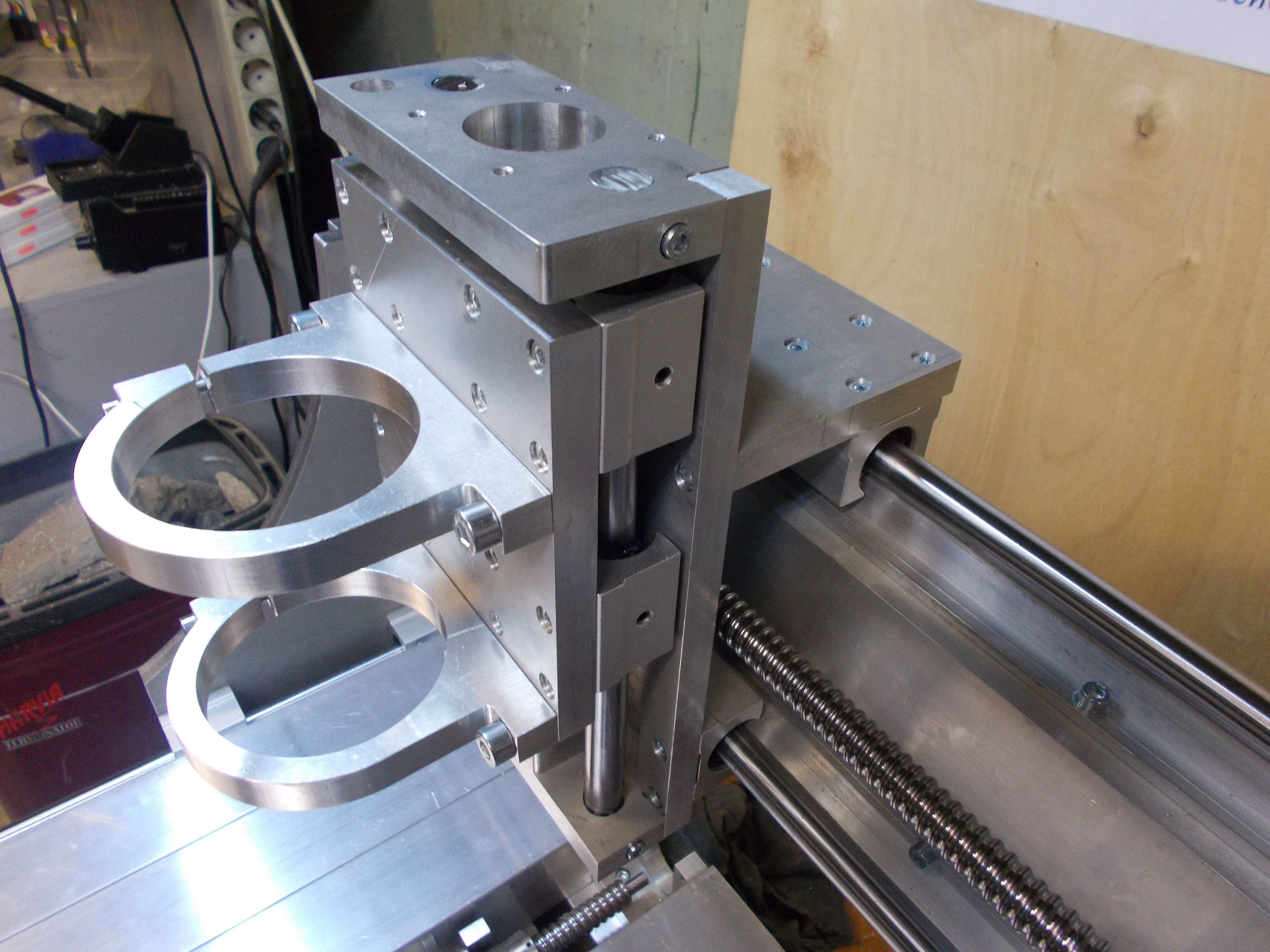

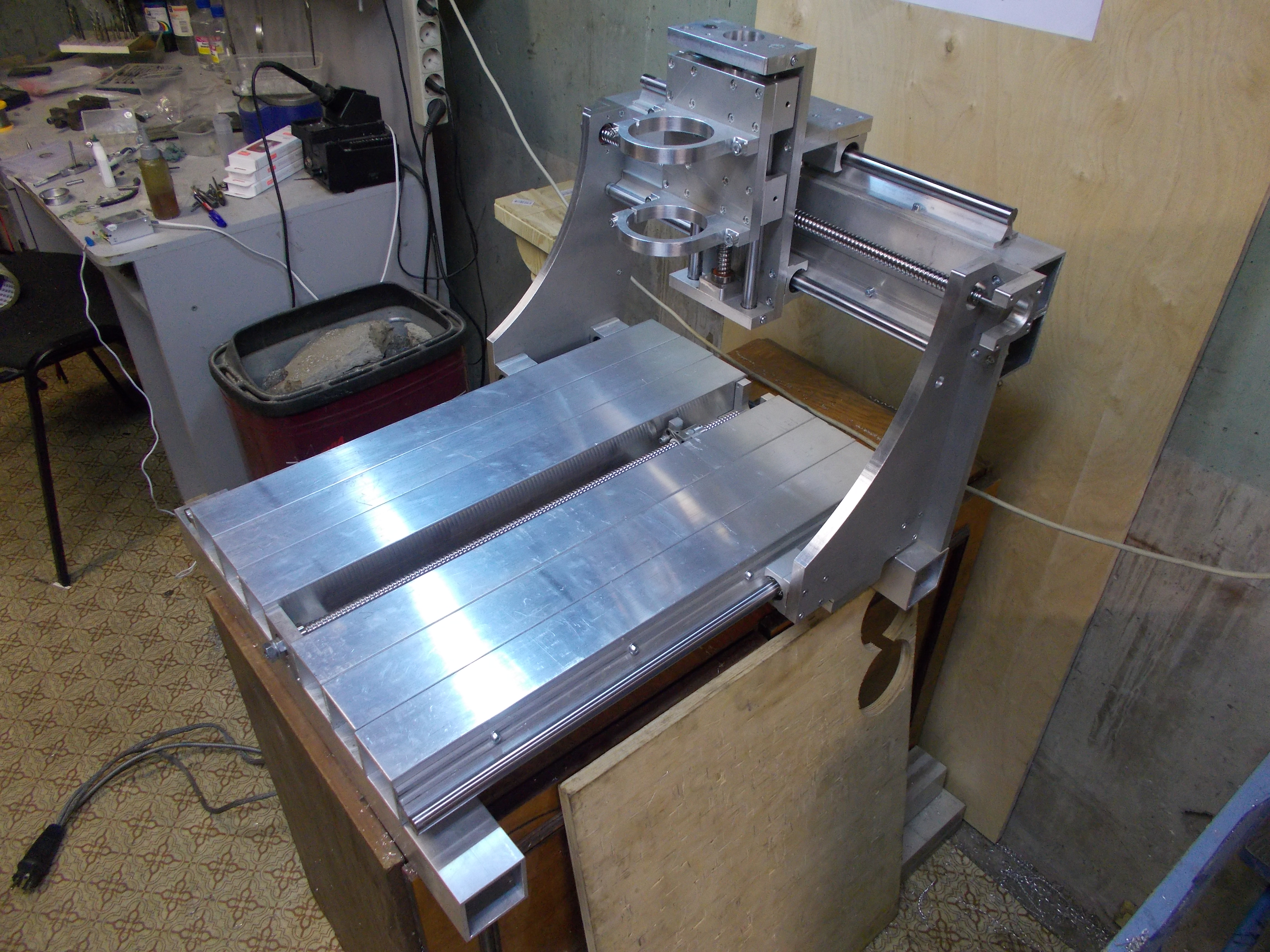

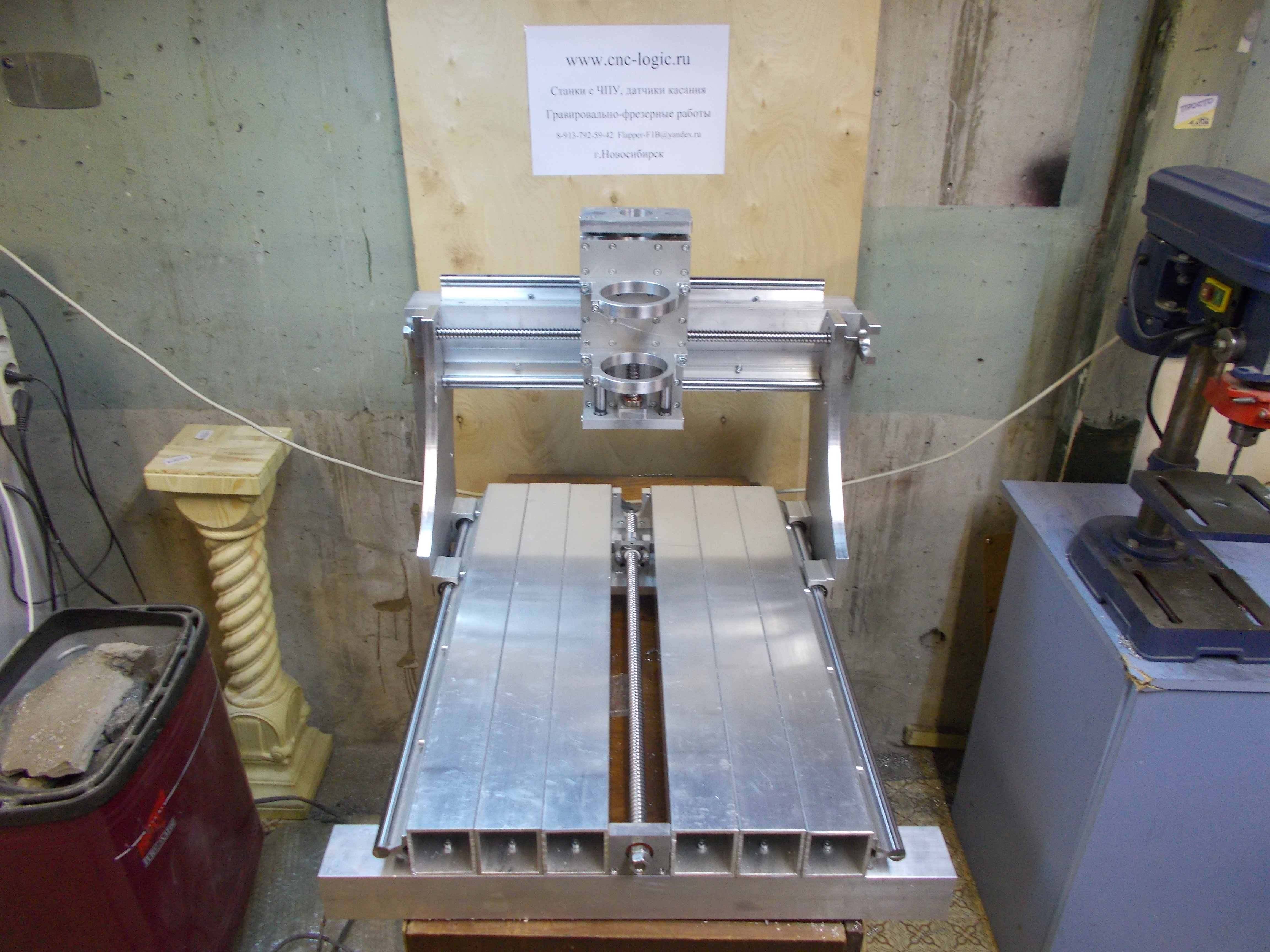

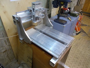

А3РЦ:

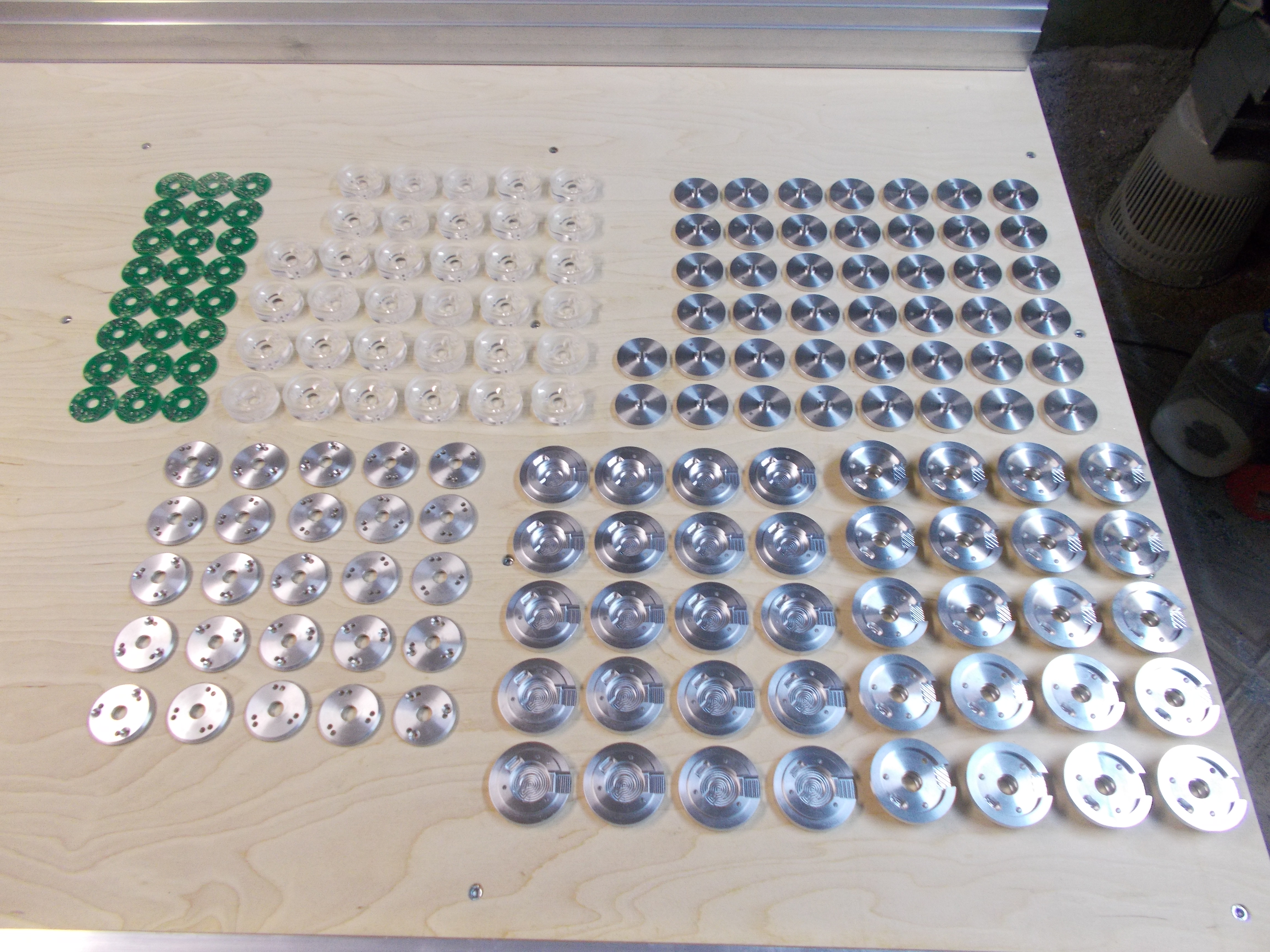

Партия деталей на будущие сканеры и датчики длины

Выглядит симпотишно.

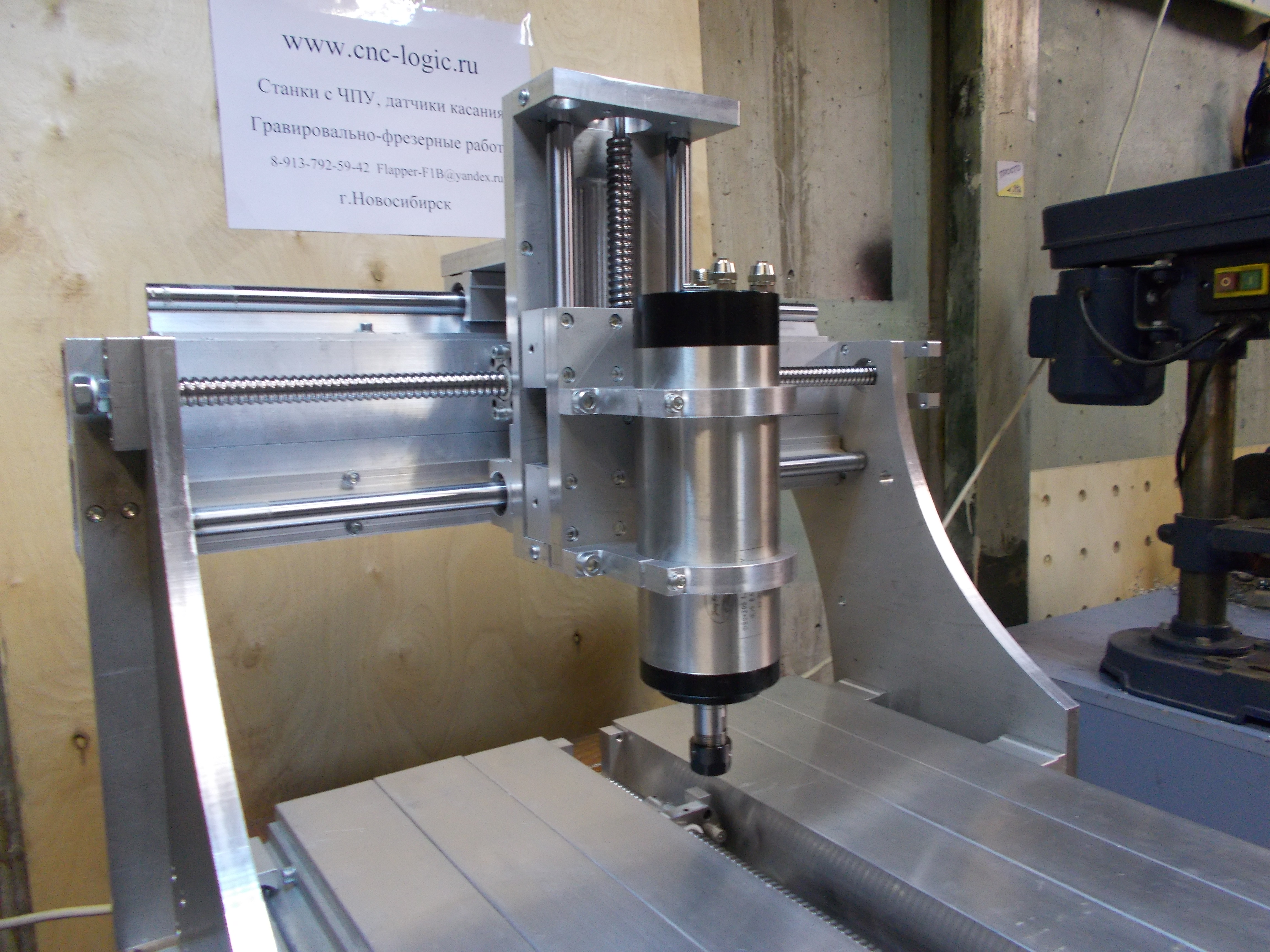

На фотке со станком показалось, что рабочий стол чуть перекошен по диагонали.
Потом увидел, что продольные профили крепятся к поперечным одним болтом? Это действительно так, или второго просто не видно на фото?
CNC-Logic
Сообщения: 1560
Репутация: 815
Откуда: г.Новосибирск
Re: Делаю под заказ ЧПУ станки, наборы собранной механики.
Сообщение CNC-Logic »
Могу точно сказать что данный станок не идеал прямолинейности, всё таки на нём очень мало полноценных базовых поверхностей по которым можно выставить что то точно. Миссия это станка крайне проста: резать потихоньку люмишку, деревяхи, пластики ну и другое мягкое на различных режимах. Точность затрудняюсь обозначить. Матрицы из нержи с допуском в сотку на каждый размер на нём вряд ли будут резать (судя по разговору с заказчиком).
Да продольная компания из 6ти профилей одинаковой длины крепятся к 2м поперечном нижним профилям в один болт. Если такую конструкцию не ронять и не бить - ничего с ней не сделается.

Если на два крайних продольных профиля добавить в общей сложности 4 болта, тем самым можно избежать перекос по диагонали.

novodk писал(а):Если на два крайних продольных профиля добавить в общей сложности 4 болта, тем самым можно избежать перекос по диагонали.
Ну раз сам заказчик об этом говорит, то не вопрос - сделаю :)
