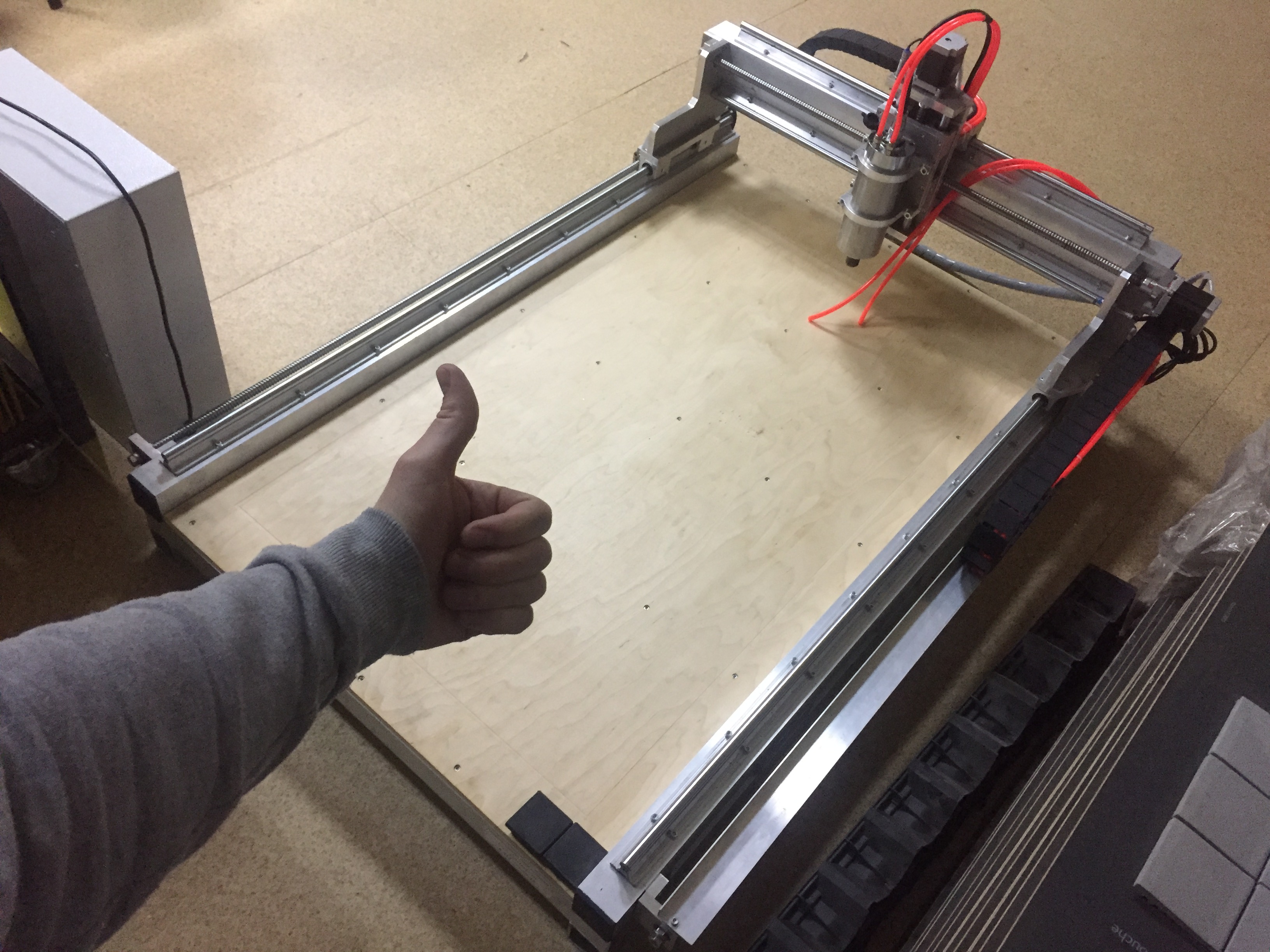

Всем салют!
Хочу, что называется, прилюдно выразить благодарность Евгению за собранный станок: спасибо!
С долгими согласованиями с моей стороны вся работа над станком с рабочим полем ~690х1160мм длилась 4 недели.
Забрал его из мастерской несколько дней назад, смог увезти в багажнике CR-V, хоть и засунули его туда с трудом). Но сложнее было внести его через узкую дверь в своё помещение.
У себя станок ещё не запустил, всё руки не доходят до подстолья. Но у Евгения запускали тест, всё отлично работает.
p.s. Как доделаю стол, жду в гости для ликбеза по работе :headphones:

Во сколько обошелся если не секрет?)

Best_Orel писал(а):Во сколько обошелся если не секрет?)
Надеюсь, не секрет)
~195т со шпинделем 1,5квт, водяным охлаждением и датчиком высоты инструмента, оплатой безналом от юр.лица.

Выглядит симпотишно.
На фотке со станком показалось, что рабочий стол чуть перекошен по диагонали.
Потом увидел, что продольные профили крепятся к поперечным одним болтом? Это действительно так, или второго просто не видно на фото?

Могу точно сказать что данный станок не идеал прямолинейности, всё таки на нём очень мало полноценных базовых поверхностей по которым можно выставить что то точно. Миссия это станка крайне проста: резать потихоньку люмишку, деревяхи, пластики ну и другое мягкое на различных режимах. Точность затрудняюсь обозначить. Матрицы из нержи с допуском в сотку на каждый размер на нём вряд ли будут резать (судя по разговору с заказчиком).
Да продольная компания из 6ти профилей одинаковой длины крепятся к 2м поперечном нижним профилям в один болт. Если такую конструкцию не ронять и не бить - ничего с ней не сделается.

Если на два крайних продольных профиля добавить в общей сложности 4 болта, тем самым можно избежать перекос по диагонали.

novodk писал(а):Если на два крайних продольных профиля добавить в общей сложности 4 болта, тем самым можно избежать перекос по диагонали.
Ну раз сам заказчик об этом говорит, то не вопрос - сделаю :)

если профили скручены между собой а они обязательно должны быть скручены то крепление к поперечным одним болтом нормально. и конструкция должна быть изначально правильная чтобы клиенту не нужно было думать где сколько болтов должно быть. задача клиента башлять бабло на этом его участие заканчивается. все остальное задача производителя.

А это нормально когда клиент выискивает где болтов нехватает :lol: зачемже опускатся до такого жлобства что болтов изначально меньше чем нужно? А главное жлобство состоит в том что в станинах нехватает одной палки профиля и вместо нормальной скрученой плиты получается хлипкая решетка также как и на этом станке дырка по середине станины верх идиотизма.

А клиент ничего и не выискивал, это форумчанин Умник написал что лучше ещё с одним доп.винтом в каждом крайнем профиле, заказчик поддержал эту инициативу - я не стал противляться. Но потом, как это уже происходило не первый раз, ты прочитал тему и не смог воздержаться от непреодолимого соблазна написать свою вескую точку зрения и, как говориться, начало положено....
У меня так вообще всё очень просто, когда проектирую станок, задаю себе вопрос: стал ли я бы на таком станке работать(а точнее выполнять на нём такие задачи для которых я его проектирую)? если ответ отрицательный - дорисовываю так чтобы он (ответ) стал положительный. Станки да, я проектирую достаточно быстро, из-за этого у кого то может сложиться впечатление что я их не особо то и продумаваю. Но тут дело такое: я не в первый раз говорю что всё зависит от задач: если станок по дереву - то да, я его проектирую практически "на автомате", так как опыт таких работ (проектировка-изготовление-сборка, да и вообще на токарных-фрезерных станках я с 14 лет - с авиамодельного кружка) у меня почти 6 лет. Но бывают и такие задачи за которые я не стану браться ввиду ограничения знаний по теме и возможностей (связи с нужным станочным парком, финансы, время, знания ну и прочее).
