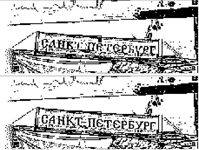

[attachment=0]
selenur писал(а):Сейчас разрабатываю новую 3-ю версию программы, и в первом посте обновил список того чего не хватает в программе, всё что вспомнил написал....
Может ещё о чем-то забыл?
Сергей, приветствую! В первом посте планов просто громадьё! Хотел попросить вот еще о чем. Неплохо бы было сделать так: загрузили картинку в программу, посмотрели полученное изображение в растре, выгрузили в редактор, подредактировали о обратно загрузили в программу, минуя первые страницы.
Например, надо акцентировать надпись:
С3.jpg (2608 просмотров) <a class='original' href='./download/file.php?id=112287&mode=view' target=_blank>Загрузить оригинал (286.64 КБ)</a>
https://vk.com/rom327
В новой версии, можно будет выбирать какие нужны страницы, и в какой последовательности они будут идти.
По поводу акцентирования внимания, не совсем понял.
такая последовательность: ???
1) загрузили изображение
2) преобразовали в список точек.
3) сохранили снова в рисунок
4) отредактировали в сторонней программе
5) повторно загрузили в программу рисунок.
6) преобразовали снова в список точек
7) сгенерировали gкод?
Rom327
Сообщения: 2760
Репутация: 437
Настоящее имя: Роман
Откуда: Подольск
Сообщение Rom327 »
selenur писал(а):В новой версии, можно будет выбирать какие нужны страницы, и в какой последовательности они будут идти.
3) сохранили список точек, в виде рисунка BMP
5) повторно загрузили список точек в виде рисунка BMP
