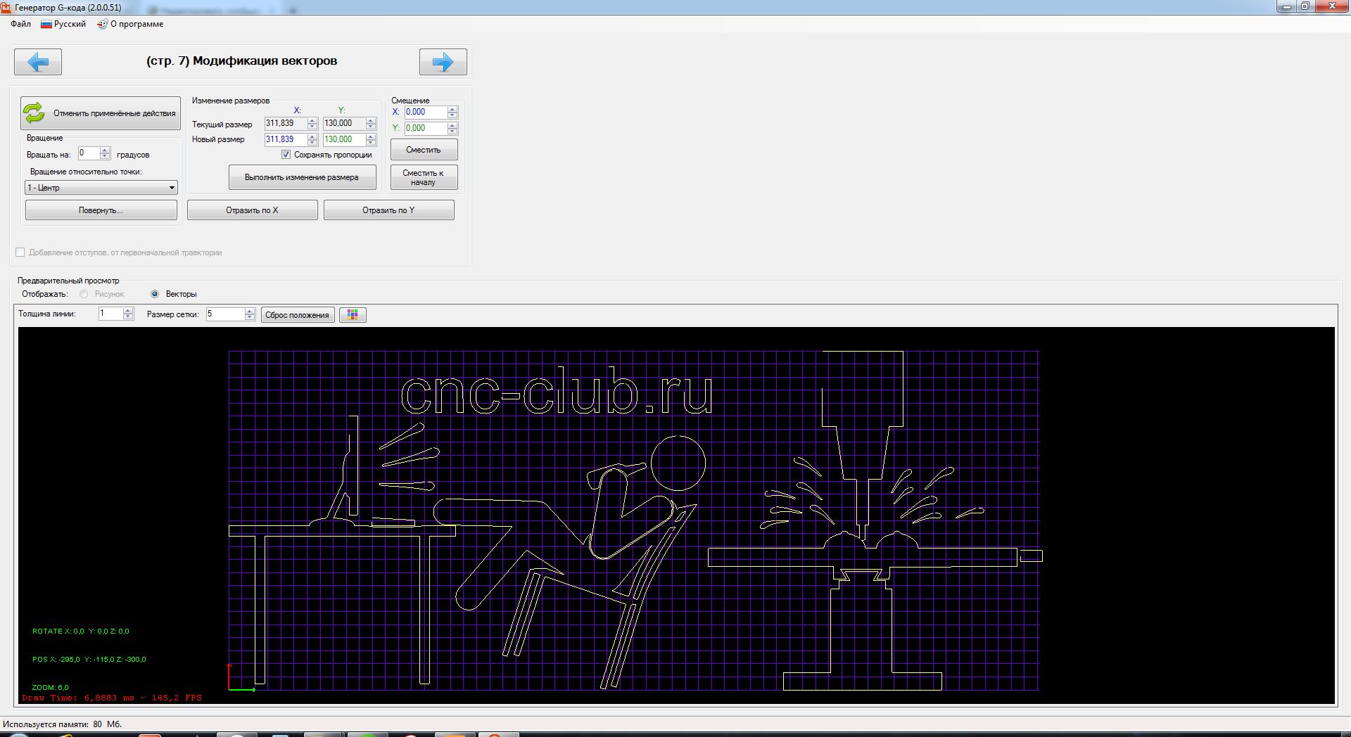

Профили посмотрел, на свой и на твои.. (может уже на ТЫ перейдем?) Так как я не программист и разницы практически не заметил, то и сказать ничего не могу... как братья-близнецы! Что за параметр такой "[SKIP_FIRST_POINT]"? Пропустить_Первую_Точку, это еще зачем?
Я у себя такого не наблюдал: может вижу уже плоховато, а может лазер успевает набрать полную мощность, не знаю...Alexversh писал(а):При использовании стандартного профиля, вначале обработки траектории получался недожог
Конвертировал в каком то online конвертере. Открыл в Edrawings (SolidWorks), вроде картинка получилась.Загнал в программу Сергея... Результат был описан выше...Alexversh писал(а):Может быть у Вас исходник просто кривой. Из отрезков не связанных между собой?
Выкладывайте уж и исходники. будем посмотреть
Исходники:
то, что я скачал с этого форума: То, что сконвертировалось: P.S. Когда я жог "75" из #910 поста, то все вышло замечательно: создал картинку в SolidWorks, сохранил в .dxf, загнал в программу Сергея. Результат - отличный! Немного притормаживало на поворотах ~5-10%, но это мелочь...

Станок пока занят, не могу проверить. На другом компе grbl открыл УП нормально. Единственное, я задавал размер по У 130мм.Alexversh писал(а):Странное делоRom327 писал(а):То, что сконвертировалось:
cnc-club-logo-monochrome.dxf
(113.74 Кб) Скачиваний: 0, только что сгенерил из этого УП и проверил, все замечательно без тормозов и пережогов. Файл ниже.
Правда фигня какая то! Опять пытаюсь сформировать УП, но теперь пропадают линии!
Последний раз редактировалось Rom327 19 май 2017, 12:47, всего редактировалось 1 раз.

У меня 51. Никак не пойму в чем дело: использую файл из которого ты сделал УП и прямо на 11 странице получаю картинку с пропавшими линиями! Картинка тут: #944Alexversh писал(а):пользую 49 и 51Rom327 писал(а):Версия программы у тебя какая?

На 6й странице выбери "замкнуть сегменты* потом "оптимизация холостого хода"

Спасибо, получилось! Скачал Corel, попробую через plt создать УПAlexversh писал(а):На 6й странице выбери "замкнуть сегменты* потом "оптимизация холостого хода"
p.s. Или корел кривой или что-то еще...
