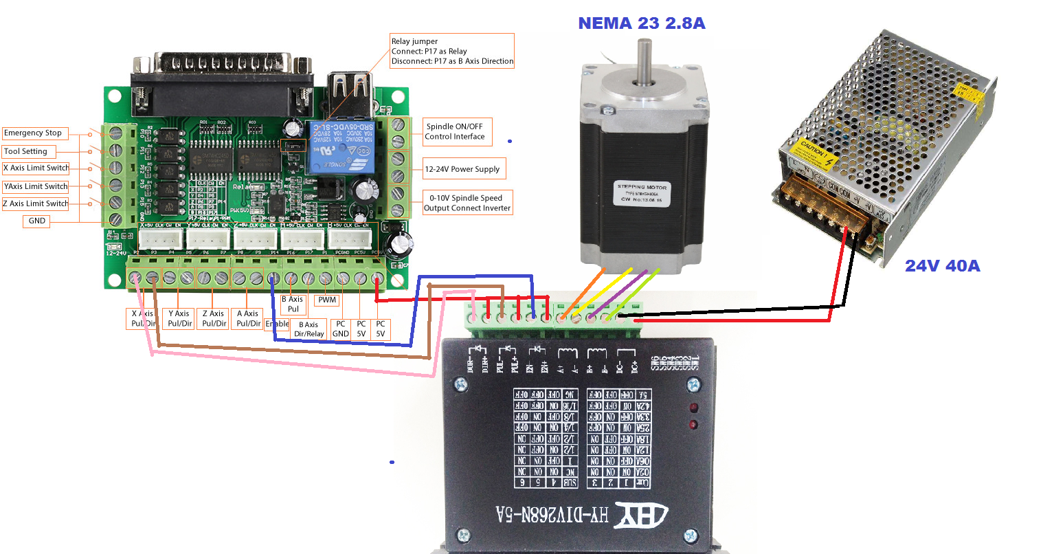

Помогите с подключением MACH3+TB6600+NEMA23
Все подключил как на схеме,настройки на скринах.
shema.png (4249 просмотров) <a class='original' href='./download/file.php?id=111358&mode=view' target=_blank>Загрузить оригинал (1.13 МБ)</a>
Screenshot_6.png (4249 просмотров) <a class='original' href='./download/file.php?id=111359&mode=view' target=_blank>Загрузить оригинал (30.25 КБ)</a>
моторы на команды не реагируют, в биосе lpt и адрес в mach совпадает
Driver Test Пишет "No Driver sensed installed. Run Driver Test."

Для наглядности
P70513-181948.jpg (4246 просмотров) <a class='original' href='./download/file.php?id=111360&mode=view' target=_blank>Загрузить оригинал (3.42 МБ)</a>

BYUM писал(а):Driver Test Пишет "No Driver sensed installed. Run Driver Test."
Значит нужно запустить тест Driver Test

Не запускается

А при установке mach3 драйвер LPT устанавливал и после этого комп перегружал?

Да, все по инструкции, реле щелкает при старте,на драйверах горят два диода, на контроллере тоже два но больше ничего не происходит

Спасибо, все работает)
Переустановил мач, наверное баг
