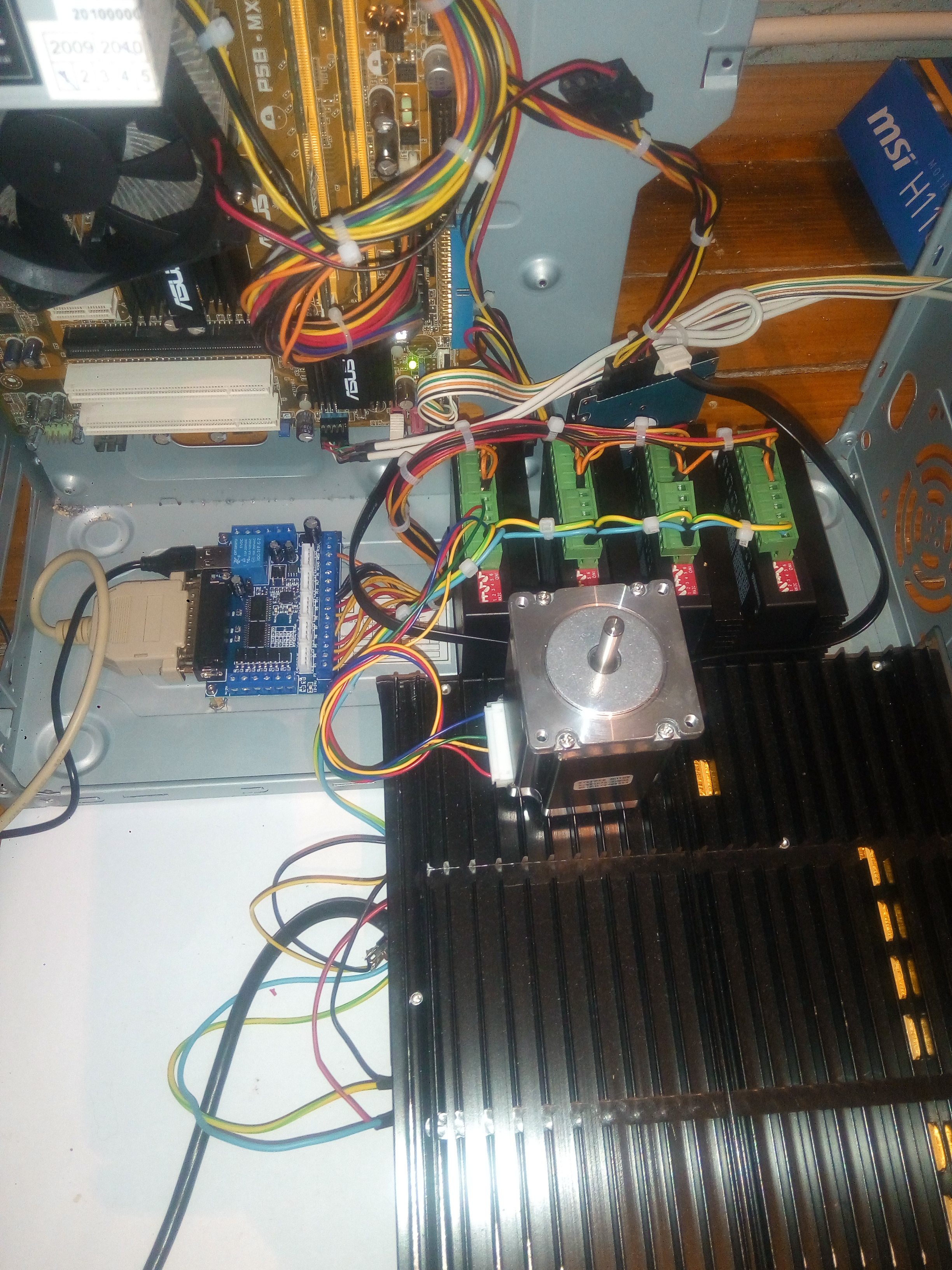

Помогите с подключением MACH3+TB6600+NEMA23
Все подключил как на схеме,настройки на скринах.
shema.png (4239 просмотров) <a class='original' href='./download/file.php?id=111358&sid=ae72b38b33fdbd355d53bf13c286855a&mode=view' target=_blank>Загрузить оригинал (1.13 МБ)</a>
Screenshot_6.png (4239 просмотров) <a class='original' href='./download/file.php?id=111359&sid=ae72b38b33fdbd355d53bf13c286855a&mode=view' target=_blank>Загрузить оригинал (30.25 КБ)</a>
моторы на команды не реагируют, в биосе lpt и адрес в mach совпадает
Driver Test Пишет "No Driver sensed installed. Run Driver Test."

Для наглядности
P70513-181948.jpg (4236 просмотров) <a class='original' href='./download/file.php?id=111360&sid=ae72b38b33fdbd355d53bf13c286855a&mode=view' target=_blank>Загрузить оригинал (3.42 МБ)</a>
Сообщения: 34042
Re: MACH3 проблема с настройками
BYUM писал(а):Driver Test Пишет "No Driver sensed installed. Run Driver Test."
Значит нужно запустить тест Driver Test

Не запускается
Сообщения: 34042
А при установке mach3 драйвер LPT устанавливал и после этого комп перегружал?

Да, все по инструкции, реле щелкает при старте,на драйверах горят два диода, на контроллере тоже два но больше ничего не происходит

Спасибо, все работает)
Переустановил мач, наверное баг
