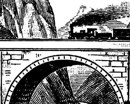

Точка лазера 0,2, размер заготовки 300х300мм
Стало быть получается 5 точек на мм или 1500 х1500=2250000 на всю картинку. А если учесть, что заготовка круглая, то 1767146 точек. Из них 2/3 не прожигаются... Остаются "всего" 600000 точек. Считаем дальше: 600000 точек умножаем на 0.025 секунд =15000 секунд или 4 часа 17 минут на прожиг точек, остальное время это перемещение... Если использовать более мощный лазер, можно сократить это время....
А чтобы сократить общее количество точек, нужно "увеличить" диаметр луча лазера. При "увеличении" диаметра с 0,2мм до 0,3мм программ стала весить 12,6М, а при диаметре 0,4 всего 7М. Соответственно и время обработки должно уменьшится. Но все надо проверять и записывать...
P.S. Вот несколько вариантов для гравюры. Диаметр точки от 0,2 до 0,5 мм. Разница минимальна...

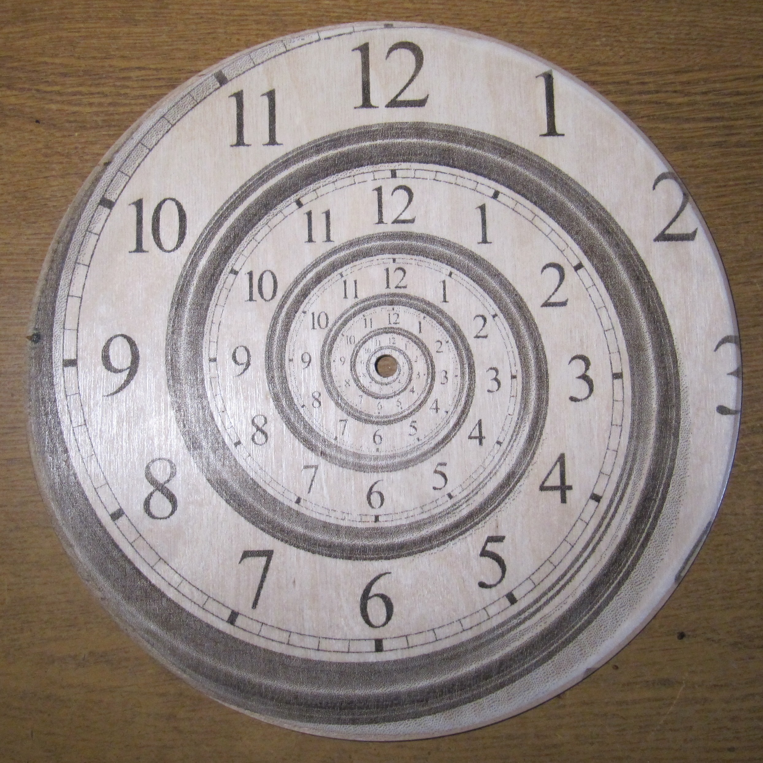

Купил в "Леонардо" заготовку для часиков. Фанерка 3мм, Ф300мм, F5000, G4 P0.2. Выжег часики:
IMG_0953.JPG (2411 просмотров) <a class='original' href='./download/file.php?id=111265&mode=view' target=_blank>Загрузить оригинал (1.5 МБ)</a>
Потом решил немного пошкурить и снять фаску. Пошкурил, снял фаску и обнаружил, что лазер прожег изображение и на втором слое фанеры! Причем верхний слой не сгорел!
IMG_0954.JPG (2411 просмотров) <a class='original' href='./download/file.php?id=111266&mode=view' target=_blank>Загрузить оригинал (1.85 МБ)</a>
Каково же было мое удивление, когда на обратной стороне 3мм, 3-х слойной фанеры я обнаружил зеркальное отображение цифр с лицевой поверхности (1 12)! Это как? Фанера не прожжена насквозь, свет не просвечивает, а изображение есть? Изображение это не грязь и не сошкуривается!
IMG_0955-1.jpg (2389 просмотров) <a class='original' href='./download/file.php?id=111303&mode=view' target=_blank>Загрузить оригинал (1.51 МБ)</a>
То ли фанерка волшебная, то ли лазер... :thinking:
Последний раз редактировалось Rom327 12 май 2017, 20:18, всего редактировалось 1 раз.
https://vk.com/rom327
