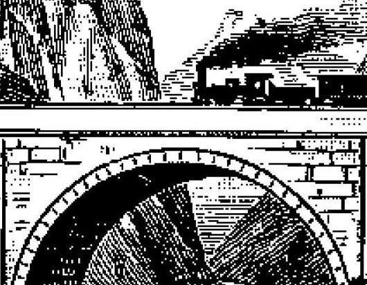

selenur писал(а):количество точек для прожига, по высоте и ширине, зависит от заданного размера точки лазера и указанного размера для выжигания.
У тебя чему равны эти параметры.
Точка лазера 0,2, размер заготовки 300х300мм
Стало быть получается 5 точек на мм или 1500 х1500=2250000 на всю картинку. А если учесть, что заготовка круглая, то 1767146 точек. Из них 2/3 не прожигаются... Остаются "всего" 600000 точек. Считаем дальше: 600000 точек умножаем на 0.025 секунд =15000 секунд или 4 часа 17 минут на прожиг точек, остальное время это перемещение... Если использовать более мощный лазер, можно сократить это время....
А чтобы сократить общее количество точек, нужно "увеличить" диаметр луча лазера. При "увеличении" диаметра с 0,2мм до 0,3мм программ стала весить 12,6М, а при диаметре 0,4 всего 7М. Соответственно и время обработки должно уменьшится. Но все надо проверять и записывать...
P.S. Вот несколько вариантов для гравюры. Диаметр точки от 0,2 до 0,5 мм. Разница минимальна...

Сформированы 4 УП из одной и той же картинки, но с разными диаметрами точки. Вот, что получилось:
0,2мм = 1 831 917 строчек программы
0,3мм = 814 051 строчек программы
0,4мм = 457 817 строчек программы
0,5мм = 292 753 строчек программы
Соответственно и время будет сильно отличаться...

Единственное при увеличении точки мелкие детали могут потеряться, а так время конечно сокращается :-)

Но в моем случае, разницы практически никакой.... :thinking:
