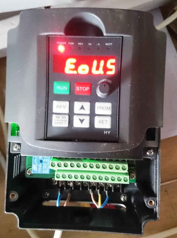

Доброго дня! Чтобы не создавать новую тему спрошу тут.
Проблема почти аналогичная, ошибка чуть другая. Инвертер Huanyang 2,2 кВт новый. (куплен в АлиЭкспресс в комплекте со шпинделем).
Запускается, вентилятор работает, программируется, завёл все параметры. Но работать не хочет (шпиндель не запускается),
на дисплее появляется ошибка "E.oU.S", и чуть внизу на плате тоже горит светодиод "error"
Сбрасывал настройки на заводские (PD013 -08), не помогло. Сетевое напряжение 215 В.
Подозреваю что ошибка связана с напряжением, но что именно...
Что не так, никто не сталкивался с такой ошибкой?
Спасибо!
Написал продавцу, но он пока не ответил.

CNC-Logic
Сообщения: 1560
Репутация: 815
Откуда: г.Новосибирск
Re: Ошибка E.lu.S инвертера huanyang, помогите советом
Сообщение CNC-Logic »
a139st
Попробуйте применить настройки из вложенного файла. Я на своём так делал

Смотрю; параметры 050, 052 как то не очень понятны, за что они отвечают? Как выставить?
Сообщения: 21923
CNC-Logic писал(а):Попробуйте применить настройки из вложенного файла.
Смелая рекомендация, особенно для неизвестной модели частотника...
А вдруг эта модель только от 3х380в спообна работать?..

Извиняюсь, не сразу указал Модель на 220В HY02D223B 2,2 кВт.
Вот что нашёл в инструкции. Сможете прокомментировать?
Какое напряжение имеется ввиду сетевое, но вроде в норме 215В, тормозного резистора нет. Без него тоже должен работать, правильно?
Что то я недопонимаю.

По ошибке
Screenshot_2017-05-10-13-20-38.png (4705 просмотров) <a class='original' href='./download/file.php?id=111052&mode=view' target=_blank>Загрузить оригинал (293.4 КБ)</a>

Enot_1 писал(а):По ошибке
Да, только что нашел похожее описания, но пока не понял что к чему. О каком напряжении речь, сетевом?
Какие параметры в настройках проверить? Изменить?
Сообщения: 3653
a139st писал(а):О каком напряжении речь, сетевом?
О напряжении звена постоянного тока (DC-Bus) наверняка...
Могут делители измерительные дурить, может компаратор, может ИОН... Пути китайской электроники неисповедимы... Непропай или сопля запросто может быть...
