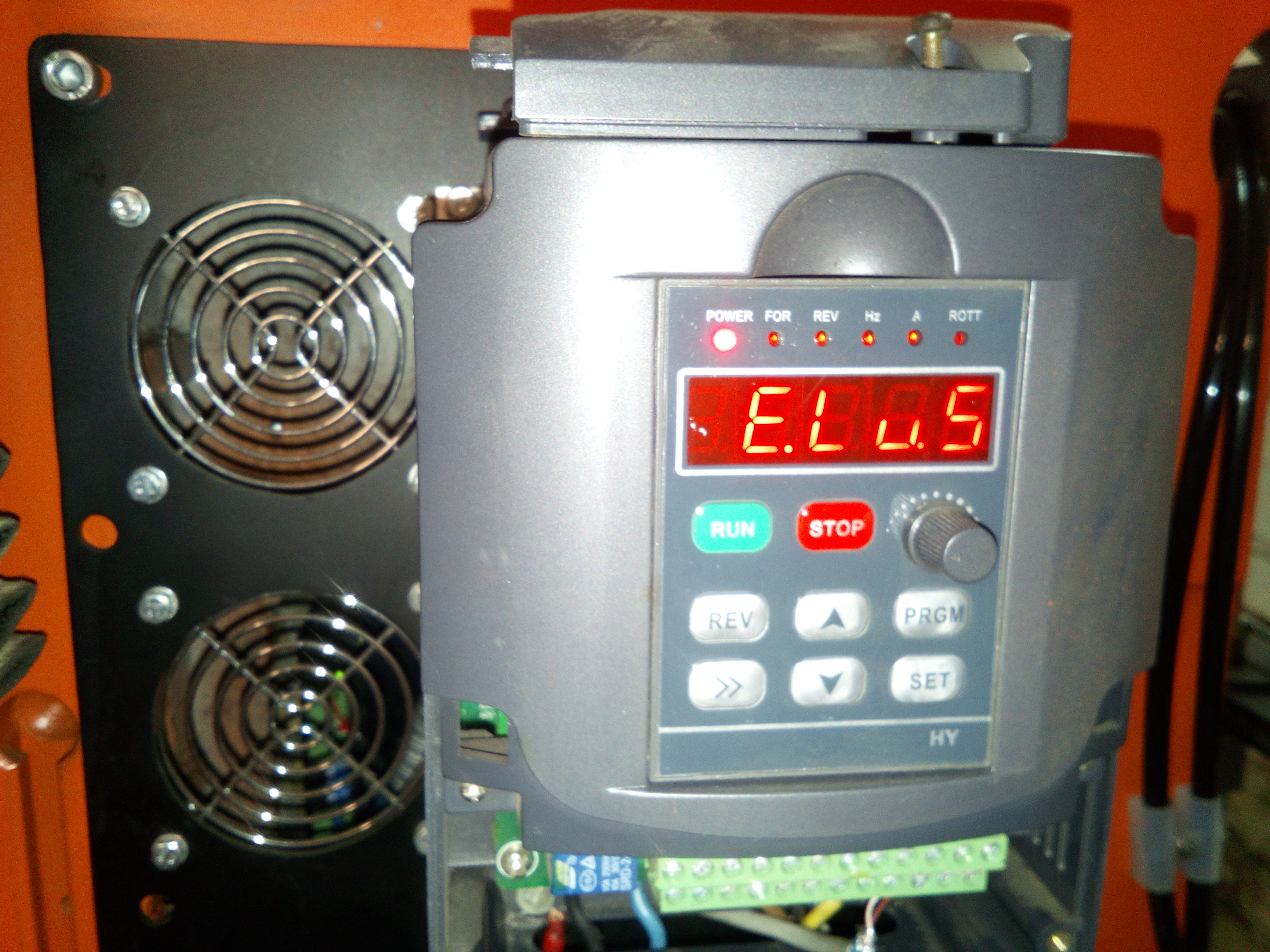

Доброго дня! Инвертер лежал год без дела. Когда только купил, подключил и запустил шпиндель, потом в какой-то момент выскочила ошибка E.lu.S, видимо был скачек напряжения или оно было низкое. Вот сейчас собрал станок и вспомнил что она никуда не испарилась. Напряжение в сети замерял - 240V. Шпинделем управляю из Mach, через USB который к инвертору подключен. Жму на кнопку запуска в инверторе щелкает релюшка, но ничего не происходит, шпиндель стоит. Но ошибка так и сидит, видимо в энергонезависимой памяти. Как ее оттуда стереть? Китайса ничего не пишет об этом в инструкции. Может кто с такой проблемой сталкивался?

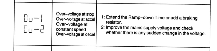

Re: Ошибка E.lu.S инвертера huanyang, помогите советом

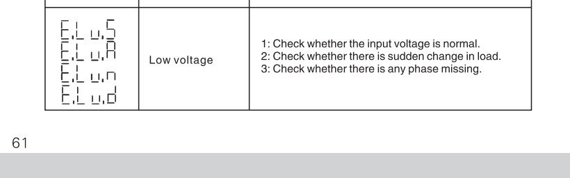

Вот оно
2017-03-22_231515.jpg (16398 просмотров) <a class='original' href='./download/file.php?id=106867&mode=view' target=_blank>Загрузить оригинал (23.94 КБ)</a>

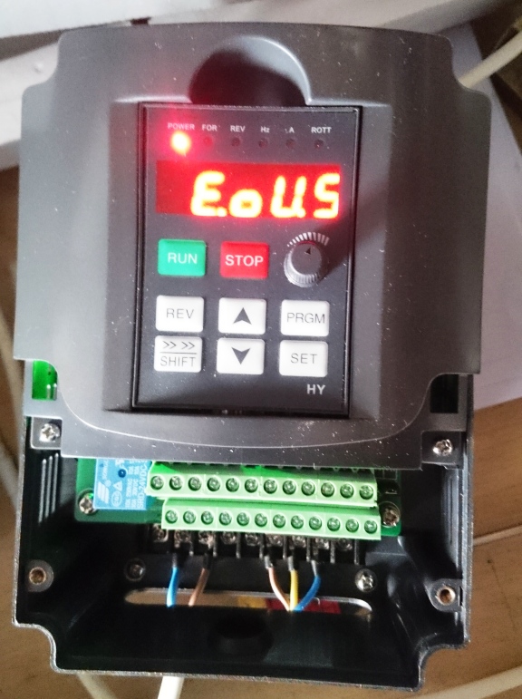

А модель частотника засекречена?.. Может он только от 3х380 согласен работать?..

UAVpilot писал(а):Может он только от 3х380 согласен работать?..
Нет нет от от 220 работал прекрасно, модель сегодня вечером скину. Я же создавал тему, да. Потом я подключил его, настроил в Mach и управлял им по RS 485. Но это в прошлом году было. Потом я станок неспешно собирал. Он у меня еще тогда глюканул сразу, буквально через пару дней работы. Я его отложил в надежде, что потом разберусь. И вот сейчас вытащил из коробки, подсоединил и вспомнил что у меня некоторые проблемы... А у меня блин шпиндель 3,2 кВ, с током 15А, трех фаз нет, а это большая засада, потому как единственный инвертор который удалось найти который 3,7 кВ и 15А с входом одной фазы стоит 17к и еще неделю ждать надо. Плюс придется плату опторазвязки другую покупать с реле и ШИМ, т.к. плагина под RS 485 на него никто не писал и я не знаю как его по нему подключать... Эти Huanyang потому и берут, что они на Али стоят дешево и работают на одной фазе. Правда как выяснилось не долго...

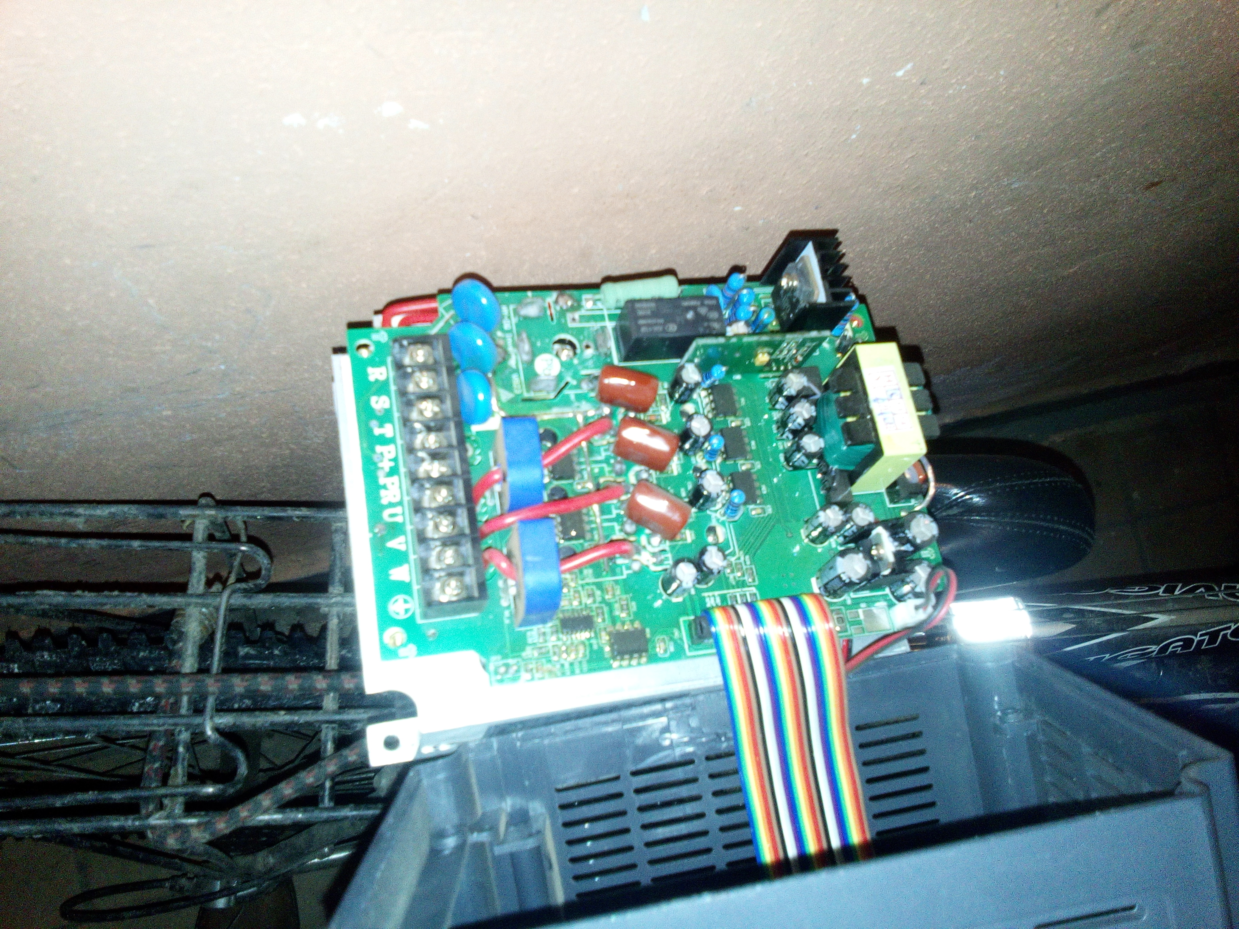

PKM
Сообщения: 4132
Репутация: 705
Сообщение PKM »

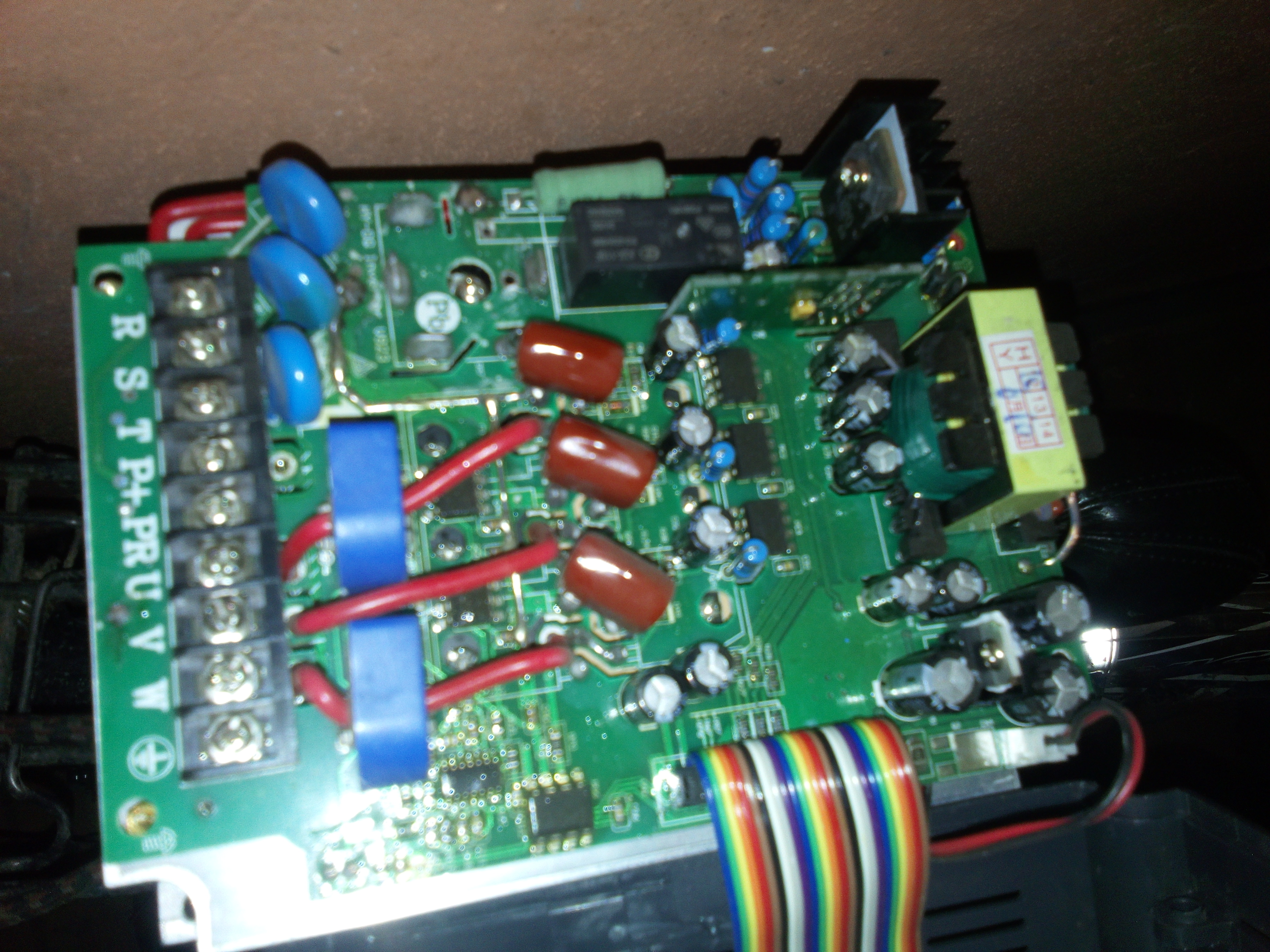

Например высох(ли) конденсатор(ы)
Cross
Сообщения: 166
Зарегистрирован: 21 июл 2015, 18:29
Репутация: 4
Настоящее имя: Артем
Сообщение Cross »

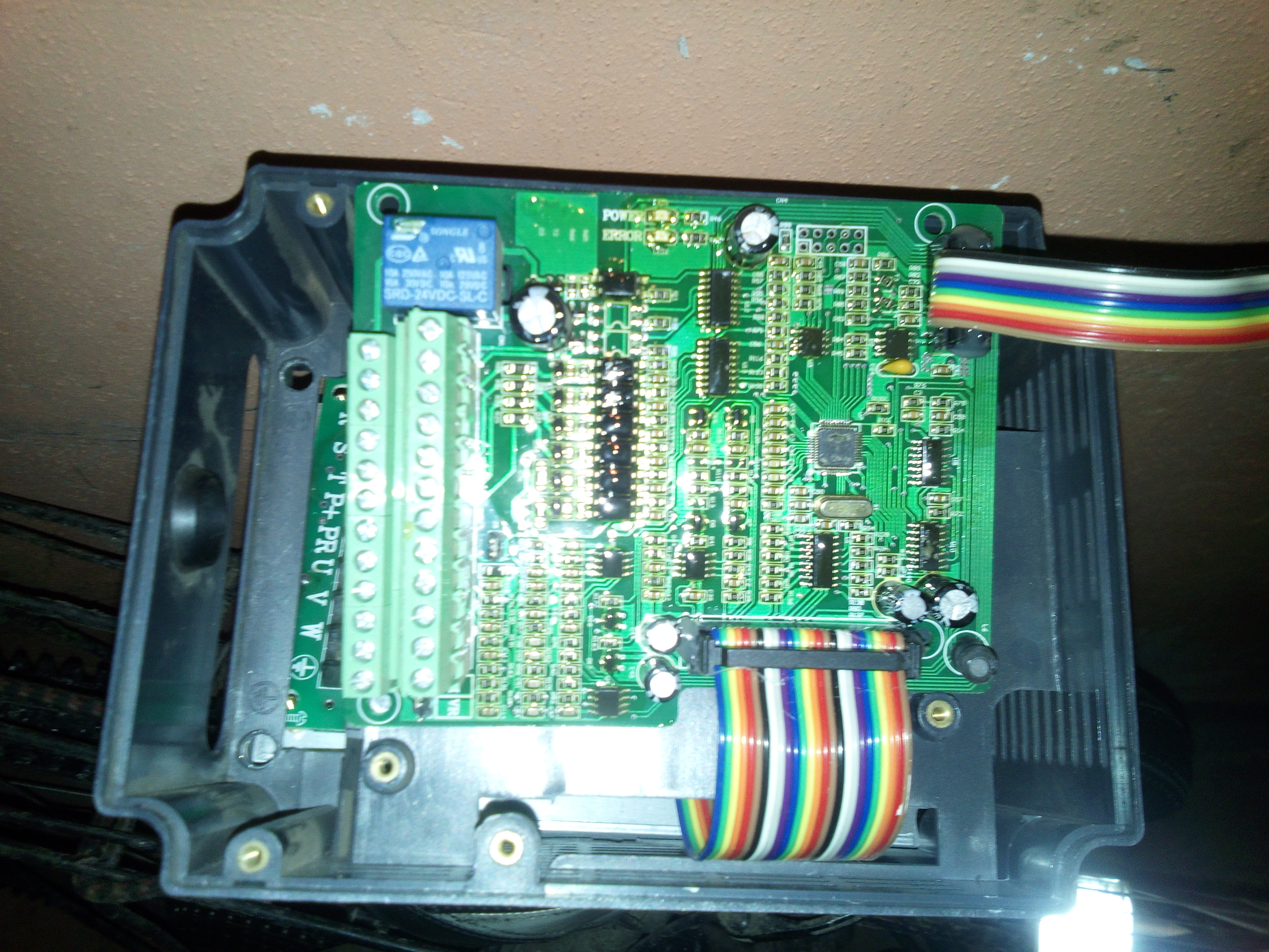

Вот эта гнида)
IMG_20170323_230031.jpg (16311 просмотров) <a class='original' href='./download/file.php?id=107037&mode=view' target=_blank>Загрузить оригинал (3.8 МБ)</a>

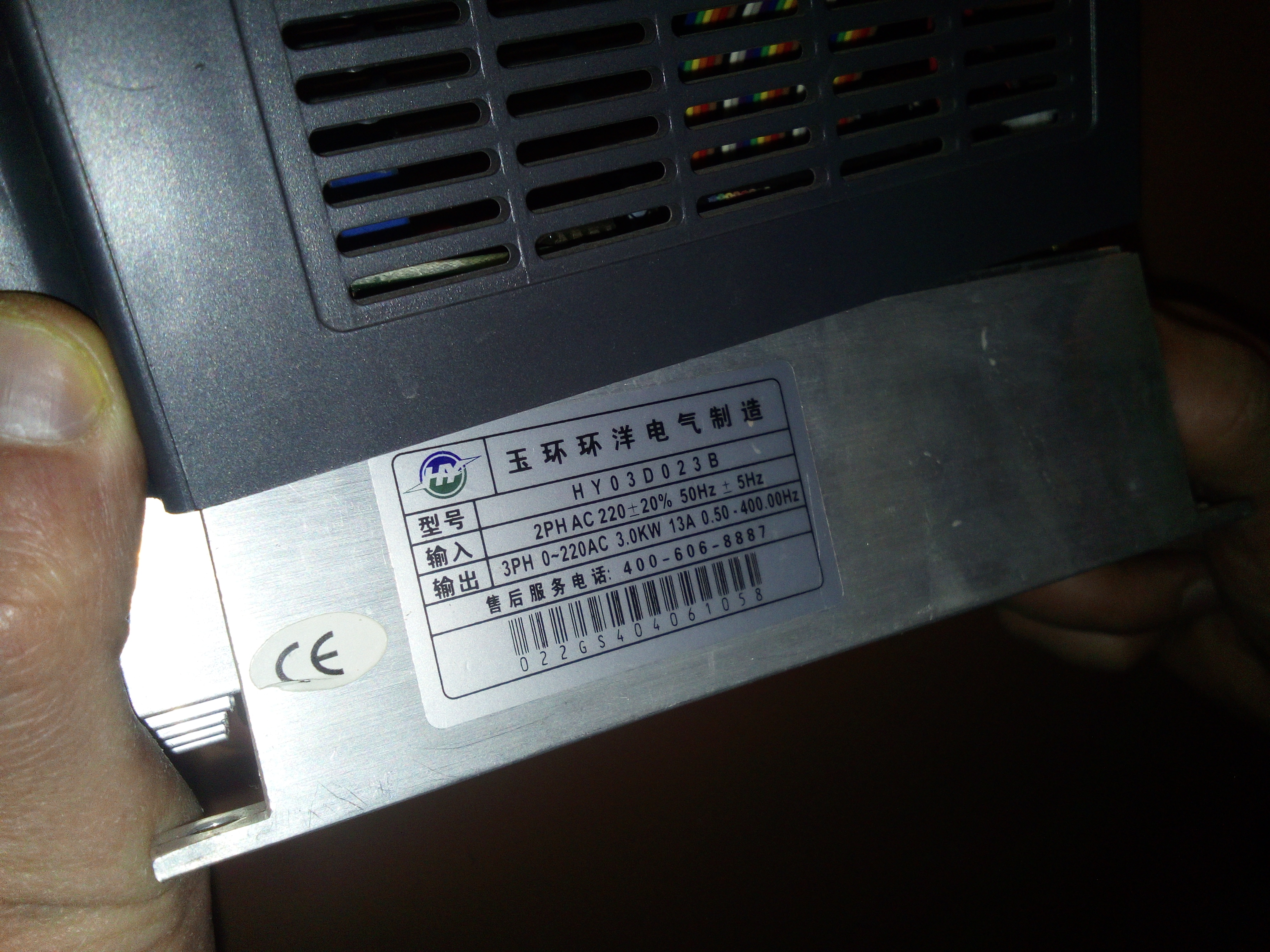

Судя по маркировке, вход частотника 2 фазы.
Нужно углубляться в мануал и искать информацию, как этого зверя питать.
